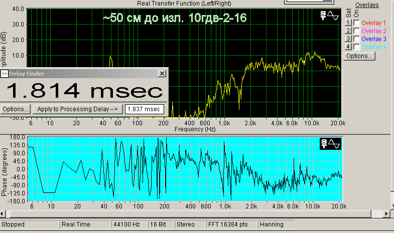

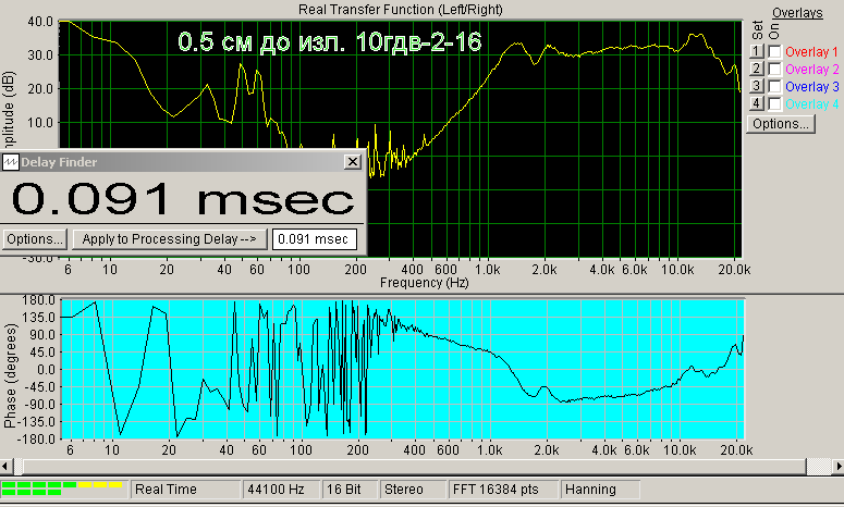

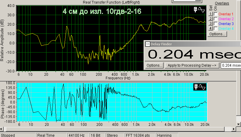

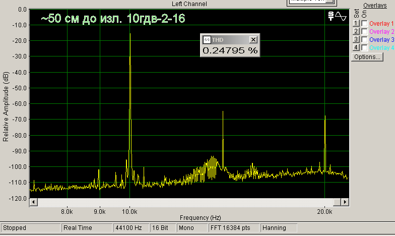

    О. С утра моментально голова вспомнила, что в ТОН-2 вроде бы действительно были брутальные магниты и катушки. А уголь был насыпан в капсюли от еще более брутальных микрофонов древних телефонных трубок. У меня в башке "всё смешалось в доме Облонских". fakel, не будьте столь двубитно-смешливы, вы щас ржоте над самим топикстартером. "Это неприлично, негигиенично и несимпатично, Вам говогят".
    Утром же поигрался микрофончиком возле 10ГДВ-2-16 (стандартный ВЧ-динамик всего клона S90)
    Капсюль микрофончика маленький.
    Выброс на 10 кГц буду "статистизировать" на других головках, сейчас его происхождение почти неяснО.
    Динамик в обратной связи ОУ. Отсюда выброс на основном механическом резонансе /~1,3 или ~2кГц -- не знаю./
    Картинки даны в порядке приближения микрофончика к излучателю.
    Две последних:
    - суммарные гармоники на 10 кГц;
    - суммарные гармоники на 13 кГц плюс шум.
    Фейдеры "Громкость" и "Управл" у меня почему-то работают одинаково и почему-то суммируют напряжение выхлопа, поэтому уровень громкости суть достаточно сильный. (Надо бы просто регистировать U на клеммах динамика, но всё не додумываюсь до этого никак.)
    PS. Вот уже вторую серию измерений /первая была с ШП-динамиком, я ее не выкладывал на Вегу/ наблюдаю, что отнесение микрофона от излучателя ПРИНЦИПИАЛЬНО не меняет фазовую картинку. Интерференция да, увеличивается. Но тренд ФЧХ не меняется. Не буду пока что вызывать дядю Grey*а посмотреть на эти картинки, но аж прям руки чешутся вызвать.

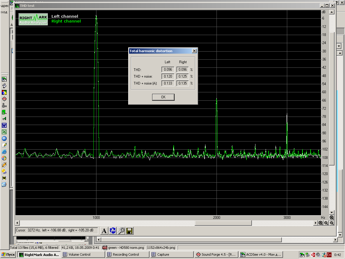

    Извините, друзья, что молчал. Только сегодня собрался. В общем-то, еще и мерить нечем (SB PCI с встроенным усилителем) и Спектралабом я пользоваться не умею.
    Вот результаты от RMAA и он же, проанализированный SoundForge-м.
    Заметной нелинейности не вижу... Зеленая линия - наушники через резистор 10 Ом, белая - резисторы 330 и 11 Ом.
    Думаю, можно считать, что искажения тока у наушников меньше искажений звуковой платы. Меньшие искажения в наушниковском канале я бы объяснил ростом их импеданса.
    Если, конечно, я правильно выполнил задание...

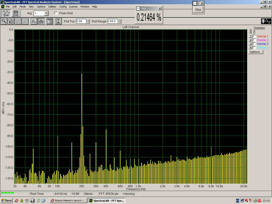

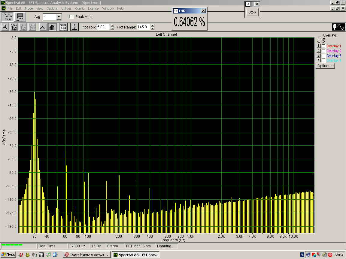

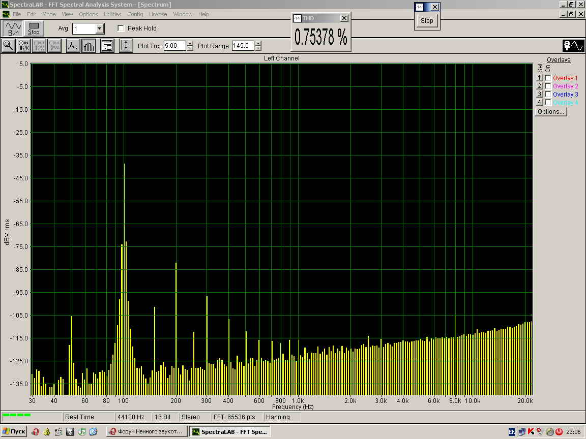

    Выкладываю свои измерения искажений тока Sennheiser HD580: датчик тока 8,2 Ом; Uнагр.=1В. В спектрах присутствует небольшое количество помех. Выше 300 Гц Кни на датчике тока становится исчезающе мал.
