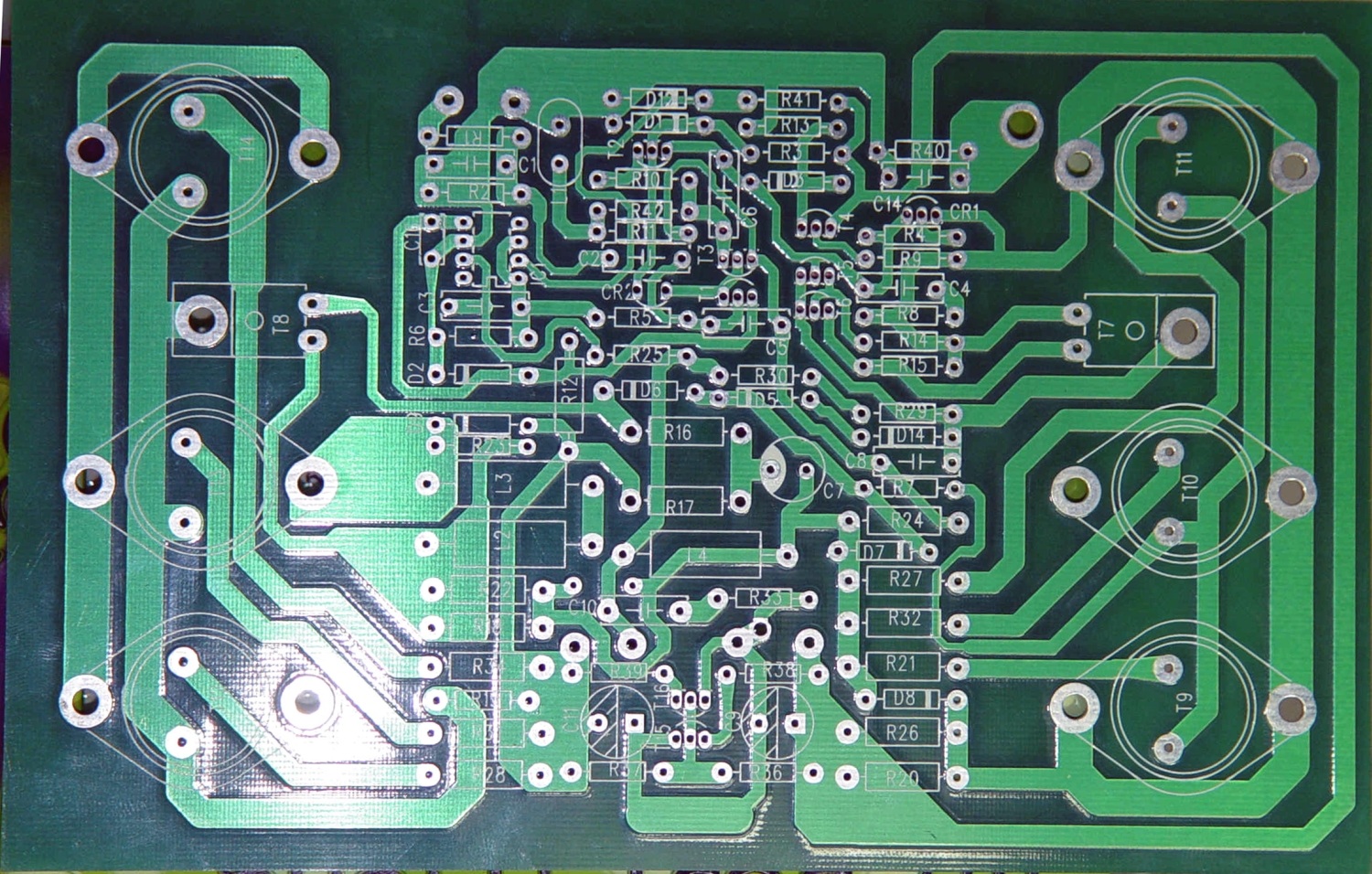

    Есть мысль повторить этот усилитель.
    Имел ли кто опыт повторения какой либо из версий quad 606/707/909?
    Какие могут быть "подводные камни", по сравнению с quad 405*м?
    Схемы:
    http://quad405.com/606schematic.pdf
    http://quad405.com/707schematic.pdf
    http://quad405.com/909schematic.pdf
    Так как энтузиазма мое предложение не вызвало, то придется все делать самому.
    Как основа для усилителя был взят приобретенный корпус от Корвета 200-088УМ с трансформаторами и выпрямителями на кд 213. - Для моих целей этого будет достаточно.
    Трансформаторы ТП-190, имеют 4 силовые обмотки по 21 вольту, что весьма совпадает с данными Quado - 82 вольта.
    В симметроне приобрел ЭПКОСовские конденсаторы 22.000uF 63V на винте - 4шт. - по 2 шт на канал.
    Подсоединение конденсаторов дало 115 вольт. В общем этого хватит - под нагрузкой напряжение немного просядет и выйдут указанные на схеме 53,4+57,8=111,2 вольт.
    В работе находятся заказы в Чип-Дип*е на дискретные компоненты.
    Единственно пока неизвестно где найти прецизионные резисторы (1%, 0,5-2 Ватта).
    На просторах интернета были обнаружены фото платы усилителя и усилителя в сборе.

    ... если глянуть на последнюю схему, там мост L4,C8,R29,R30,R24, то любое изменение dU между левой верхней и правой нижней точками приводит к нулевому dU между правой верхней и левой нижней...
    Ничего другого он не компенсирует. между левой верхней и правой нижней точками включен вход и выход оконечного каскада, между правой верхней и левой нижней - с одной стороны нагрузка, с другой низкое вх. сопротивление каскада с общей базой, т.е. потенциал близкий к нулю.
    SashaNetrusov так дело в том что сама компенсация происходит на "коротком" участке работы, при условии Iбазы=0 выходного каскада и коэффициента усилении каскада из Т2,3,5,6,7 равном ...бесконечности, для входа слева-снизу . Т.е. фактически для малого сигнала. При Iбазы >0 условие компенсации не выполняется...
    Идеальность каскада Т2,3,5,6,7 да влияет на степень компенсации, а входной ток оконечного каскада нет не влияет. Входной ток оконечного каскада только может влиять на идеальность интегратора Т2,3,5,6,7 для напряжения ошибки между входом и выходом оконечного каскада....

    Условием баланса будет условие, при котором искажения, возникаюшие между базами и эмитерами выходного каскада не попали на выход усилителя в нагрузку.
    То что я говорил и имелось ввиду при наличии баланса моста, а иначе и смысла в этом мосте нет. Вся соль quad в мосте....

    Мост в QUADe работает, его можно даже при желании на слух настроить, для этого достаточно уменьшить напряжение питания до "нельзя" и подобрать емкость кондесатора по минимуму "слышимых" искажений...
    Конечно работает, законы математики и физики действуют...
    Если для моста создать идеальные условия , то выходным каскадом можно впринципе не заморачиваться. Любой подойдёт. Парочку любых комплиментарных мосфетов можно поставить, например.
    Непонятно почему за столько лет quad держится за эту несколько странную схему. То ли английский консерватизм, то ли у них на эту схему тоже патент имеется....
    А вот драйвер и вносит свою ложку дёгдя в работу моста. В первой 405 схеме он вообще ущербный. Из-за проблемм обеспечения устойчивости автору пришлось расщепить мост , поимев кучу других проблемм. В последних схемах слава богу от этого отказался , но с устойчивостью , т.к. УН с кучей транзисторов в тракте охвачен очень глубокой ОС, видимо проблемм много , судя по обилию разного рода цепочек корректирующих фазу. Повторяемость слабая, и в настройке сложновата...
    Всё можно сделать немного подругому гораздо надёжнее и стабильнее на современной элементной базе. Точность компенсации искажений выходных транзисторов будет очень высока. Определяться только точностью настройки самих элементов моста. 1% вполне реален....
