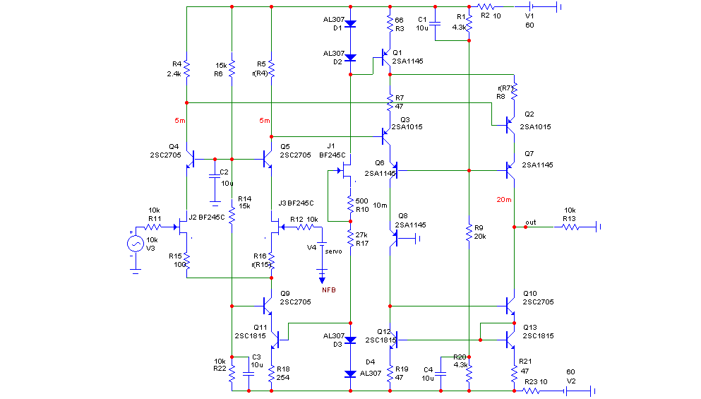

    Хочу сделать усилитель, в общих чертах - Холтон, с биполярным выходом, но хотелось бы его слегка усложнить, сделать чуть лучше. За основу взять то, что обсуждали здесь. Я это сделал вот в таком виде.
    Почему: я уже делал и мне на самом деле понравилось как играет, а еще очень понравилось, что сжечь не получилось, даже при старании.
    Зачем: есть корпус Эстонии, использоваться будет для измерений АС и на отмечаниях праздников на работе.
    Чего я хочу: сделать раздельное питание для УН и повторителя, принять меры к предотвращению насыщения и встроить защиту по току (при измерениях я частенько корочу). Ну и в УН добавить каскодов. В повторителе будет одна пара MJ21193\MJ21194 (ТО-3). В общих чертах вот такая идея.
    Помогайте.

    Цитата Сообщение от Yauhen Посмотреть сообщение
    Серёжа, а такое "издевательство", как пропадание напряжения питания в одном из плеч пробовал?
    Да оно само получалось, когда я на выход пихал полное напряжение питания - один предохранитель сразу сгорает. Тут же на горячую я ставил новый - поехали дальше кататься на тракторе, Ванечка! Я пробовал все, на что моего неискушенного ума хватило, только молотком не колотил и от радиатора не откручивал.

    По умолчанию Re: Хочу снова Холтон, но чутка другой. Помогите, кто реально волокет в схемотехнике.
    Как то это непонятно. Раскрой пожалуйста поподробнее, если сигнальный ток не превышает тока покоя(или двойного тока покоя в случае двухтактника), как потребление может быть непостоянным?
    Источник то двуполярный. Отбор тока будет происходить в противофазе от плюса и минуса. С дифкаскадом, второй транзистор будет компенсировать разницу отбора тока первым.
    Угум, готово!
    Кондюк С7 с эмитера на массу ( базу Q4 )

    Привет Сергей.
    1. Конденсатор С10 ставят напрямую на базы транзисторов.
    2. Увеличь ток через Q2, миллиампер да двух, лучше увеличением диодов, или стабилитрон поставь.
    3. Не понял, а чего от выходной тройки в ВК отказался?
    Здравствуй Олег!
    Угу.
    Диодов пачку придется ставить. Стабилитроны надо посмотреть какие есть на работе.
    А с этого места давай подробнее, я не понял.
    Сергей.
    Как у Л. Зуева выход сделать трёхкаскадным, тебе предлагали. Это разгрузит УН, линеаризует нагрузочную ёмкость. А потом о каскодах в первом дифе можно поговорить.
    Добавлено через 22 минуты
    Лана, не хочешь тройку, оставляй двойку, Но замени Q12,Q13 в последней редакции на что-нибудь с большим h21. У MJL этот параметр маловат.
    А толк от них будет? А какой?
    Вот и хорошо!
    Я планировал туда KSE-шки поставить, они есть, они удобные - не надо прокладок. Но, боюсь, тогда они тоже не очень подходят.
    Каскод в первом дифференциальном очень предмет полезный.
    Можно применить транзисторы с высоким h21e, которые низковольные и вдобавок разгрузить диффкаскад по теплу, установив режимы таким образом чтобы основное напряжение приходилось на ОБ.
    Отбор от чего? От источника? Я так понимаю, что отбор (вливание) в классе А постоянное пока транзисторы в линейном режиме работают.
    Олег, ну не знаю как тебе обьяснить. Модельни ОЭ и дифкаскад и посмотри ток источников питания. В ОЭ девиация потребления - будет полный ток нагрузки. В ДК только вторая гармоника.
    Или ты имеешь в виду, что в Холтоне с обоих шин питания происходит отбор тока, а в Личе, допустим с одной шины отбор, а в другую вливание? А чем это плохо, если этот процесс постоянный?
    Плохо тем, что так уже БП участвует в сигнальной цепи. В этом варианте отбор от положительной шины тоже не совсем потоянный из-за токового зеркала.
    Или JFETы поставить. Они все тоже низковольтные. Входное сопротивление уся будеть намного линейней, что важно при работе от высокомного источника, например регулятора громкости.
    Серый, нарисовать?

    зато по входной емкости нелинейность увеличится
    Она мизерная по сравнению с RC, что будут стоять на входе и сравнима с ёмкостью биполяров.
    Серый, вот глянь. Навороченный УН. Малосигналная полоса 1,7 мГц, Ку 60дб. Полюс можно сделать на 400-500кгц. Зависит от выходного каскада. Его сам приделаешь.
    PSV, Что практически даёт J1? теоретически понятно.
    Практически и теоретически большую стабильность тока ИТ дифкаскадов от колебаний питания.
    Питание УН стабилизировано.
    ПСВ. Серег, может просто каскоды? А то так к пятнице ничего не будет и радар от самолета покажется просто игрушкой. Вам же волю дай и вы улучшите даже ножки у корпуса! Не, ну если надо - так надо!
    Я на работу потыгдымил, там нету МС, буду только читать и матерные коменты вставлять.
    Тем более и ето хорошо , эффект помоему мизерный.
    Я не настаиваю, можно просто резик поставить.
    Смотри сам. До пятницы можно успеть, только выход дорисовать . Тут вообщем только каскоды и добавлены, тока везде . Изначально схемка планировалась для безосного уся, поэтому всё по максимуму.
