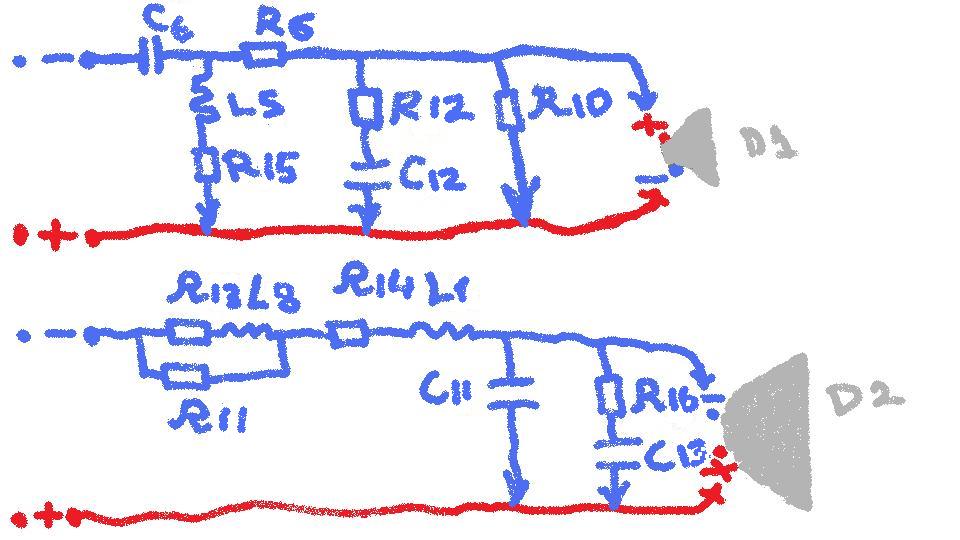

    По умолчанию Re: Вопрос спецам.Переделака Кит AudioComponents Ultimo
    Эту схему разработал один известный, русский ,звукорежиссер и конструктор Юрий Фомин http://ru.wikipedia.org/wiki/%D0%A4%...80%D0%B8%D0%B9 В описании выложенной мною схемы допустил досадную ошибку в сопротивлениях 200m = 200 milli Ohm, То есть 0,20 Ohm представляет собой внутреннее сопротивление L5
    330m = 330 milli Ohm, То есть 0,33 Ohm представляет собой внутреннее сопротивление L8
    390m = 390 milli Ohm, То есть 0,39 Ohm и представляет собой внутреннее сопротивление L1 . (L5,L8,L1 на схеме по ссылке ниже) Приношу свои извинения. На кое какие ,измерения ,а также на правильную схему ,краткое описание данного проекта можно взглянуть здесь: http://liga-zvuka.su/content/view/494/2/ Может это поможет определить правильность фазировки при таком включении: Очень признателен за ваши ответы .С уважениемНажмите на изображение для увеличения.
    Просто смешно. А как вы думаете в оригинальной схеме, что означает жирная точка на схематическом изображении динамика? Другой вопрос, что полярность при изготовлении динамика могли перепутать. Тогда снова только измерять .
    Цитата Сообщение от Wooferman Посмотреть сообщение
    Я не гадалка и предложил отслушать вариант конкретного фильтра для басовика 18W/8531G00, который я в своё время сделал для небольшого помещения. У меня, как и у автора кита полная компенсация "баффл-степа" требовала катуху 2,7 мГн, но во-первых, звук получился зажатый а во вторых, в небольшом помещении бас слишком доминировал, поэтому отслушав различные варианты, выбрали именно фильтр с частичной компенсацией баффл-степа. Ну и чувствительность АС возросла как минимум на пару Дб. Мелочь – а приятно!
    идентичная ситуёвина неделю назад была. Сводил джордан с фунтиком. всё точь в точь, даже катуха для полной компенсации баффл стэпа в 2.7 Поменял паралельное сопротивление и уменьшил компенсацию до 3дб, заиграло нормально и зажатость пропала.
    Кстати Мартин Кинг реккомендует в случае Катушка\сопротивление, ставить ещё паралельно кондёр и сопротивление шунтом. Не пробовали?

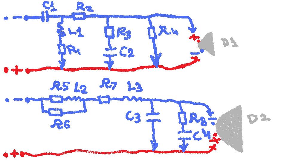

    С полярностью динамиков все впорядке. Вначале все было,как на схеме (по ссылке) http://liga-zvuka.su/content/view/494/2/ то что жирная точка + я в курсе.Но решил,по совету из той же ссылки http://liga-zvuka.su/content/view/494/2/ поиграть с фазами.Пришел к такой схеме.(рис) С таким подключением звучит "лучше". Помогите разобраться почему? Может это особенность помещения 15 кв.м? Спасибо за ваш ответ.Суважением. (рис)Нажмите на изображение для увеличения.
    Цитата Сообщение от tref Посмотреть сообщение
    ....http://liga-zvuka.su/content/view/494/2/
    ...Пришел к такой схеме.(рис) С таким подключением звучит "лучше". Помогите разобраться почему? ...
    Ну, теперь всё понятно. В очередной раз, имеет место PR в тематическом разделе. Самое противное, что ставка делается на обсирание проекта известного человека. Если не нравится то, что сделал Rolf Smulders - делайте своё и рекламируйте не упоминая чужих имён, в отведённых для рекламы местах.
    Roman, если честно, даже в голову не приходило. У меня сложилось мнение, что вариант предложенный MJK оправдан прежде всего для динамика в широкополосном включении. А у меня частота раздела предполагалась довольно низкая и необходимая компенсация баффл-степа достигалась вполне минималистическим "электрически" вторым порядком. Вообще, собираюсь снова закупить 18W/8531G00 и ещё с ними повозиться. Когда делал тот проект, на побочные эксперименты времени не было, а потенциал у этих басовиков, думаю, есть.
    Этот способ не Мартин разработал, он давно применяется. Я сам часто пользуюсь. В некоторых ситуациях позволяет АЧХ вывести поровней на частоте фильтра. Сканы эти да, потенциал хороший.
