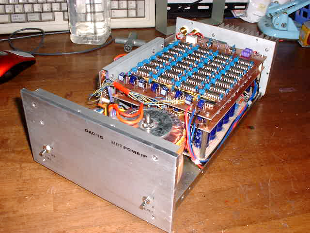

    Приветствую всех! Интересует вот какой вопрос, например есть цап ad1865, правильно ли я понимаю что если взять две микросхемы , и запараллелить их входы и выходы, наподобии как в цапе lynx d74 , и сделать подстройку линейности, может ли в таком включении линейность приблизиться к ad1862, без грейда?? Понятно в 2 раза вырастет выходной ток, ваши комментарии господа.

    Это т.н. "конвеер", немножко не то.
    Ну...если смотреть с конца то всё же паралельник, и в отличии от класического-
    из всех чипов ЦАП что я пробовал, лишь с очень немногими получался какой-то выйгрышь при исползовании увеличенного числа чипов
    Позволяет получить преймущество с любыми типами ЦАПов за счёт аппаратной интерполяции х-ЦАП-фильтр.
    Правда как заметили выше, в случае использования топовых ЦАПов это преймущество скорее теоретическое.
    36,562
    По умолчанию Re: Увеличение линейности цап. (Запараллеливание).
    Я не про конвеер а про обычное параллельное включение.

    Endorphin, всю малину скосил с адау
    Больные есть?
    В свое время - было псм61 продавали линейками.
    Поганенький цап, да для *ценителей* может прокатить.

    Выход без усилка прямо на динамики!
