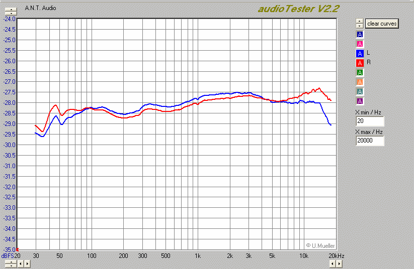

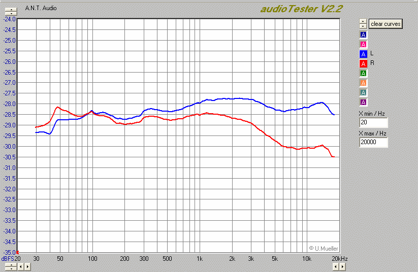

    Цитата Сообщение от Vadus Посмотреть сообщение
    Может кто-нибудь поделится результатами не только "после шлифовки", но и теми же параметрами "до"?...Иначе непонятно как интерпретировать результат - удачен или нет?....В частности интересует стеклоферрит и именно в сравнении "до" и "после"
    Стеклоферрит мне пока шлифовать не приходилось, но вот результаты шлифовки ГВ из сендастового сэндвича Yamaha K-1000.
    Алекс! Спасибо! Имено так очень наглядно - до и после. Без сравнения неинтересно.
    Вопрос: а с какой целью при полировке феррита добавлялось масло?
    Без масла ГПФ просто крошится. Даже с маслом надо быть очень аккуратным, шлифовать медленно и контролировать в микроскоп каждый проход, поскольку очень легко вышелушиваются отдельные зёрна и их иначе, как в микроскоп, не видно.
