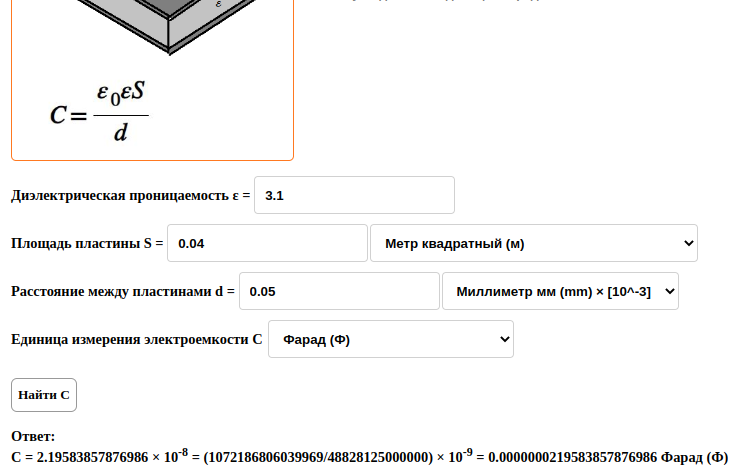

    еще лучше- две полоски медной ленты М0Б 20х0,2 мм, разделенные майларом 0,05 мм, все затянуто в термоусадку. Зачем - низкое волновое.
    Волновое то низкое, тока емкость лошадиная. Не всякий усь потянет.
    Нормально спроектированное должно работать!

    Емкость у описанного Владимиром - конская, конечно!
    Под 3 мкФ для 2-х метров длины.

    Ну, обернуть полоски фторопластом, а потом разнести на сантиметр)
    С помощью дискретных изоляторов
    Причем, можно плохого качества, фторопласт обеспечит его!
    И емкость можно на три порядка снизить сразу.
    А 3 нФ - вполне!
    Урежьте осетра, вы ошибаетесь минимум на порядок, а то и на 2 порядка!
    Upd: 22нФ
