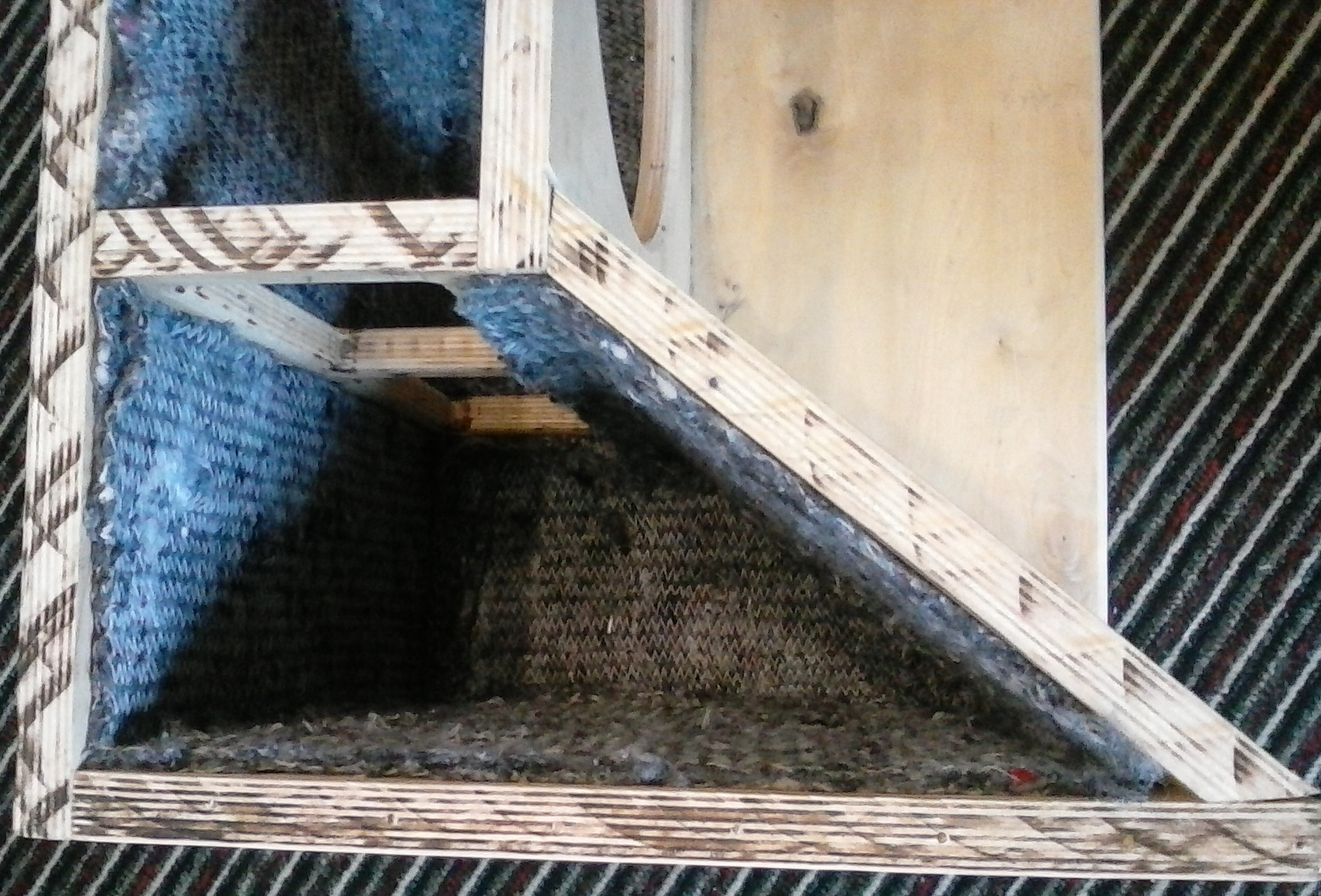

    Ну я не знаю, собрал пару на оригинальных польских альфардах (брал 3 года назад), совсем низко не берут, но НЧ достаточно. Фанера 20-ка.
    Именно с такими перегородками и с демпфированием стенок ватином.

    Звучит все это достаточно ровно, без преукрасов и ВЧ, кстати, на оригинальных альфардах - за глаза.

    A.C.B.,перегородки у меня спёр?))))))))))))))) (стр.13, #246/ не жалко, даже рад за повтор)Я такие же делал.А по поводу НЧ И ВЧ писали ранее.

    Да нужен ты мне)))) Как проще было фрезой пройти, так и сделал, смысла в них кругали нарезать совершенно нету)
    А Рогожину спасибо за то, что поделился!
