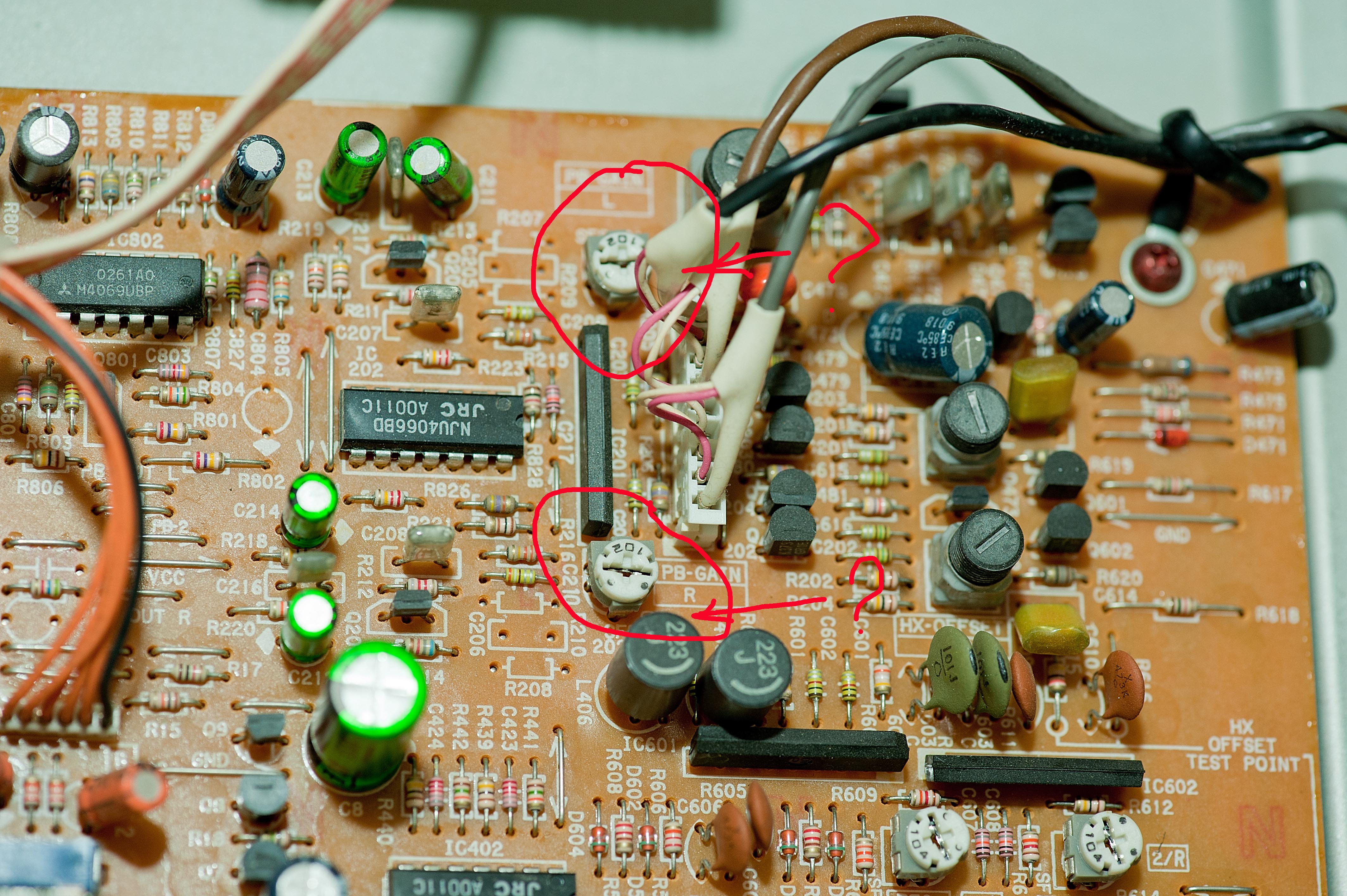

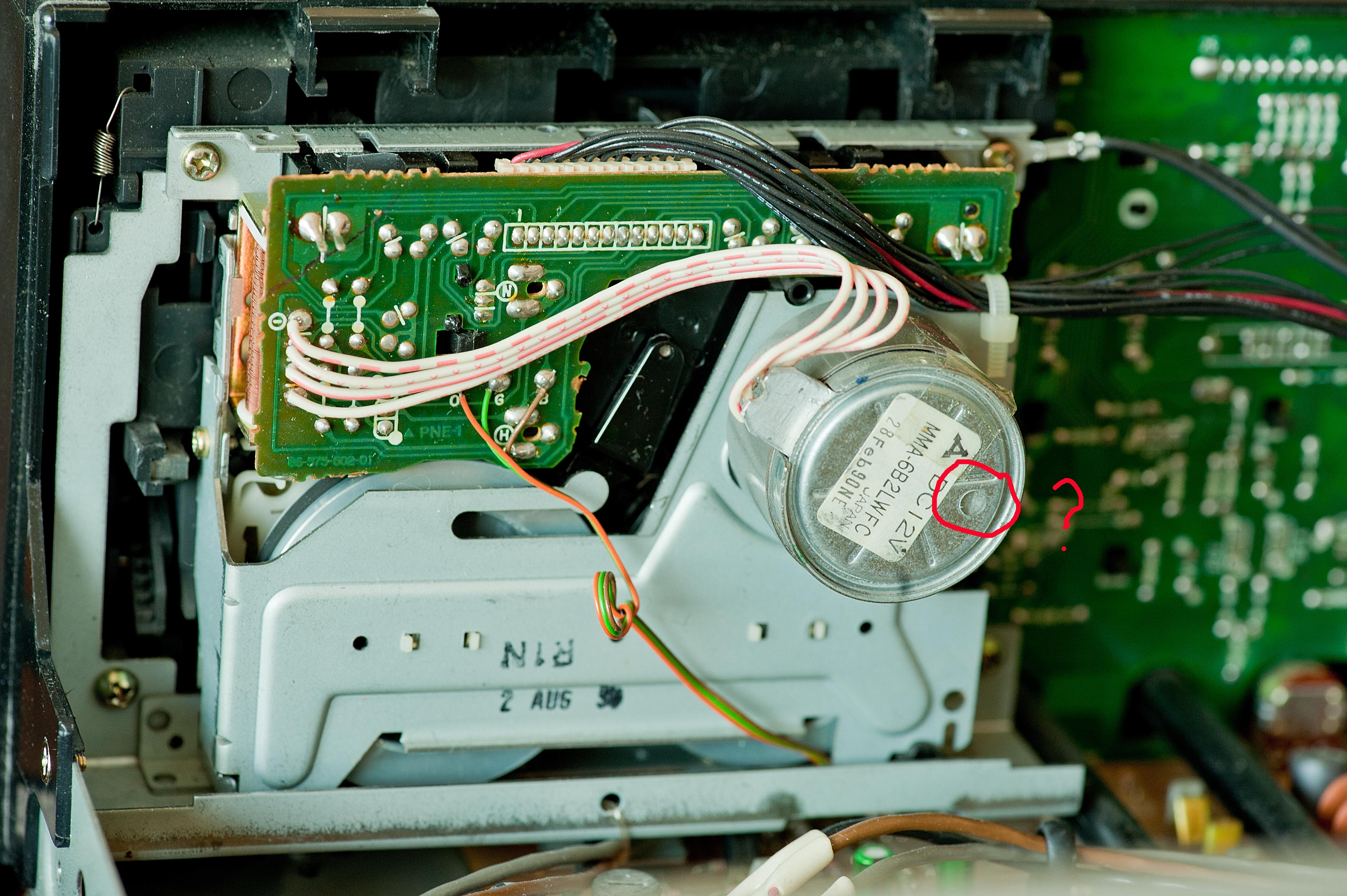

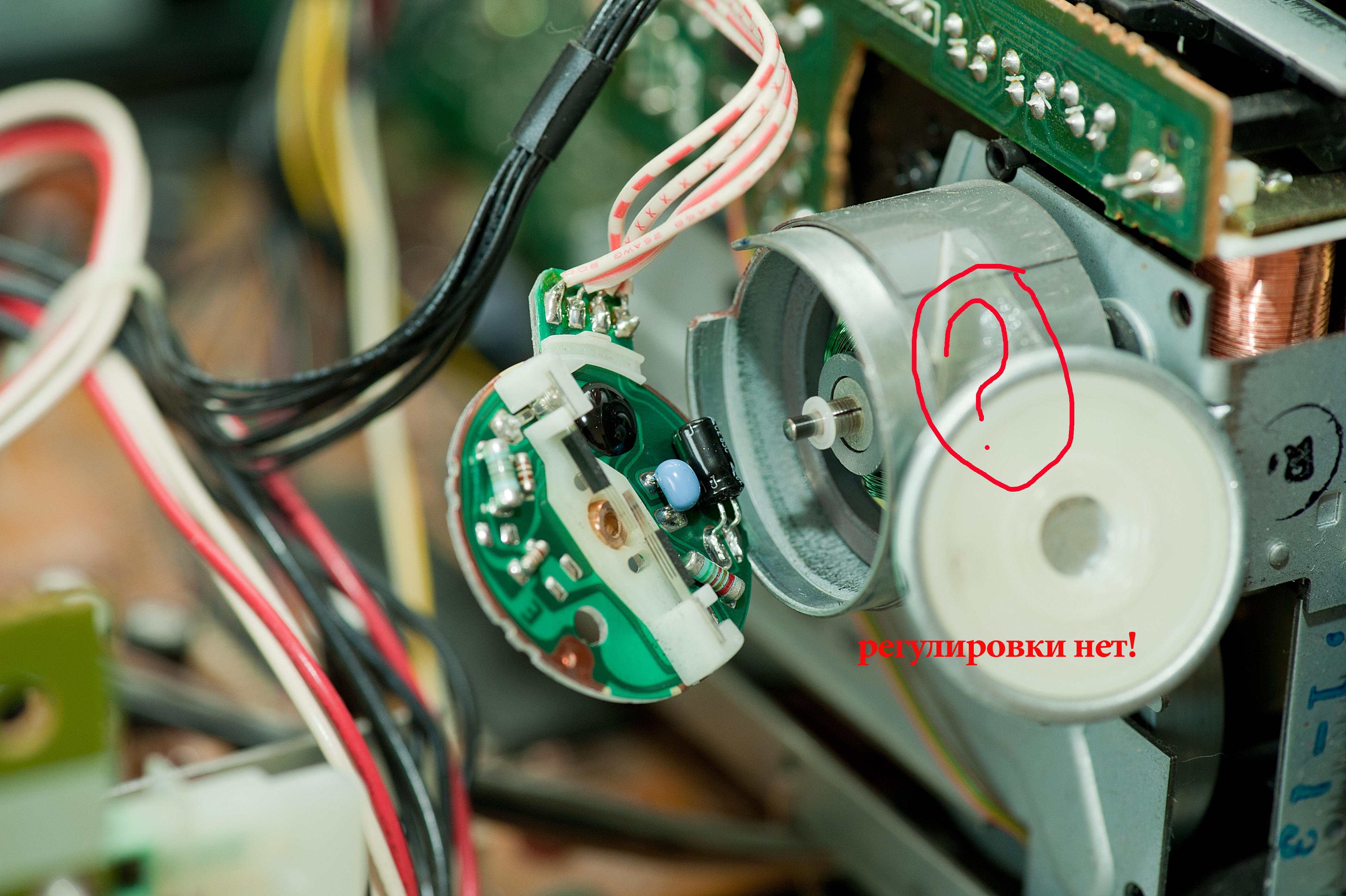

    Вот что в итоге получилось, регулировки в моторчиках не оказалось, может в подстроечниках на плате, но что то я не решился пробовать, думаю они к УВ относятся... получается либо где то в другом месте спрятаны, либо пассики ... как вот их подбирать методом научного тыка? подскажите парни выручайте пожалуйста С уважением ВладимирНажмите на изображение для увеличения.

    буду пробовать ч\з отвестия на плате ЛПМ с индексами N и L

    Все подстроечники на фотках ни при чем. Тогда действительно надо посмотреть на плату ЛПМ. НА 999 у меня мануала нет, но в 929 подстроечники находятся на небольшой плате.

    Всё! победил! Lapa Вы были абсолютно правы! Верхнее отвестие для регулировки скорости в нормальном режиме N нижнее H скоростном, всё регулируется Всем огромное спасибо! Главное здоровья! Удачи с уважением Владимир
