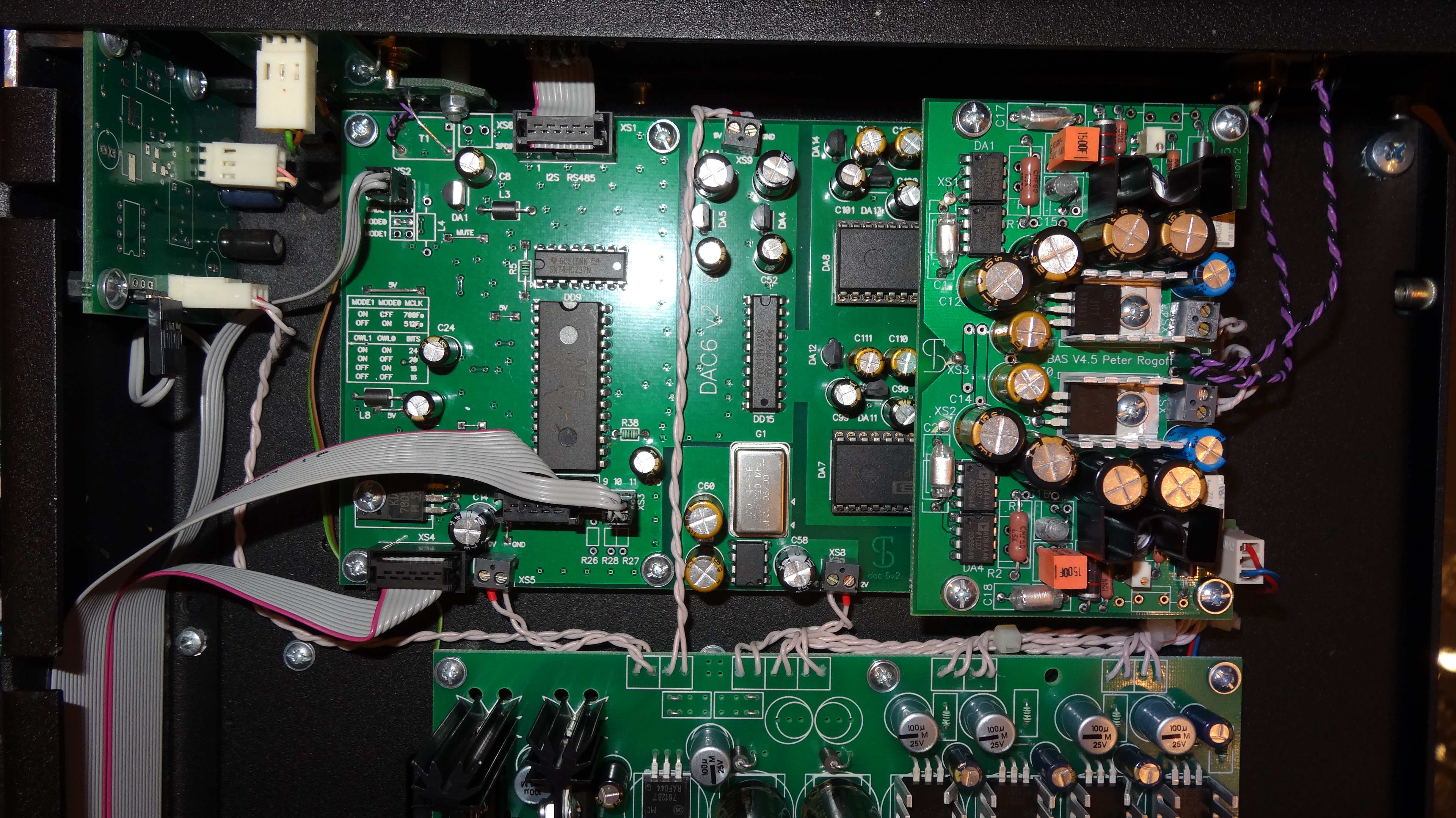

    Примерно в ноябре прошлого года я обратился к Сергею, ака SergioT, за помощью в приобретенье всем известной ИМС ЦАП PCM63, слыша много хороших отзывов о ней, очень хотелось иметь ЦАП на данной имс. Т.к. до этого ее слушать не приходилось, имел ЦАП только AD. В процессе обсуждения с ним схемы для реализации проекта, Сергей предложил мне полное его решение в виде КИТа, с моими пожеланиями конечно. ТЗ выглядела так;
    1. Вход SPDIF/I2S, выбор перемычкой.
    2. Выхлоп отсутствует, т.к. собирался использовать ламповый выхлоп.
    3. Схема должна содержать все последние достижения в области ЦАПостроения.
    И вот на прошлой неделе я получил долгожданный КИТ. На сборку ушло пару дней, так как был ограничен во времени, его легко можно собрать за один. Первое включение ….
    Даже на не прогретом ЦАП выдал такой звук!! Особенно вокал, скрипка, да и во всем диапазоне он был на высоте.
    На фото устройства с выхлопом Назара (отдельное спасибо ему за схему), ламповый еще не сделал. Но над этим тружусь интенсивно. Интересно послушать отличие лампы и микрух в выхлопе.
    Если кому интересно, отчет добавлю.

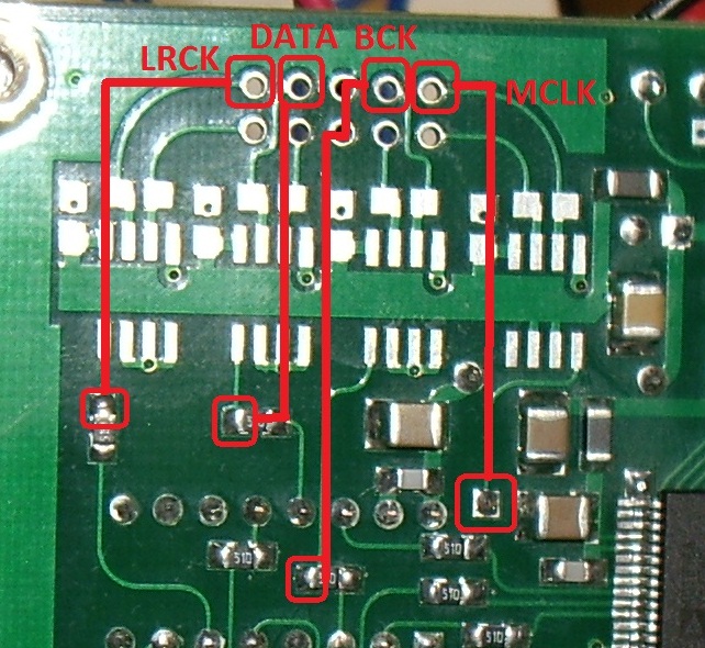

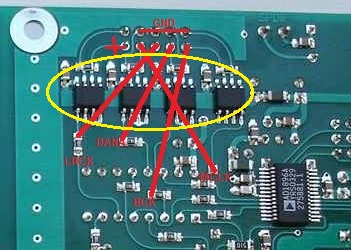

    Имеется такой цап. Товарищи подскажите можно ли подключить Bolero V3
  12. #5591
    Инта
    1,300
    По умолчанию Re: ЦАП на PCM63 от SergioT
    Если прямо в лоб, то нет. Если отказаться от RS485 - то да.
    Да, можно. Возможно потребуется удалить интерфейсные микросхемы rs485 и заменить их перемычками.

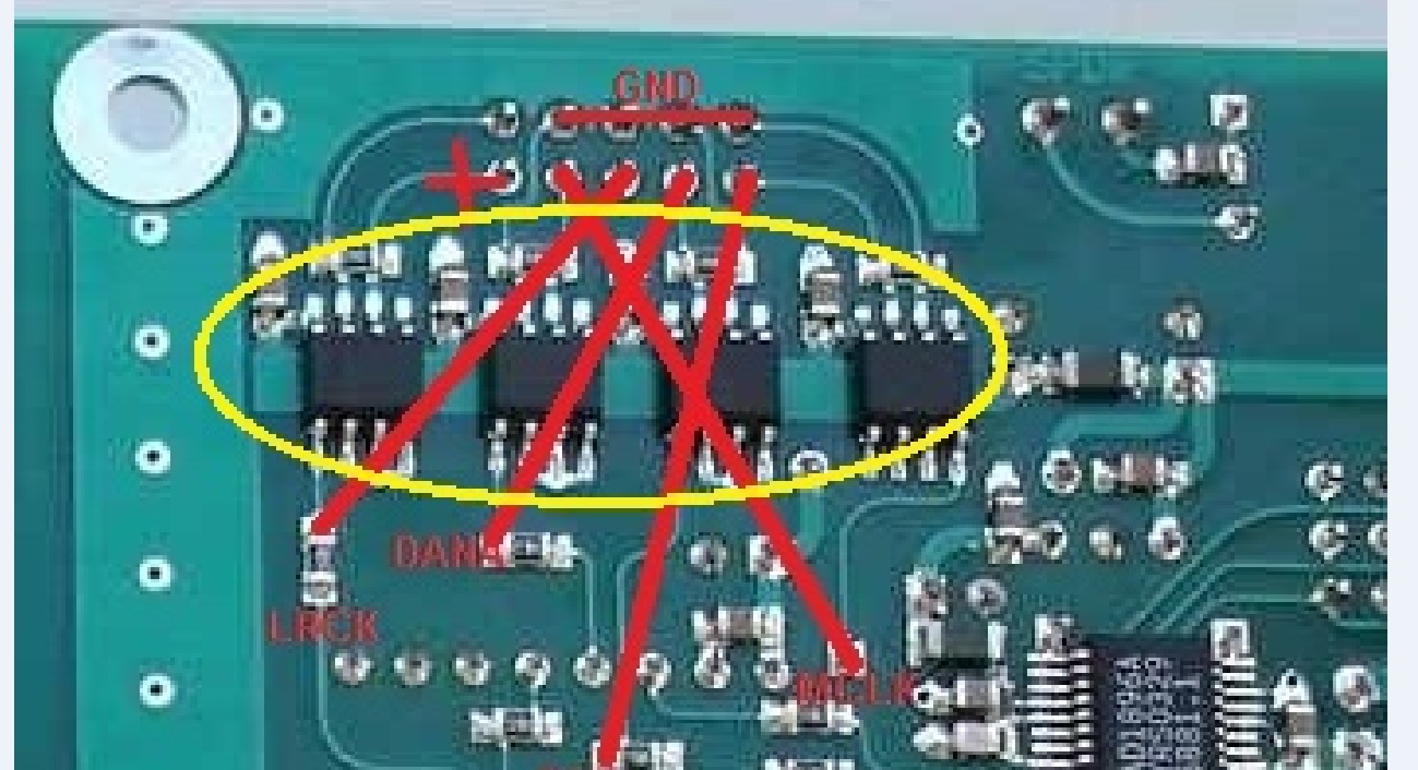

    Уже выкладывалось.
Название:	Входы по I2S.jpg
    какая выходная частота мастерклока из цапа на интерфейс?
  17. #5596
    29.09.2007
    г. Москва
    952
    Генератор пополам. Там у Сергея делитель стоит на триггере.
    Александр.

    У меня сабжевый ЦАП играл от Bolero 2.0 PCM&DSD через платку с 485 интерфейсом.

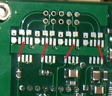

    ---------- Сообщение добавлено 14:58 ---------- Предыдущее сообщение было 14:53 ----------
    Что обвел желтым все сдуваем. Распиновка под болеро.Контакт куда идет LRCK нужно разорвать с землей.
    ---------- Сообщение добавлено 14:58 ---------- Предыдущее сообщение было 14:58 ----------
    Вроде все?
