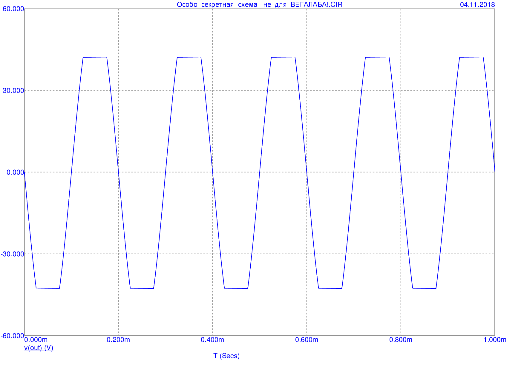

    Спасибо, Юра. Эмоциональненько получилось)
    Теперь клиппирование:
    5 кил и 50 кил
ID:	331119 Нажмите на изображение для увеличения.
    Последний раз редактировалось belka; 05.11.2018 в 11:43.
    Хай-эндЪ не терпит суеты.

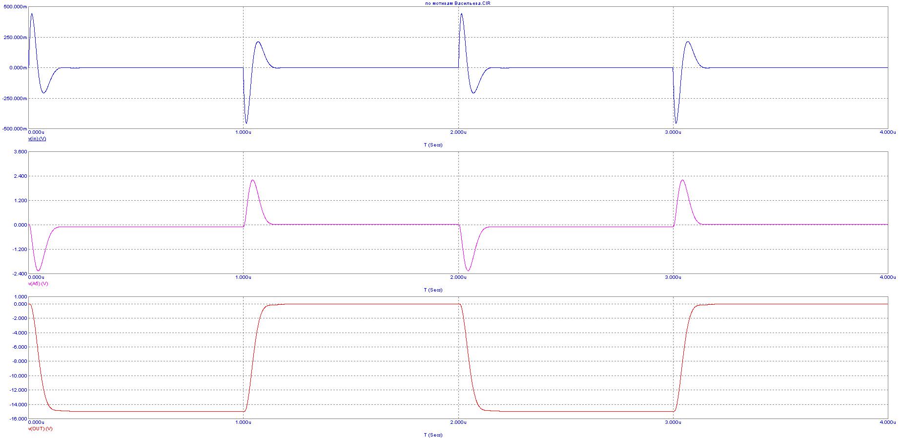

    Здорово!
    А это мой усь с годом установления : диодов нету ващще.. , а блин... нет, соврал - есть, но не там где обычно.

    Если в модели есть оу ,то такого ограничения сложно добиться похоже.Модели кривоваты у последних
    С уважением Максим.
  10. #549
    06.12.2012
    Омск
    727
    По умолчанию Re: Уникум-2 Витьки Жуковского
    Есть такое, сам ОУ должен быстро восстанавливаться. В железке может быть не так красиво.

    Цитата Сообщение от -UST- Посмотреть сообщение
    А это мой усь
    Всегда старайся использовать теже шкалы, что использует оппонент. дед Максим мне показал - я сразу прямоугольник скорректировал под него. Время-амплитуды и всё такое.
    Ну такое мы умеем получать. Даже при высоком усилении с разорванной оос в пределах 115-125дб. один оу всего ад825 плюс каскоды.Искажений поболе,но по скорости чуток шустрее,чем более ранний.
Название:	по мотивам.JPG
    С уважением Максим.
    дед Максим, ну так нет когда ошибок, устаканивание около 200 нан и получается. Ограничено радиодеталями, ё, компонентами)
    Клипп?
    зы. на прямоугольниках как видно, чо на чём делается, искушённому взгляду) амплитуды-то маленькие)))
