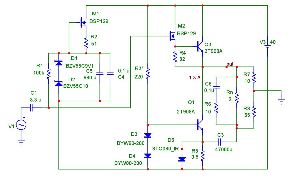

    Пожалуйста. Я увеличил входную ёмкость, припаяв к 0,47 мкФ ещё 3,3 мкФ полипропилен. Стал с 1Гц пропускать синусоиду почти без снижения амплитуды. Теперь это не повторитель, а инвертирующий усилитель.Нажмите на изображение для увеличения.

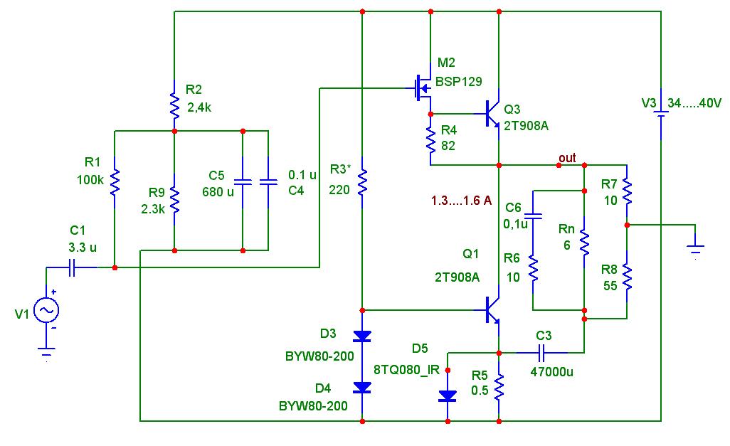

ID:	218350Можно упростить: вместо М1 и R2 поставить резистор 2,3 кОм..2,4 кОм, вместо стабилитронов D1 и D2 другой резистор 2,2 кОм...2,3 кОм. Соотношение резисторов подбирается по симметричному ограничению синусоиды на выходе усилителя. Можно не загоняться и поставить одинаковые. Такое смещение даже удобнее чем стабилитроны, не нужно подбирать опорное напряжение при изменении питающего напряжения.Нажмите на изображение для увеличения.

    Отвечаю на вопросы:
    С какими радиаторами вы собираетесь реализовывать усилитель я не знаю, но для моих предельная мощность для двух транзисторов 50...55 Вт без принудительного обдува. При сопротивлении нагрузки 4 Ома напряжение питания (для моей конструкции) нужно понизить до 34 В, а ток покоя увеличить до 1,6 А.
    Ток покоя устанавливаем в несколько этапов, после прогрева всего усилителя. Сначала, подбирая R3, устанавливаем 1,5 А на канал, и ждём когда наступит тепловой баланс. Через час ток падает до 1,2 А...1,25 А. Заново регулируем в нужную для нас сторону. Элементы D3; D4; D5 и Q1 должны находиться в тепловом, но не электрическом контакте друг с другом.
    Плату не разводил и не вижу смысла, КИТы формировать для желающих нет времени, да и чего там формировать? Всем заинтересовавшимся готов ответить.
    С уважением, Юрий.

    Киса, очень Вас прошу, у меня померить серьезно нечем...поставьте вместо резистора 55 Ом - 150 Ом. а то мне бегать к знакомым все время....
    Три резистора по 150 Ом в параллель и все дела! Будет 50 Ом, не страшно. У меня 4шт. по 220 Ом 2Вт, вот и получилось 55 Ом.

    Может R7, R8 увеличить на порядок? Думаю и искажения снизятся.
    R8=55Ом есть делитель по отношению к резистору Rn=6Ом, при R8=150ом Rn=18ом...
    Не пробовал, но следуя данной логике при увеличении на два порядка ещё лучше должно стать, а на три...
    Я бы поставил подстроечник параллельно стабам и не парился
    Там смещение на входе минус 450 мВ. Можно ставить одинаковые резисторы и не париться.

    Цитата Сообщение от Soundfile Посмотреть сообщение
    Есть NJL3281 со встроенным термодиодом
    Будет ли с ним сильно лучше и куда подключать диод (на место D5?)
    А он Шоттки? Хотя не думаю. Прозвоните, если менее 300мВ покажет тестер, то в самый раз.
