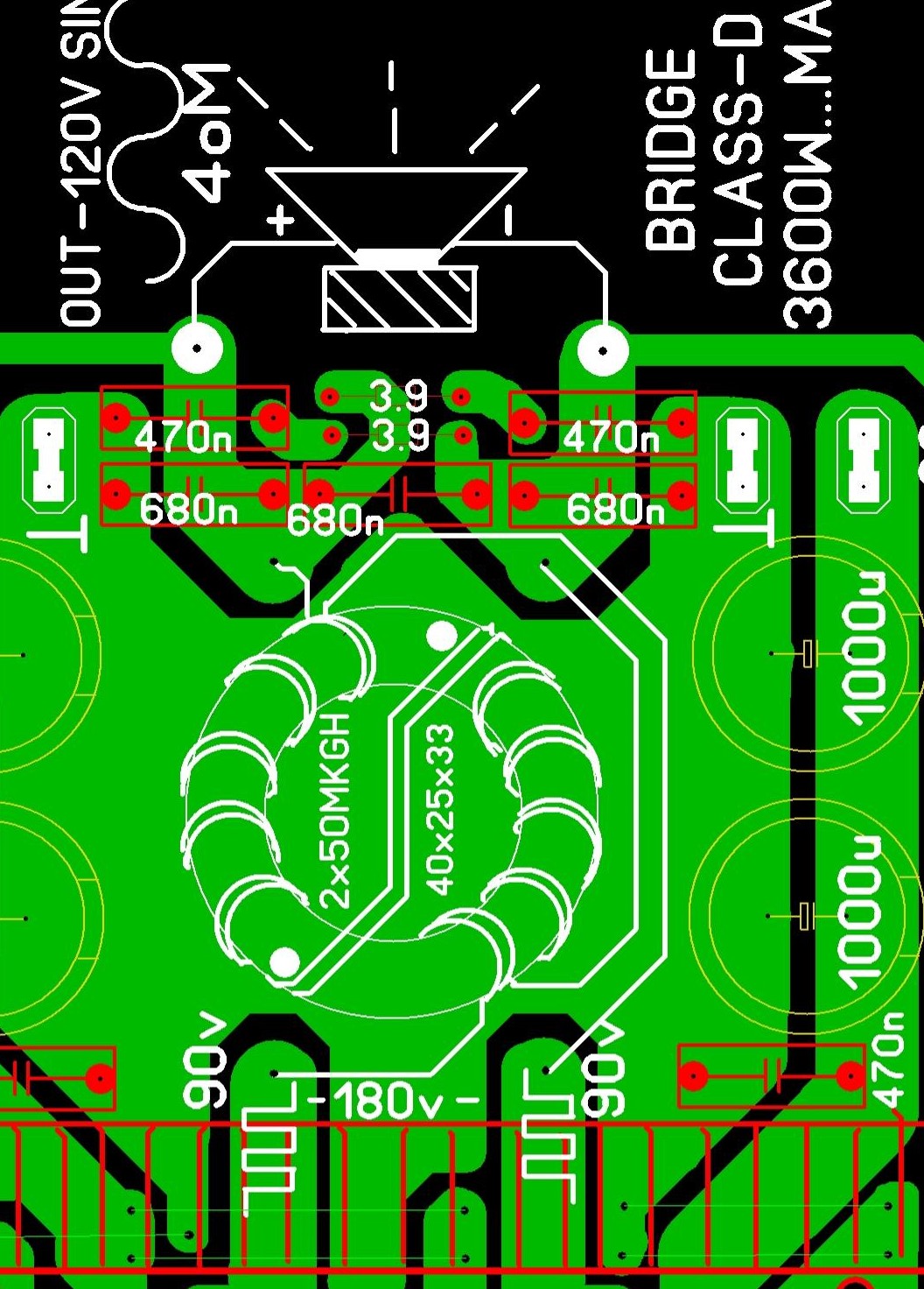

    Всем доброго времени суток товарищи!! Хотелось бы сделать усилитель себе в авто. На форуме много чего нового и довольно сложного в повторении, тема с 2092 еще актуальна или нет? Вроде как много активных АС на ней сделано и все сносно работает, нашел тут платку вроде разводка неплохая (в плане топологии), и в одном слое, пойдет такой усь в качестве замены тда7294 ? Нету ли проблем с этой микрой при UCD ОС?

    Так а что насчёт приведенной печатки? Её можно повторять?

    нет

    Почему? можете обосновать хоть немного ответ. Собирал раньше ucd на дискрете, но много деталек паять лень, да и новое что то хочется попробовать.

    Могу. Дроссель мал на плате, на глаз RM-10 максимум. У меня такой дроссель грелся сильно, палец обжег. В питание влезут не более 100 мкФ*63 В, Vcc микросхемы не по феншую, нет цобеля, нет крепежных отверстий.

    RM10 хватает для приличной мощности, речь идет про усилитель можностью до 100вт, 10тки хватит в трехкратным запасом. Цобель нужен при UCD ОС?

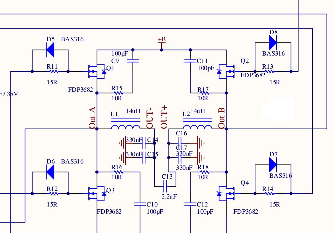

    Экспериментальный ncore-подобный модулятор. Кто что скажет?
    Как думаете, взлетит?
    Почему должен не взлететь? Симпатичненько.
    А почему 311 а не 319 ? Из-за дифф. входного?

    Это максимально дешевая версия.вход должен быть симметричным

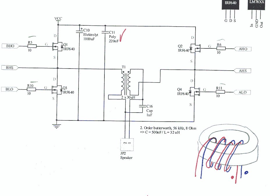

    Здравствуйте,
    Если
    имеем схему - "UCD CLASS D.jpg" .... ето HIP4081 UCD усилителъ ..
    как сделатъ дросселъ на одном сердечнике Т200 ?
    Какой способ намотки для дросселя лучше ??
    1.jpg /2.jpg /3.jpg ?? почему ?
    Прошу схему как и куда подключит Out A / Out B / Out + / Out - к дросселя ......
    Спосибо всем,
    Емил
