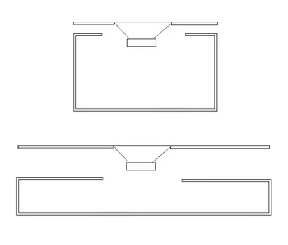

    А как быть с правилом вывода ФИ подальше от динамика?
    Ну да, это и имел ввиду. Использовать сам фазоинвертор для перетекания воздуха с одной стороны диффузора на другую, тем самым уменьшая нагрузку на мотор динамика. Если примем что на рисунке настройки фазоинверторов одинаковы, объем одинаков, явно в нижнем случае нагрузка на динамик будет соответствовать скорее щиту.
    То-есть, если бы конструктивно просто удалось менять связь динамика с резонатором не меняя настроек по частоте, подгоняя под мотор динамика... но конструктивно простого ничего не приходит в голову. Похоже для этой цели оптимальней ПАС ничего не придумать. Это я растекался мыслью, если имеется слабоватый динамик, а хочется АС поменьше объемом.

    И не найдете. Идейка то на уровне изобрести лисапед в 100000 раз)))
    ---------- Сообщение добавлено 13:24 ---------- Предыдущее сообщение было 13:22 ----------
    Не пытайтесь изобретать нового из того, что и так давно изобрели. Лучше, чем есть оно не заработает. Сделайте лучше круговой порт как у дяди Полка если не боитесь пыли...

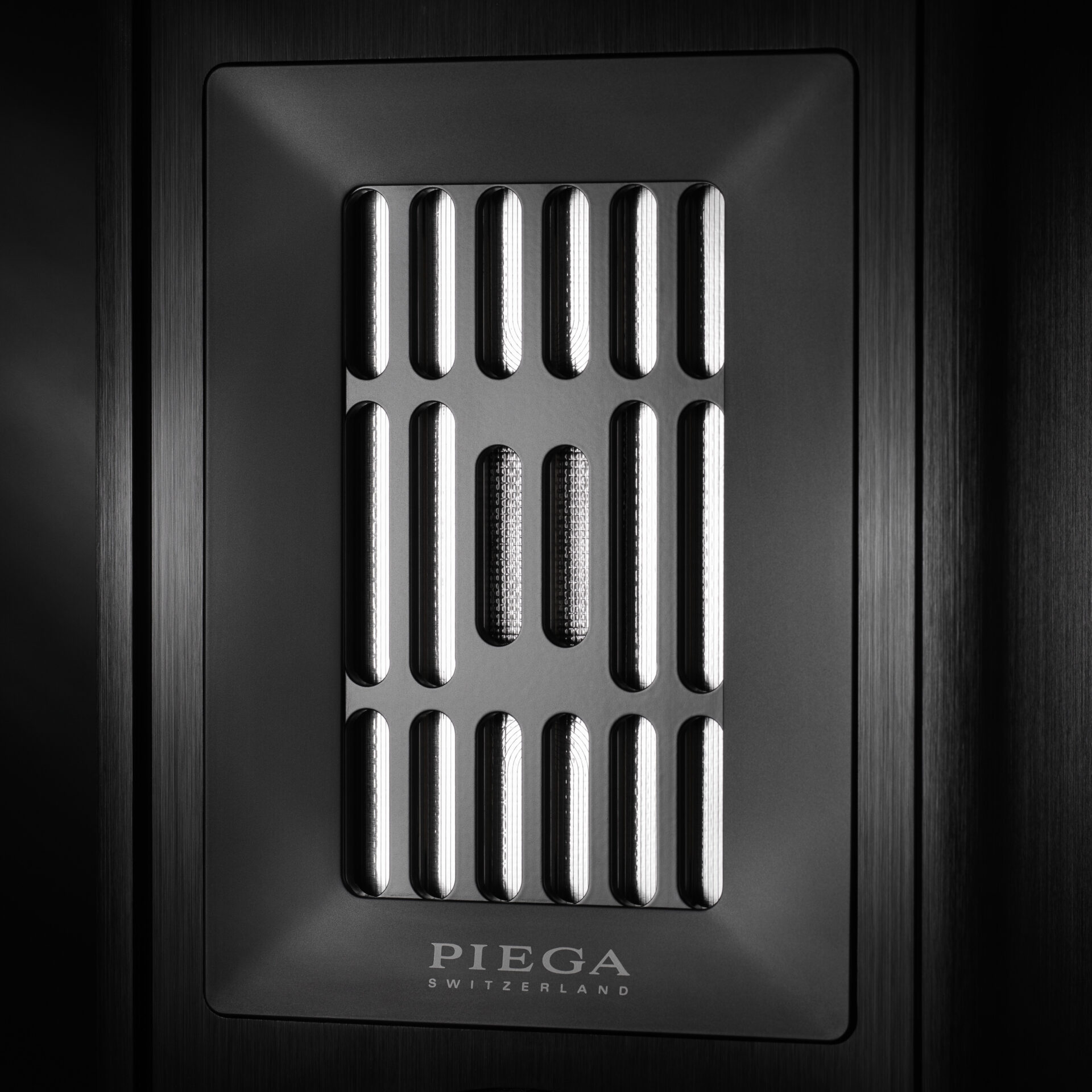

    Папа Карло, кстати, не рылся, как устроен их кокс?

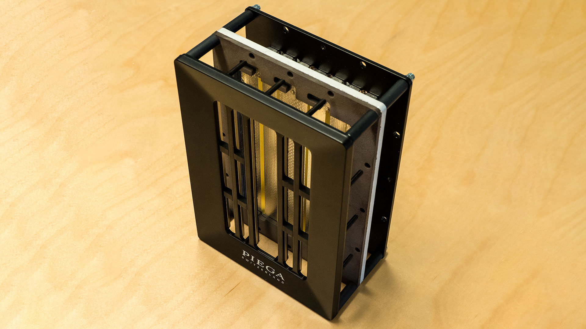

    ---------- Сообщение добавлено 12:30 ---------- Предыдущее сообщение было 12:29 ----------
    Вот магнитная система

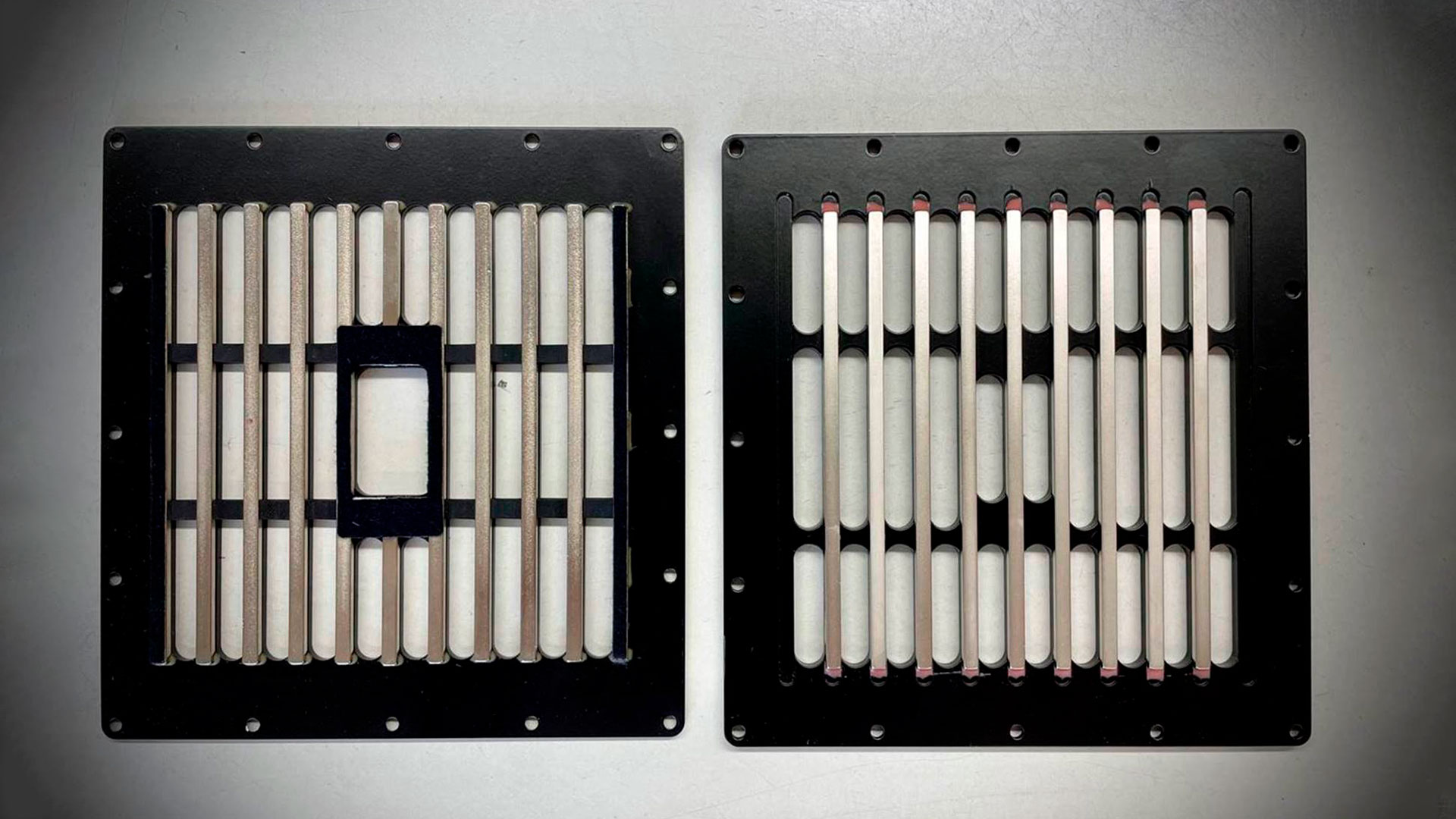

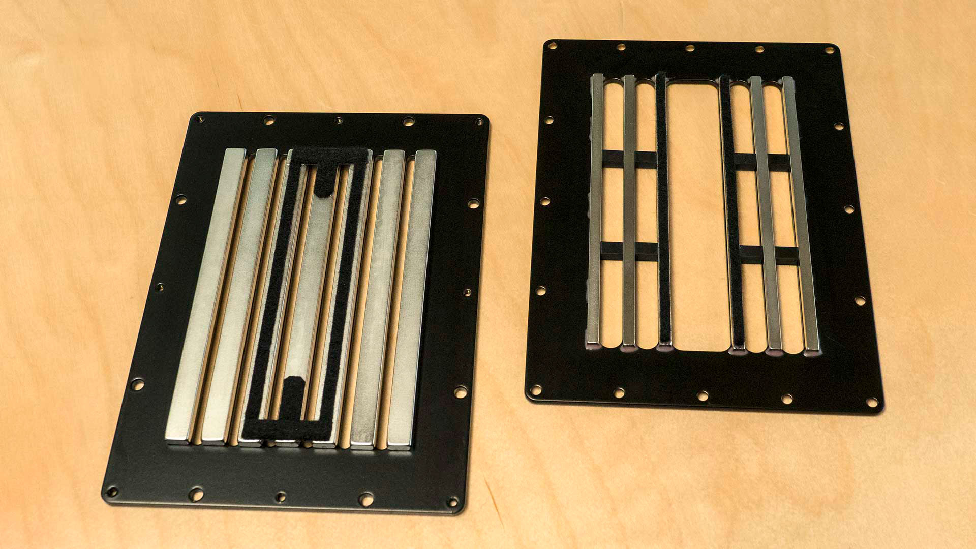

    Другая модель Нажмите на изображение для увеличения.

    Ну на мой астигматический глаз... Наружа у них изодинамическая, а пищ хейл. Как скоммутировано не знаю. В принципе придумать то можно как угодно и основная проблема с дырой посреди средника (на фига она нужна?) И отделении звука СЧ от ВЧ плюс как нормально вывести коммутацию без соплей (на ВЧ).
    А что за фирма?
