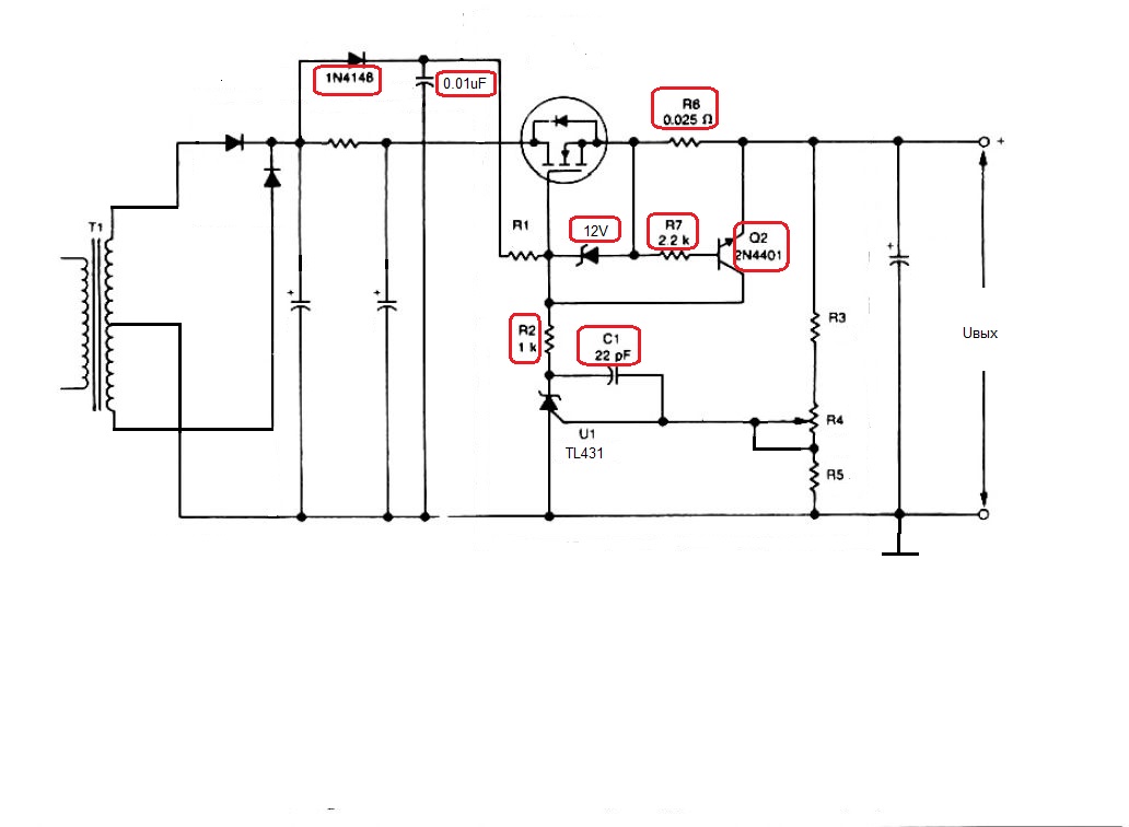

    Собрал такой стабилизатор для питания усилителя JLH..
    27 Вольт на выходе стабилизатора, около 3 ампер потребление... чуть-чуть изменил схему которую нашёл в интернете... на холостом ходу и при небольшой нагрузке пульсаций ноль... подключил две лампочки в параллели (24 вольта и по 21 Вт) около 2А - вылетел полевик и ТЛка.. понимаю что пусковой ток холодной лампочки высок...
    может в схеме где-то косяки?

    Как тут поможешь...
    Предохранитель бы не помешал. Начинать грузить по одной лампе.
    Если без С5 использовать, приемлемые пульсации?
    ---------- Сообщение добавлено 12:35 ---------- Предыдущее сообщение было 12:30 ----------
    Затвор-исток защитный стабилитрон не стоит.
    не спасет, токовую защиту нужно ставить...
    Как тут поможешь..
    схема, так себе, просто "простая" ....
    ---------- Сообщение добавлено 13:36 ---------- Предыдущее сообщение было 13:05 ----------
    лучше вот такой девайс добавь (выделил красным)

    То Hennady
    ---------- Сообщение добавлено 13:51 ---------- Предыдущее сообщение было 13:50 ----------
    Токовую защиту на моё платье уже нету места куда ставить
    ---------- Сообщение добавлено 13:53 ---------- Предыдущее сообщение было 13:51 ----------
    Добавлю стабилитрон и резистор между затвором и TL
    Здравствуйте...
    http://img.radiokot.ru/files/122941/...1ptaib5bcg.jpg
    А транзистор у вас не фуфельный(фейковый)?
    Так как он уже сгорел, разбейте его молотком и посмотрите размер кристалла.
    и конденсатор в 22pF по схеме вместо С5...
