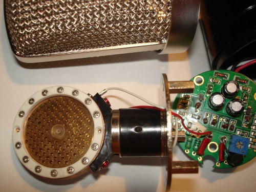

    Вот эти особенности конструкции на самом бюджетном конденсаторном китайском микрофоне. Если б без них работало, то этих изысков конструкции китайцы в свою схему точно не заложили бы. Один из самых бюджетных китайских конденсаторных микрофонов с фантомным питанием и балансным подключением по трехпроводному кабелю - микрофон ALCTRON MC410.
Название:	ALCTRON MC410.JPG
Название:	ALCTRON MC410 12.JPG
Название:	ALCTRON MC410 11.JPG
    Обратите внимание на красный провод от конденсаторного капсюля ALCTRON MC410 к печатной плате - он припаян к контакту вплавленому в белую вставку. Вставка из фторопласта и она сквозная , это видно и на фото обратной стороны платы. И этих вставок две. К этим вставка припаяны черные "флажки" - это резисторы по 1 гига ому. Кстати, очень редкая позиция -я долго их вылавливал на е-вау. На Алиэкспрессе найти так и не смог.

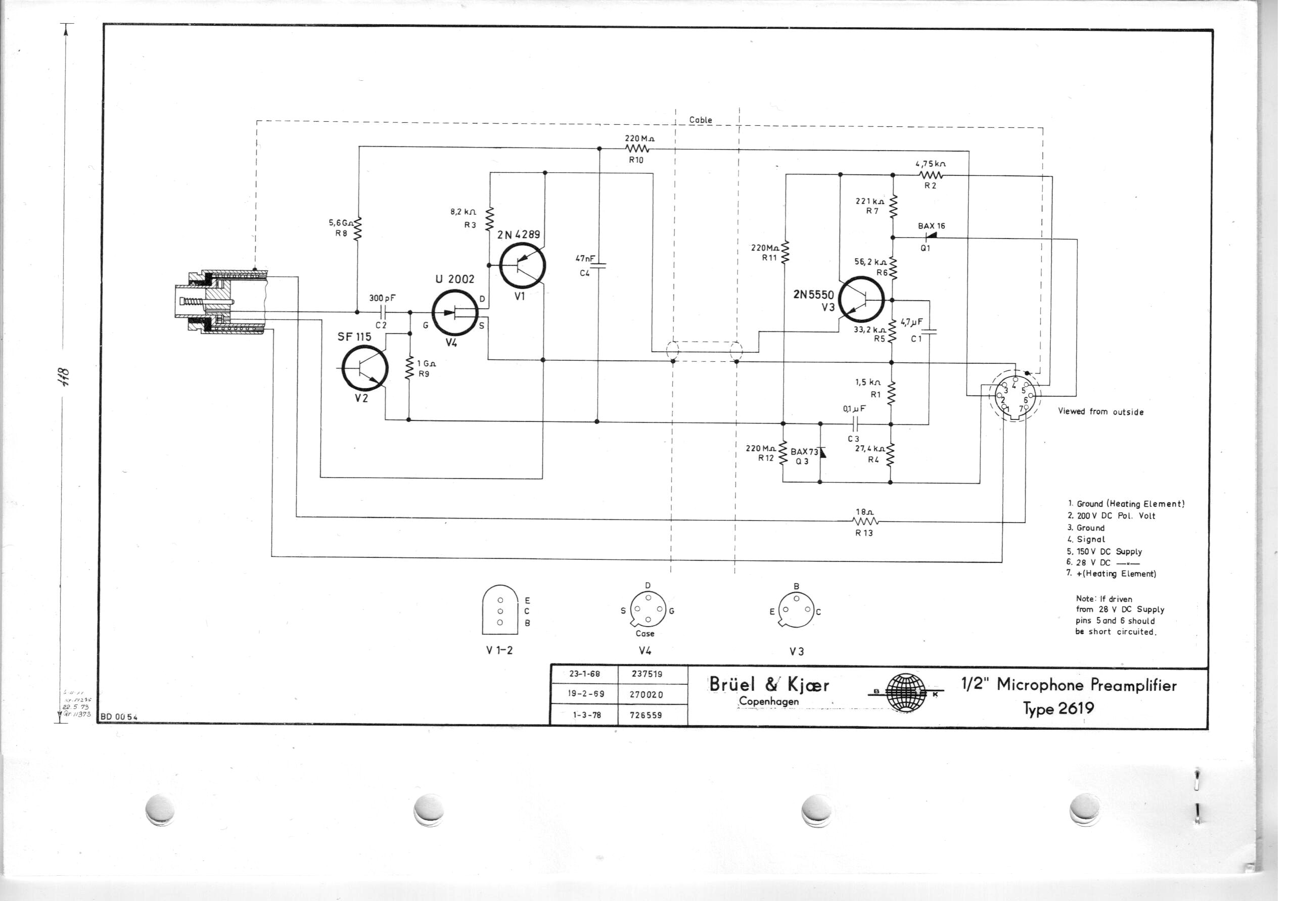

    Bruel&Kjaer используют, вообще, резисторы по R8 = 5,6 гОм (таких я вообще найти не смог) и R9= 1 гОм.

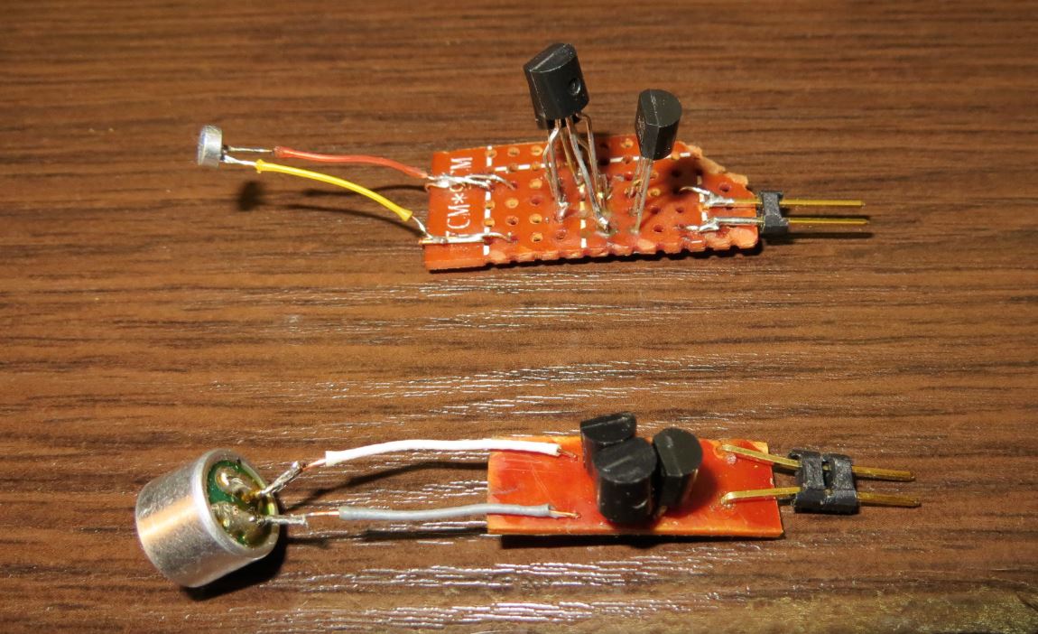

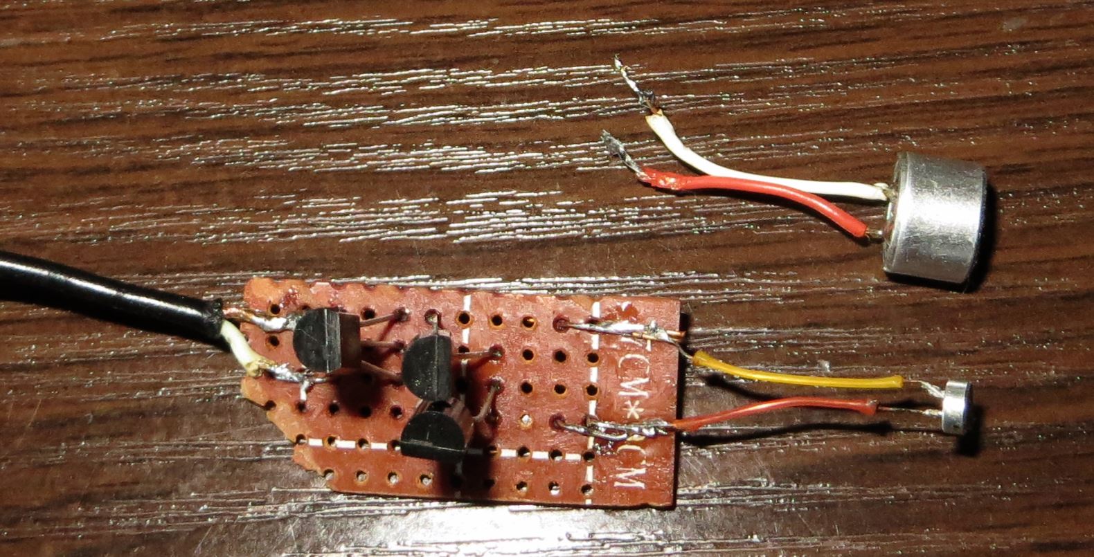

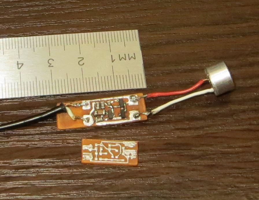

    Спаял микрофонный предусилитель КОМБИ-3Т на SMD транзисторах BC847C/BC857C. Заработало сразу. Конденсатор 10 мкф - керамика. Правда, параметры у него не очень - ESR =0.8 ома и утечка 0,5%. Но лучше у себя, на 10 мкф, нужного типоразмера размера не нашёл. Остальные конденсаторы больше по размерам и на плату не влазят. Сборка заработала сразу без настройки и перепайки.
    Kombi-3t_9x18mm__BC847C_BC857C.zip

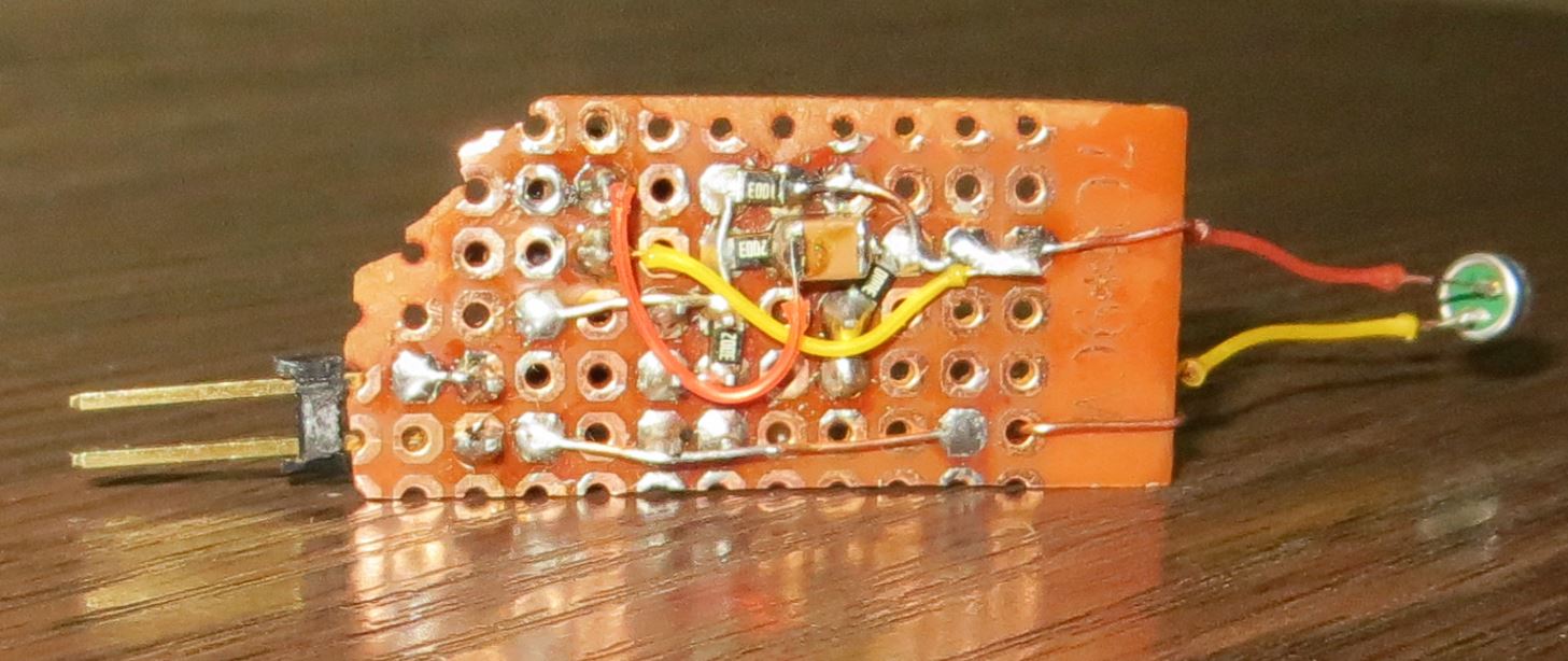

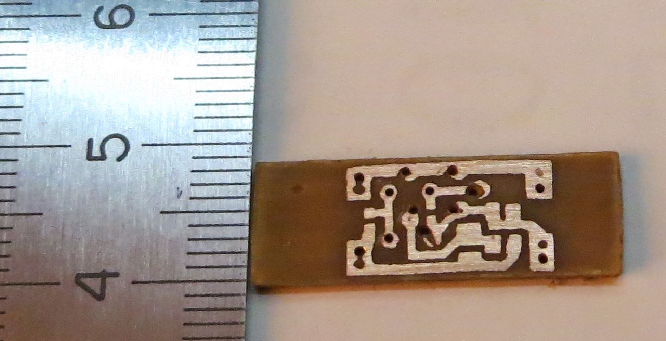

    Мелкая печатная плата (взял её из постов выше и немного переделал) не подошла - резисторы у меня большего размера и конденсатор не влазил. Пришлось всё раздвинуть немного. И самый главный косяк - когда делал плату, забыл галочку поставить на зеркальное отображение... то есть плата вытравилась перевёрнутая. Когда стал проверять дорожки... и заметил косяк.
    Микрофонный предусилительЗаработал сразу.

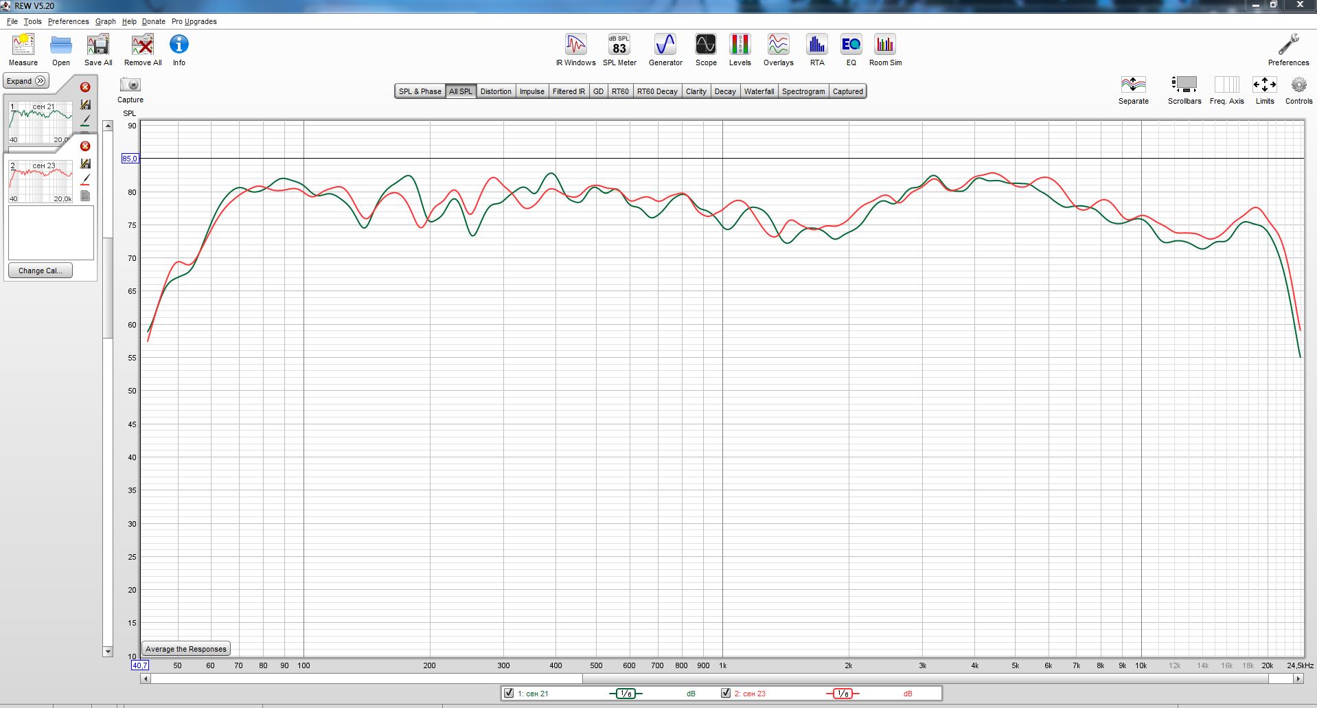

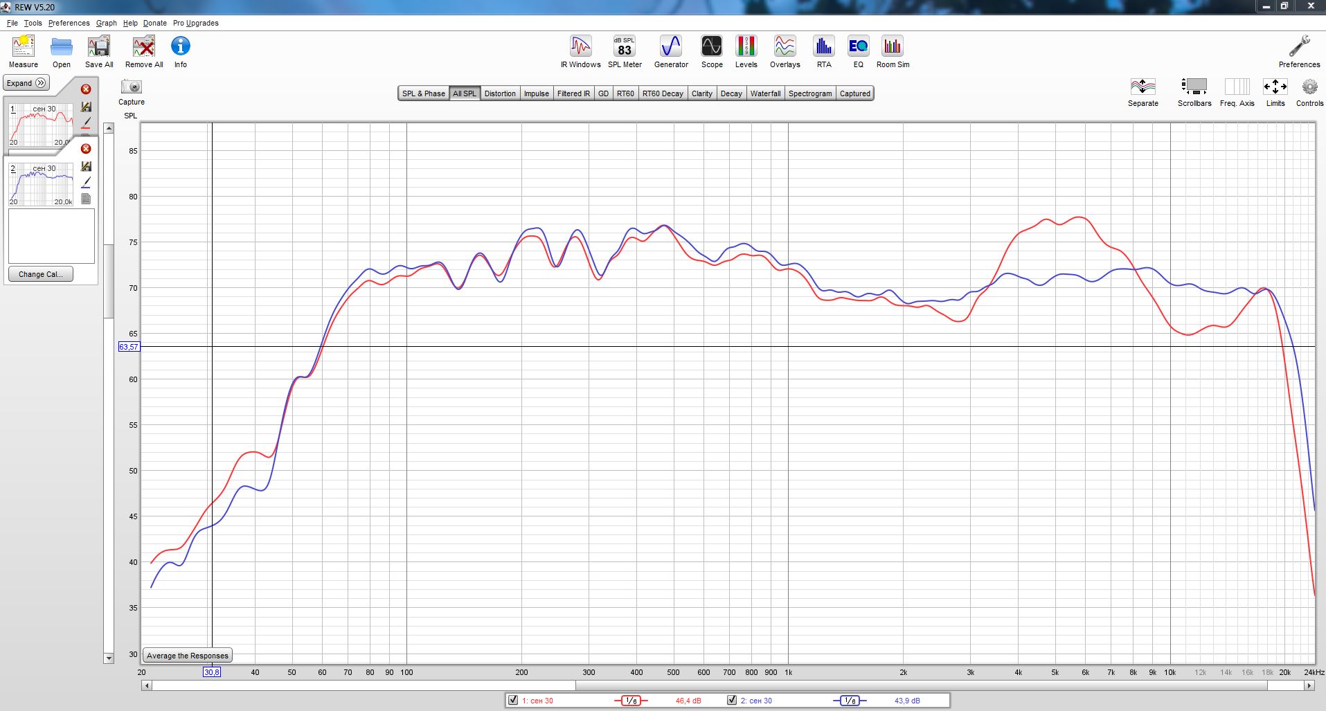

    Вот график этой платы и предыдущей сборки на корпусных транзисторах ВС548С и 2N3906. Все детали одинаковые и капсюль тот же самый, и микрофонный кабель, и звуковая карта, замеры на одних и тех же параметрах и на одном и том же расстоянии, но в разные дни. Детали все - из одних тех же лент. Разница только в транзисторах и конденсаторе - там и там 10 мкф, но предыдущий был с ESR=0 и утечка=0, но размер у него был в два раза больше..
    График: Схема Комьби-3Т. Красный -smd транзисторы BC847C и ВС857С . Зелёный - корпусные транзисторы ВС548С и 2N3906.

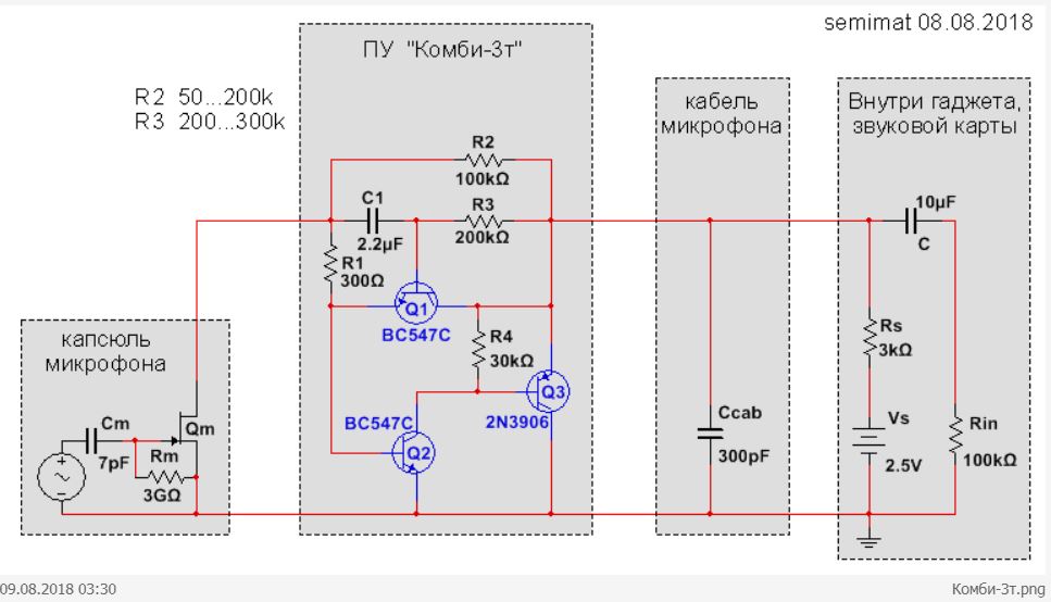

    Lenivo, я очень рад, что ты отписываешься по результатам своих экспериментов. Благодаря этому тема не умирает. Попробую ответить на твои вопросы так, как это мне видится.
    Сначала про транзисторы. Как я уже написал, схема Комби-3т имеет очень большой запас по усилению без обратной связи. Но заведенная с выхода на вход отрицательная обратная связь (через динамическую нагрузку на транзисторе Q1), уменьшает усиление до требуемой величины. Это типичный схемотехнический прием, позволяющий снижать искажения и улучшать ряд других параметров усилителей низкой частоты. В частности, схема становится значительно менее чувствительной к параметрам используемых транзисторов. Но я бы всё-таки не брал совсем уж старые транзисторы с коэффициентом усиления в районе сотни, а выше двухсот подойдут практически любые. Надо только помнить, что у некоторых типов транзисторов (в основном, мощных) на микротоках сильно падает коэффициент усиления. А у транзистора Q2 коллекторный ток составляет всего 20 мкА! Поэтому лучше брать маломощные транзисторы.
    Что касается шумов транзисторов, то в подавляющем числе случаев собственные шумы капсюля будут выше шумов предусилителя. Поэтому и особые требования к шумам не предъявляются. Ну, разве что, если попадется капсюль с очень малой чувствительностью, тогда транзистор Q2 лучше взять малошумящий.

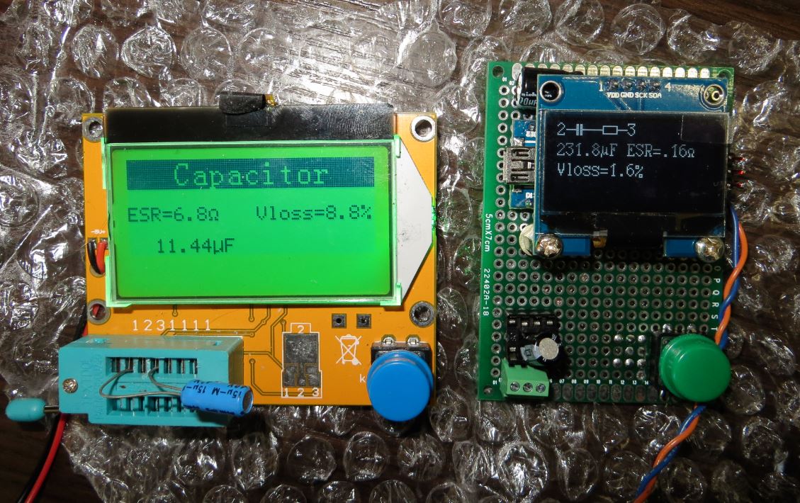

    Что касается ESR используемого конденсатора, то в схеме Комби-3т он стоит в высокоомной цепи (десятки килоом), поэтому его ESR вообще не имеет значения. А вот что такое утечка 5%, я не знаю. Мне казалось, что керамические конденсаторы, в отличие от электролитических, не имеют реальной утечки. У них может быть большой тангенс потерь на переменном напряжении. Возможно, утечка 5% - это и есть тангенс потерь - 0,05. Это для простых керамических конденсаторов много (однако, конденсаторы с большой удельной емкостью делаются на керамике с большими потерями). Но в этой схеме конденсатор лишь стабилизирует напряжение на базе Q1, и напряжение на нем практически не меняется. Так что и тангенс потерь здесь не важен. Правда, бывают и такие виды потерь в керамических конденсаторах, от которых возникают дополнительные шумы. Это надо проверять экспериментально - вдруг попался именно такой неудачный тип, но вероятность такого мала. Я с керамическими конденсаторами такой большой емкости в таких малых габаритах не работал.

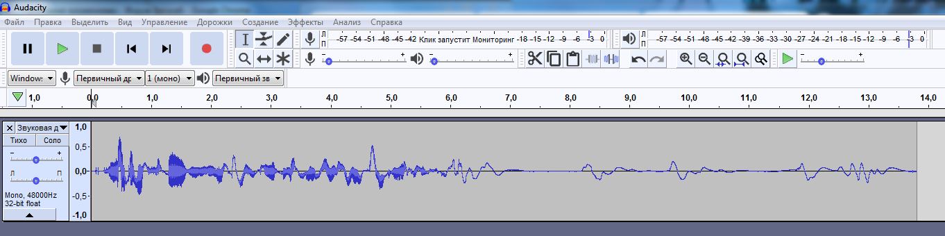

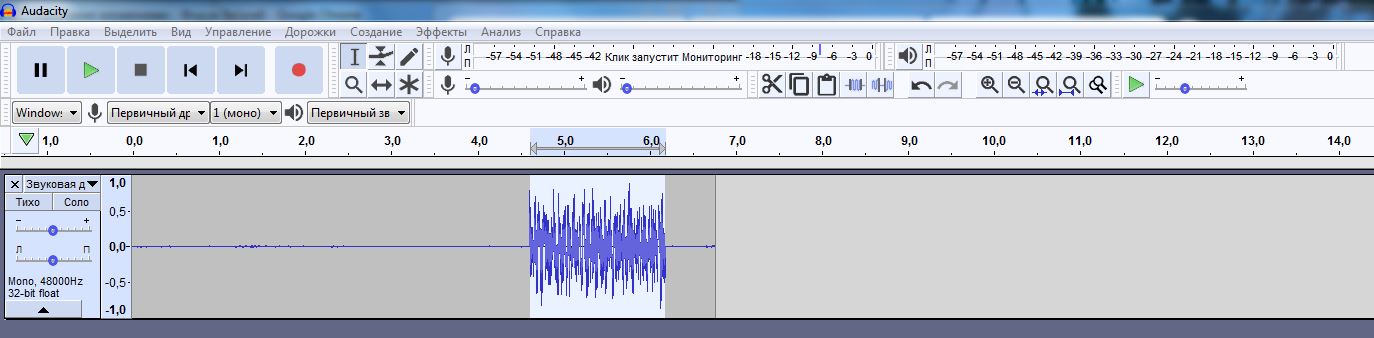

    Два файла записи музыкальной шкатулки одни с коррекцией, а один без коррекции звука - удаление шумов, компрессор и нормировка сигнала.

    Поставил на пробу в схему
    Вместо транзистора Q2
    2sc4204
    Технические параметры
    Структура npn
    Макс. напр. к-б при заданном обратном токе к и разомкнутой цепи э.(Uкбо макс),В 30
    Макс. напр. к-э при заданном токе к и разомкнутой цепи б.(Uкэо макс),В 30
    Максимально допустимый ток к ( Iк макс.А) 0.7
    Статический коэффициент передачи тока h21э мин 1500
    Граничная частота коэффициента передачи тока fгр.МГц 270
    Максимальная рассеиваемая мощность ,Вт 0.6
    Корпус to-92
    Вес, г 0.3
    На графике почти ничего не изменилось... уровень усиления немного уменьшился на 1 - 2 дБ... но и уровень шумов снизился.
    Потом поменял Q1.... тут ещё чуть чуть снизилось усиление....
    Но форма графиков по частотам как была так и осталась.
    На звук влияет - рычащие звуки уходят, но и НЧ как бы худосочнее становятся....
    Но вполне это может быть эффект свежей пайки.
    В итоге Q1 поставил обратно ВС548С .... Звук писал и сравнивал ролики...... По графикам ничего не видно, изменения в звуке на грани самообмана - частотка на графиках слегка меняется - но это может быть из другого положения микрофона при записи....
    Вариант поставить Q2 - очень неплохой. Также попробовал разные конденсаторы и шунты к конденсатору - припаивал плёночные конденсаторы - МКР и полистирол.
    Конденсатор более существенно искажает звук, чем транзисторы. Плохая керамика очень плохо на звук влияет. Хорошая керамика снятая с системной материнской платы компьютера - 10 мкф - поддержка линий питания процессора очень хорошо себя показала, а новые керамические конденсаторы из магазина - плохо. С керамикой 10 мкф плёночные конденсаторы только ухудшали звук - он становился менее детальный. В данной схеме шунтирование керамики мне не понравилось. Припаял разъём на плату микрофонного предусилителя и попробовал разные микрофонные кабеля.... Если кабель откровеено старый и плохой, то искажения слышны и видны графиках при записи звука в аудасити.... А если кабель новый то большой разницы не заметил в двух жильных в оплетке и экране кабелях - в ценовом сегменте 40 руб, 200 рублей и 1500 рублей за метр.....Единственно по разному влияло прикосновение к кабелю рукой при записи - в дешёвом был эффект, в более дороги эффект тоже был но менее выражен.
    Транзистор 2sc4204 - советую попробовать в качестве Q2... Но больше внимание уделить керамическому конденсатору... Пленка работает хуже и гораздо габаритней(конденсатор на 10 мкф будет больше всего микрофонного усилителя в несколько раз).... Пленка в качестве шунтов в данной схеме тоже плохо себя показала при хорошем керамическом конденсаторе. Электролиты не пробовал.

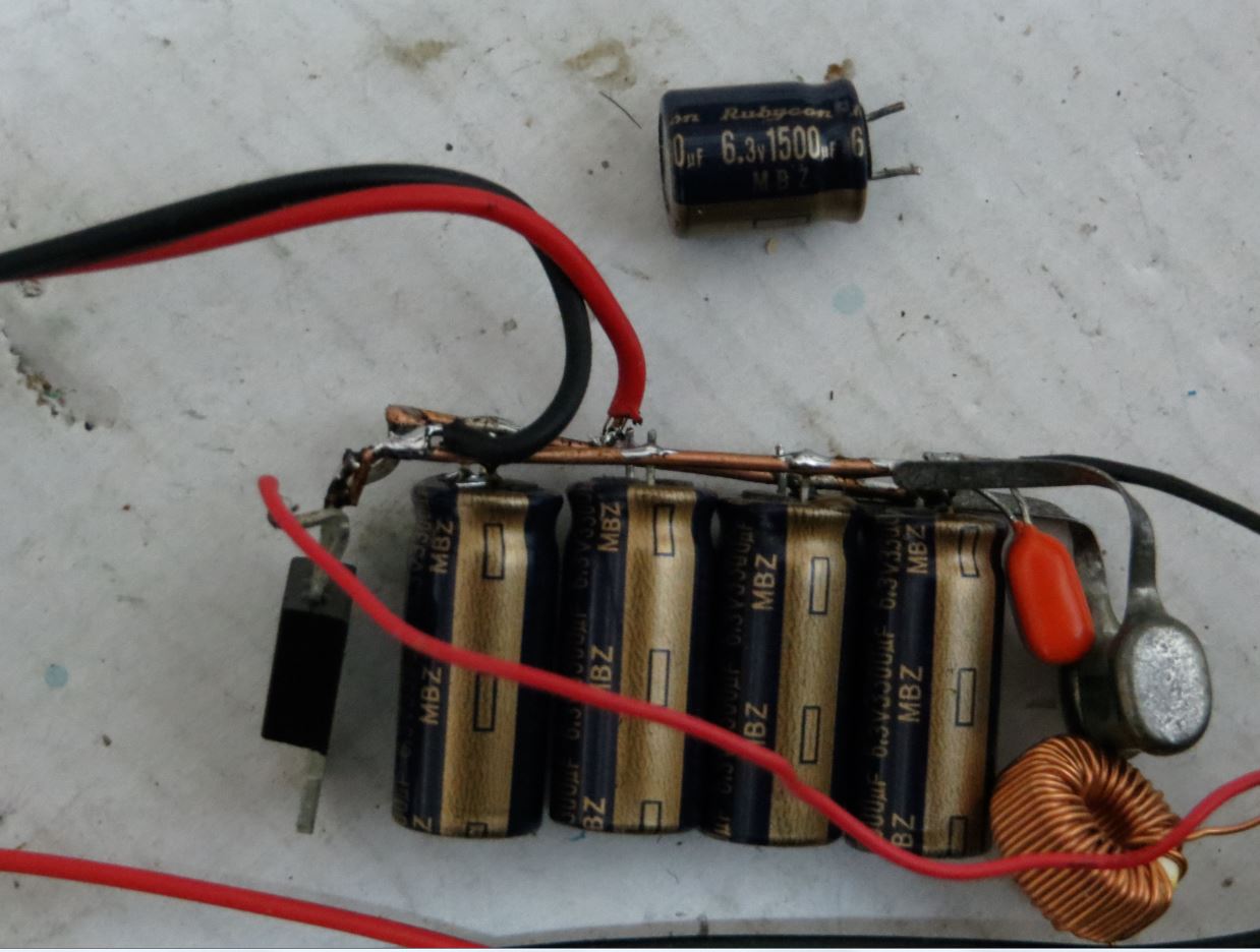

    Мне больше всего нравятся из низковольтных-конденсаторы Rubycon серии MBZ, но встречаются довольно хорошие неизвестные китайские и корейские марки - их просто мерить нужно - на ESR и на утечку. Новые имеют утечку 0,5%, старые но рабочие до 5%, всё что выше 5% можно выбрасывать... Но перед измерением надо несколько циклов заряд-рязряд сделать, для низковольтных конденсаторов -хотя бы батарейкой. И обязательно разряжать кондеры перед измерением. А то, я уже пару приборов так сжёг - остаточным разрядом (он может набираться со временем за счёт химических реакций внутри конденсатора).
    Ради низкого ESR и ставил большие номиналы в двух транзисторном микрофоне с фильтром и дросселем.

    НА китайском жёлтом тестере можно и SMD транзисторы, диоды, конденсаторы и сопротивления измерять - травленная площадка с секторами-для этого и предназначена.
    Вот пример измерения транзистора. Ножки перед пайкой всегда меряю - вечно путаю, где какие.

    Схема отстоялась сделал запись для сравнения - схема Классическая КОМБИ-3Т -разница водной Q2 стоит 2SC4204, в другой ВС548с - у обоих частота 250мГц, у 2SC4204 усиление 800...3200, у ВС548с -400....800. Капсюль - маленький электрет - диаметр 4 мм из телефонной гарнитуры. Программ Аудасити -обработка: подавление шума, компрессор, нормировка - на стандартных установках программы.
    На моей системе разница слышна - у 2SC4204 - детальность выше.
    2SC4204
    Комби-3т-коррекция звука small electret BC2SC2404.wav
    и
    ВС548с
    Комби-3т-коррекция звука small electret.wav

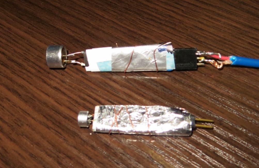

    Вот так выглядит

    Сделал печатную плату для корпусных транзисторов - Q1 - BC548C, Q2 -2SC4204, Q3-2N3906, конденсатор 10 мкф керамика
    Если прошлую платку сделал по ЛУТ технологии, то тут решил попробовать - лазерное выжигание по тонеру. Мешаем тонер от лазерного принтера со спиртом - наносим на фольгированный текстолит и прожигаем лазером. Остатки сметаем кисточкой, потом промываем водой и потом травим. Картинка получилась чуть грубее, чем при ЛУТ технологии.... Лазером можно фоторезист ещё засвечивать и он у меня есть, но там возни в два раза больше.
    Картинку печатной платы делал с учётом доп обработки на станке - там можно размеры менять под задачи и инструмент -масштабировать как надо.
    Печатная плата
    Прожиг
Название:	Выжигание печатной платы.JPG
    До травления
Название:	Выжигание печатной платы1.JPG
    После травления
Название:	Выжигание печатной платы2.JPG
    Для сравнения предыдущие платки по ЛУТ технологии
    Самый проблемный этап сверловка отверстий 0,5 мм - карбомидные сверла для фрезера от 0,1 мм. Дорогие и ломаются быстро.
Название:	Выжигание печатной платы3.JPG
    Сборка на печатной плате - в сравнении с макетной платой
Название:	Комби-3Т-2SC4204 - 1.JPG
    Слишком всё ужал - трудно паять было и два сопротивление пришлось ставить меньшим размером - из-за ножек транзисторов не влезли на отведённые места.
Название:	Комби-3Т-2SC4204 - 2.JPG
    Сравнение двух микрофонных предов с разными капсюлями. Из одного места и на одних параметрах -просто переткнул на кабеле преды с капсюлями. Видно, как на ВЧ по разному звук снимают большой (D=9мм) и маленький ( 4 мм) капсюли. Красный график большой капсюль, синий график -маленький капсюль. А в нч совпадение графиков....
Название:	Комби-3т-Синий маленький_Красный большой капсюль.JPG

    Всё напаялся по этой схеме
Название:	Комьби3Т-варианты транзисторов и капсюлей .JPG
    Для себя сделал выводы , что мне больше понравился вариант на SMD BC847C/ВC857C на маленьких резисторах - 0603. На резисторах 0805 - не влазят... надо плату делать больше.
    Пробовал SMD Составные транзисторы - (транзистор Дарлингтона) - BCV27(звук как из бочки -частотка ограничена и перекошена), а также BC847В/ВC857В и BC847А/ВC857А - не пошло.
    На корпусных транзисторах - указанных в схеме с транзистором 2SK4204 - мне звук понравился меньше, чем на SMD BC847C/ВC857C. Хотя с 2SK4204 - на Q2 - тоже очень хорош.....
    От размера капсюля зависит усиление и график на ВЧ - на НЧ и СЧ - графики довольно близки..... С капсюлями - больше понравился капсюль из профессиональных шумо подавляющих наушников - их используют на стройке, в тирах..... А из магазина - в магазине там десять типов капсюлей и четыре разных размера.... по звуку - маленькие и среднеразмерные - как бы поинтересней, но у них усиление чуть меньше.... Новые надо слушать.....В данных схемах от качества конденсатора зависит очень многое - пробовал несколько типов конденсаторов - лучше всего керамика 10 мкф, снятая с компьютерных материнских плат. Новая керамика из магазина абсолютно не понравилась, как и танталовые и плёночные конденсаторы в этом месте. Кабеля - дешёвые кабеля - подъедают высокие частоты - это слышно.... Но тут надо смотреть на емкость кабеля его длину и прочее - но в целом влияние раз в десять меньше чем влияние конденсатора и транзисторов (разные марки по разному звучат).
    Я писал на мини звуковую карту - СМ108 - отобранную из пяти штук - лучшую по параметрам и давленными конденсаторами в фильтр питания от USB. Были у меня и лучшего качества карты - но спалил их при настройке микрофонов с фантомным питание 200 вольт...бывают иногда такие косяки при пайке микрофонов.
    Нормальная схема -мне понравилась. На SMD получается малогабаритной и шумит меньше, чем двух транзисторная и одно транзисторные схемы пред усилителей для электретных микрофонных капсюлей..

    Забыл написать про вариант схемы, где в параллель к к керамическому конденсатору подцепил электролитический конденсатор 1200 мкф 6,3 вольта, ESR=0.06 ома, утечка 1,3%. Хороший конденсатор по параметрам для звука - долго отбирал и перемерил кучку кондёров. На вид полезного сигнала не обращайте внимания подбирал картинки для общего вида - "фразы" не идентичны.
Название:	Комьби3Т-варианты транзисторов и капсюлей 1 .JPG
Название:	Комьби3Т-варианты транзисторов и капсюлей 3 .JPG
    Режим работы не для электролитического конденсатора - 0,67 вольта при подаче питания 4,9 вольта вход пред усилителя.... И второе он просаживает питание при зарядке и заряжается до напряжения 0,67 вольта почти две минуты.... И в это время предусилитель не работает. То есть подключил - просто через разъём перестановкой - а микрофон не пишет. Переставил на другой -звук идёт.... Пока достал тестер пока начал проводить измерения - конденсатор зарядился до половины значения напряжения и тестер показал медленную зарядку конденсатора. Всё заработало. Звук стал чуть другой (лучше хуже трудно оценить). Но базовая линия при отсутствии сигнала перестала быть прямой - она стала ломаной и эта ломанная стала модулироваться полезным сигналом - Да этот излом убирается "Подавлением шума" программно..... И да так ведут на графиках многие микрофоны с большими ёмкосьтями в схеме - когда стабилизация происходит за счёт больших емкостей , а не при помощи активных следящих схем - где вместо низкочастотной гребёнки "Гор" - частую "пилу" - в ВЧ диапозоне.
    Фраза "Проверка записи" - без коррекции. С электролитом.
Название:	Комьби3Т-c электролитом  4 .JPG
    Вот та же фраза "Проверка записи" с керамическим конденсатором 10 мкф.
Название:	Комьби3Т- ,запись звука без коррекции 4 .JPG
    Вот запись фонового шума - в выделенном фрагменте увеличен программно уровень, командой "Нормировка сигнала"
Название:	Комьби3Т- запись звука-структура фонового шума  .JPG
    Вывод - электролит в этой схеме "не к месту" - режим работы явно не для электролитов....
    По поводу борьбы с ВЧ генерацией - "микрофон заводится", повышенные шумы и т.д.
    Авторский метод - напайка двух конденсаторов для гашения ВЧ паразитной генерации - мне не понравился - "звук становится ватный" - эти два конденсатора вносят сами много помех.
    На корпусных транзисторах - схемы у меня не давали паразитных помех.
    А на SMD - две идентичные схемы из одинаковых деталей и на схожих печатных платах - одна генерила, другая нет. Я давно использую такой метод - обертывание в два слоя бумагой (или каптоновой клейкой лентой) сверху два слоя алюминиевой пищевой фольги и все это обмотать медным проводком без изоляции - один конец которого припаян к "Земле". У того микрофона у которого была генерация - она ушла. А у микрофона, у которого не было генерации, звук стал чуть ясней. Бумагой оборачиваю если планируется дальнейшие операции с платой - сборка, перепайка и т.д. Каптоном при финишной сборке. Способ древний - его применяли с самого появления микрофонов. Заземление экрана обязательно -без него "экранировка" не работает.
    (Лирическое отступление от конкретно этого варианта схемы. Иногда лучший результат даёт подпайка к "+". Но с "+" -очень много нюансов - экран должен быть внутри корпуса, чтоб к нему не прикасаться.. Напряжение на этом самом "плюсе".....Сама схема какая....Надо смотреть - не измениться ли сигнал, так как может симметрию сигнала перекосить..Это способ применяют , когда требуется развести землю у капсюля и у корпуса....Или есть минусовой потенциал от земли в схеме - тогда лучше его использовать..... но также куча нюансов......)

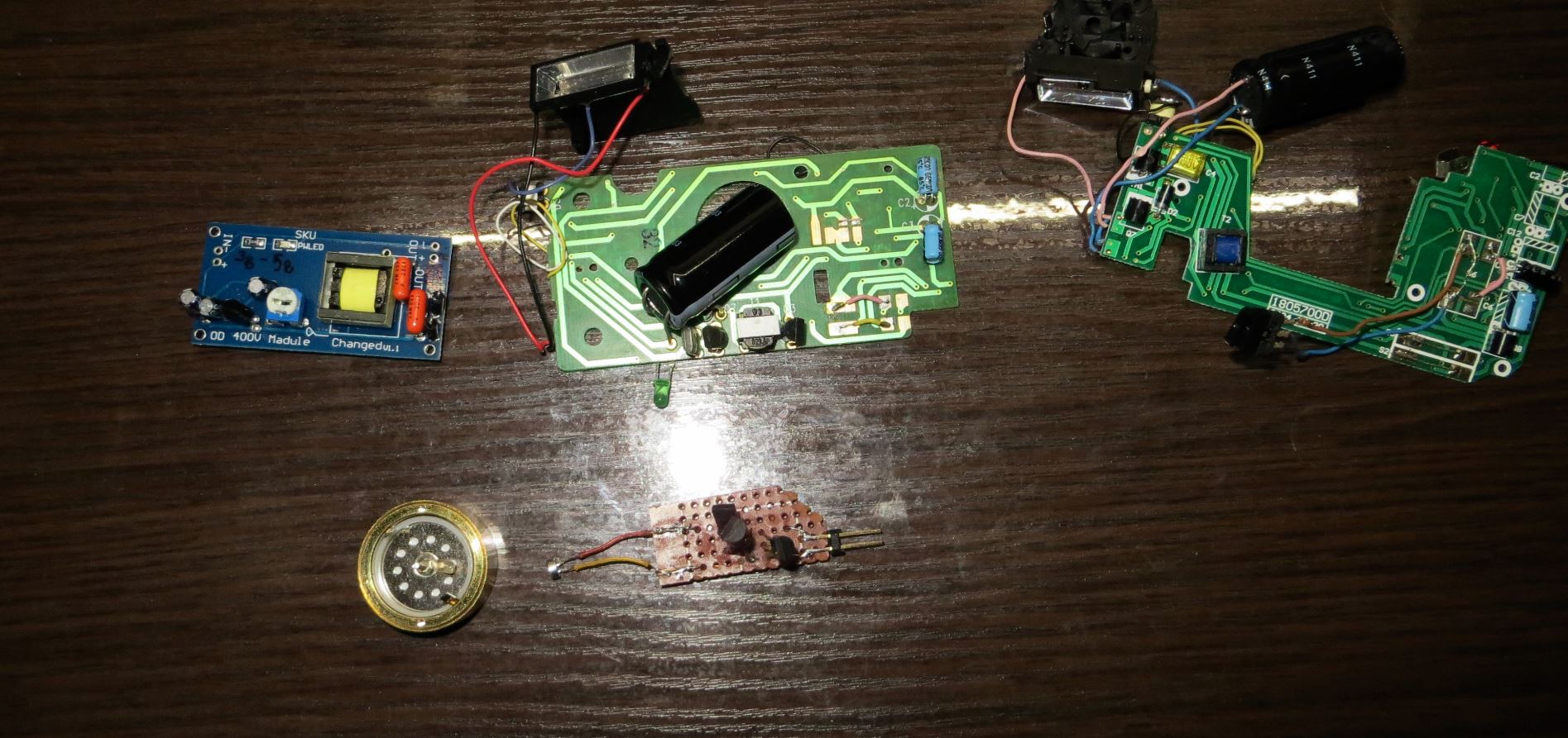

    Вопрос к автору ветки и сообществу.
    Интересно если если применить данную схему к конденсаторному капсюлю с добавлением входного транзистора и источником поляризационного напряжения.... удастся ли собрать работающее устройство.
    Купил для опытов недорогой конденсаторный капсюль. Есть работающий электретный микрофонный пред усилитель. Есть блоки повышения наgряжения от 3 вольт до 250 вольт - специальный модуль с регулируемым выходным напряжением до 300 вольт, и несколько блоков от фотовcпышек там нужно поставить ограничение напряжения например при помощи стабилитрона на заданное напряжение или при помощи TL431..... капсюль соединить через гигаомные сопротивления и конденсатор с транзистором.
    Питание на пред усилитель - по стандартному микрофонному входу, а питание для блока повышения напряжения от usb питания. При использовании usb - внешнего свистка -звуковой карты - то на микрофон пойдет стандартный микрофонный провод -две жилы в экране - два питания и земля. Причем проводами можно поиграться -на оплётку пустить например +5 вольт , и сигнальный и землю по проводам.... посмотреть , что лучше по звуку будет.
