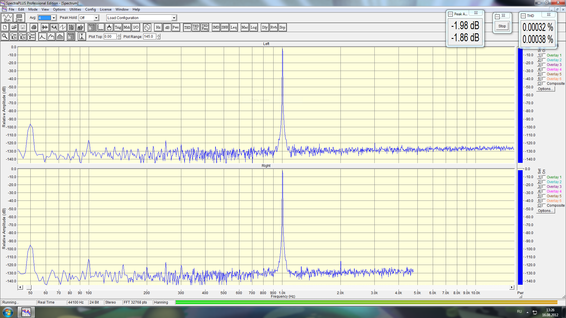

    Попробовал замерить спектр на 300омные наушники.ВотНажмите на изображение для увеличения.

    По умолчанию Re: the Voice / Bene Gesserit
    Или земляная петелька, или транс фиговьій сильно рядом с платкой стоит.
  4. #523
    31.01.2009
    Новокузнецк
    440
    Усилитель открытый все на весу.Да и провода от усилка к компу не ахти.

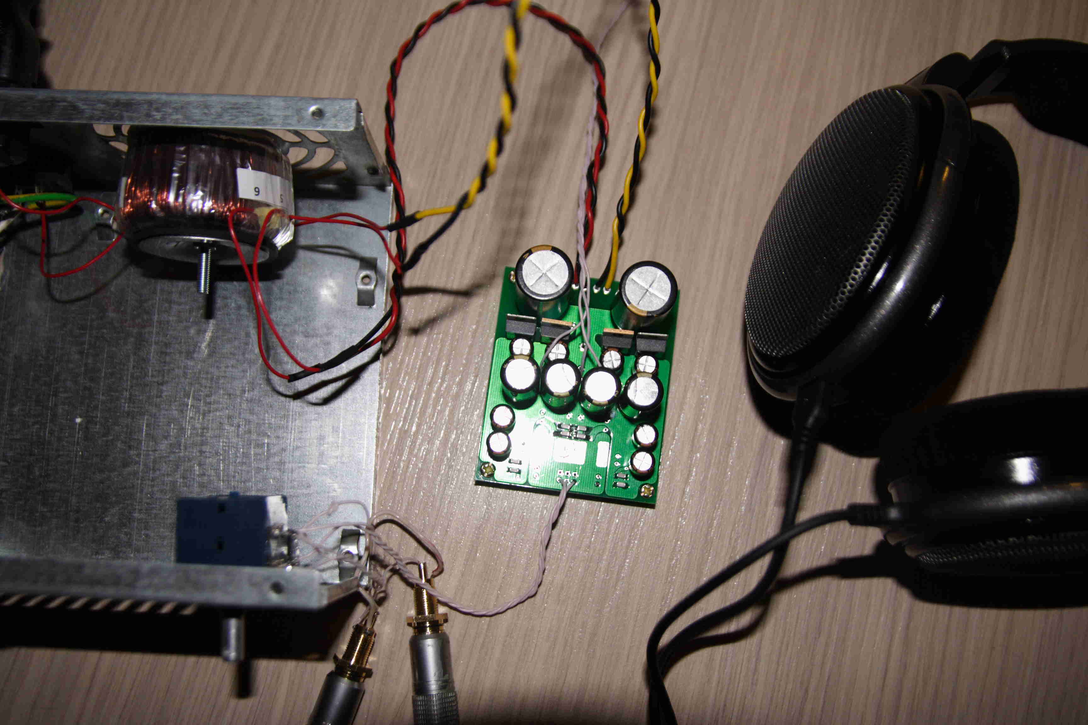

    Запустил вчера Bene Gesserit. Завёлся с первого раза. TPA6120A2, AD8597. ТОР 2*18В ХХ. Мелкие кондёры все 8шт. поставил на 470мкФ
    TPA чуть тёплая, стабы горячие, палец терпит но недолго.
    Звук отличный даже на макетке на соплях, слушал на синхах 650-х, сравнить пока особо не с чем , но точно лучше встроенного ушника от ресивера ямаха.
    Денис в инстркции написано на стабах 12В, надо бы поправить инструкцию на 15.
    Скоро упрячу в нормальный корпус, тогда можно будет сравнить с чем-то посерьёзней ямахи.

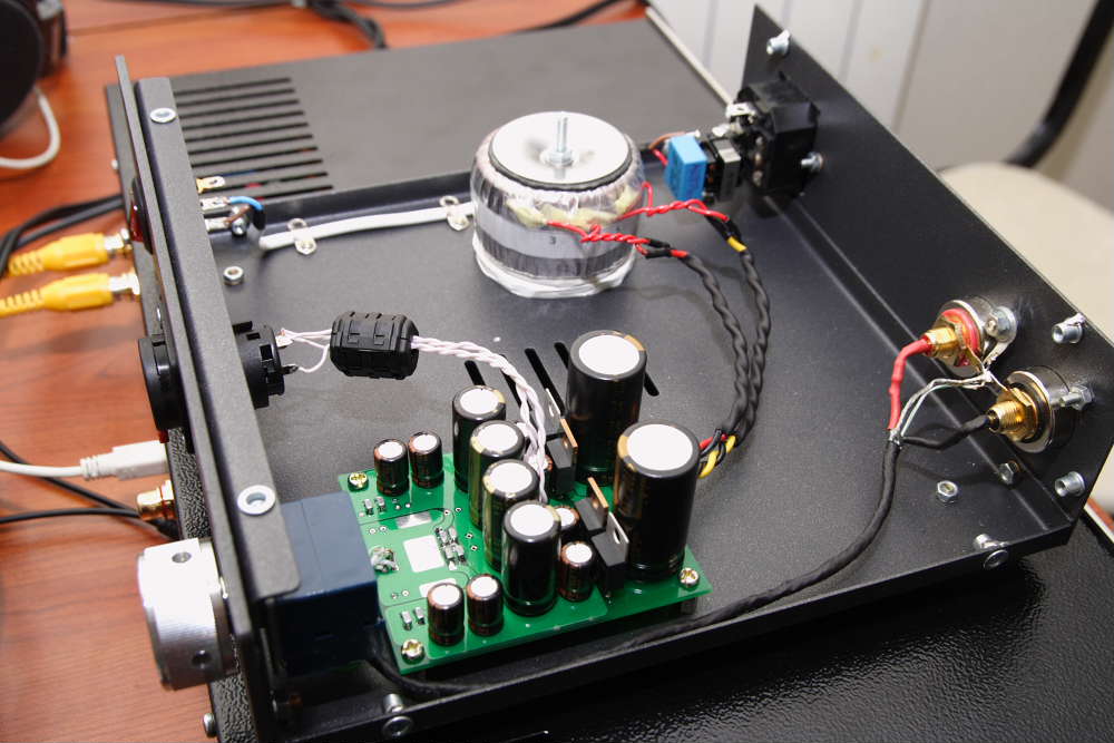

    Денису спасибо за хорошую конструкцию!Нажмите на изображение для увеличения.

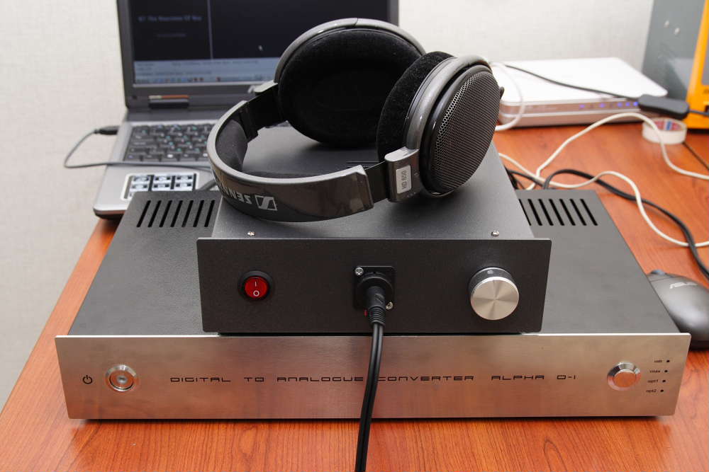

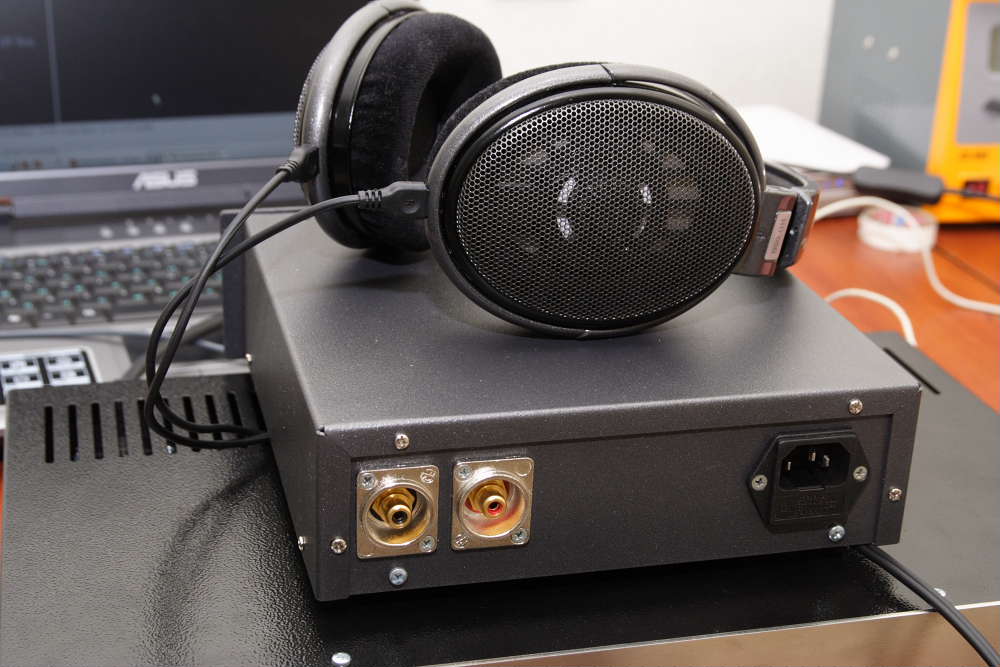

    Bene Gesserit переехал в постоянный корпус.
    Сравнивал с выходом цапа, в цапе стоит умощнитель, звук пришлось регулировать фубаром. Через усилитель верх и серединка поинтересней играет разрешение очень большое, зато вокал напрямую с цапа как-то покомфортней что ли. Пока сам не могу для себя выбрать где больше нравится, надо подольше послушать в разных вариантах.

  21. #540
    - Аватар для Olegyurich
    17.01.2005
    5,263
    Конструктив подбирался на слух? Я бы кое-что сделал не так...
    Но сделано аккуратно
