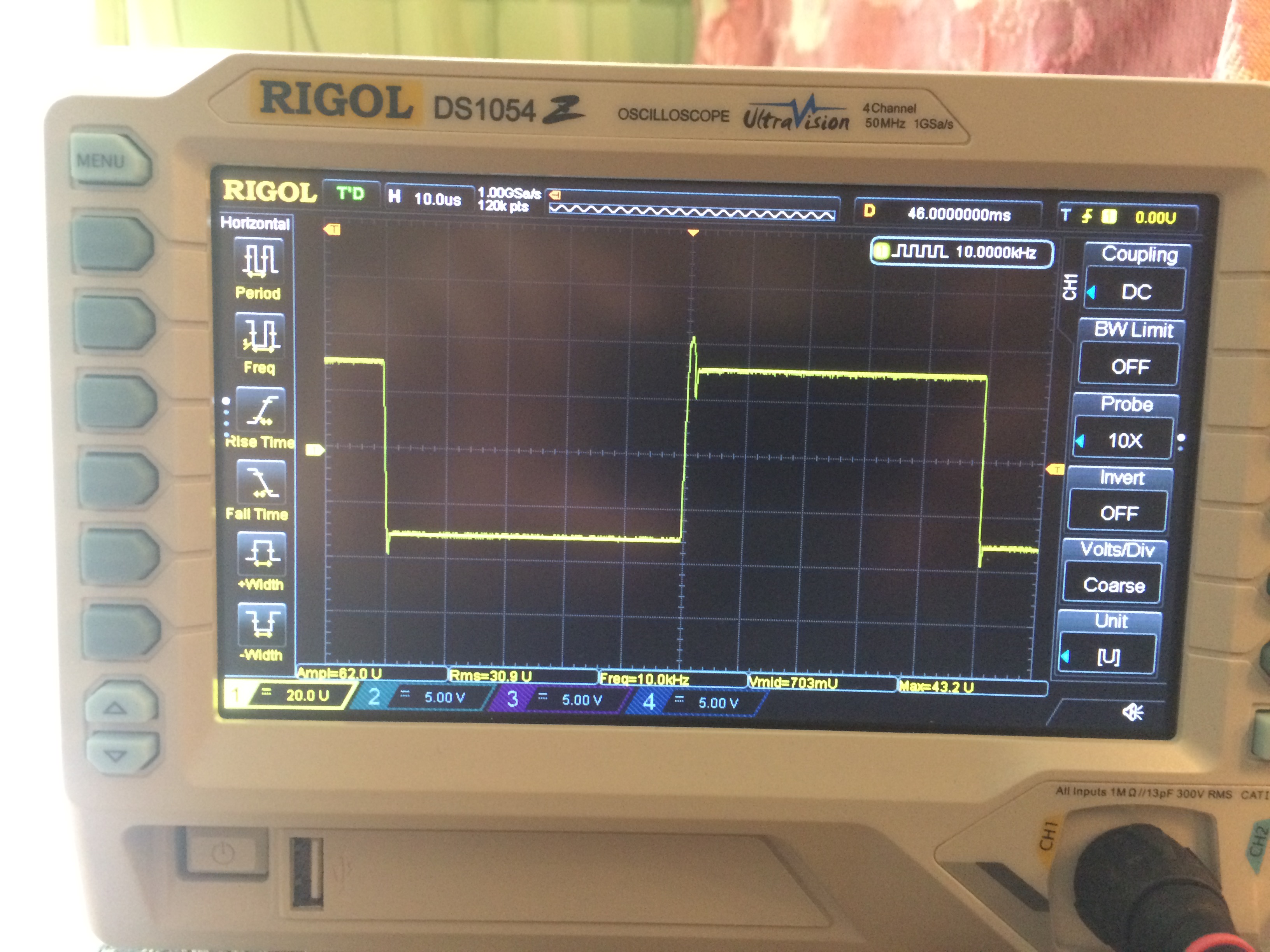

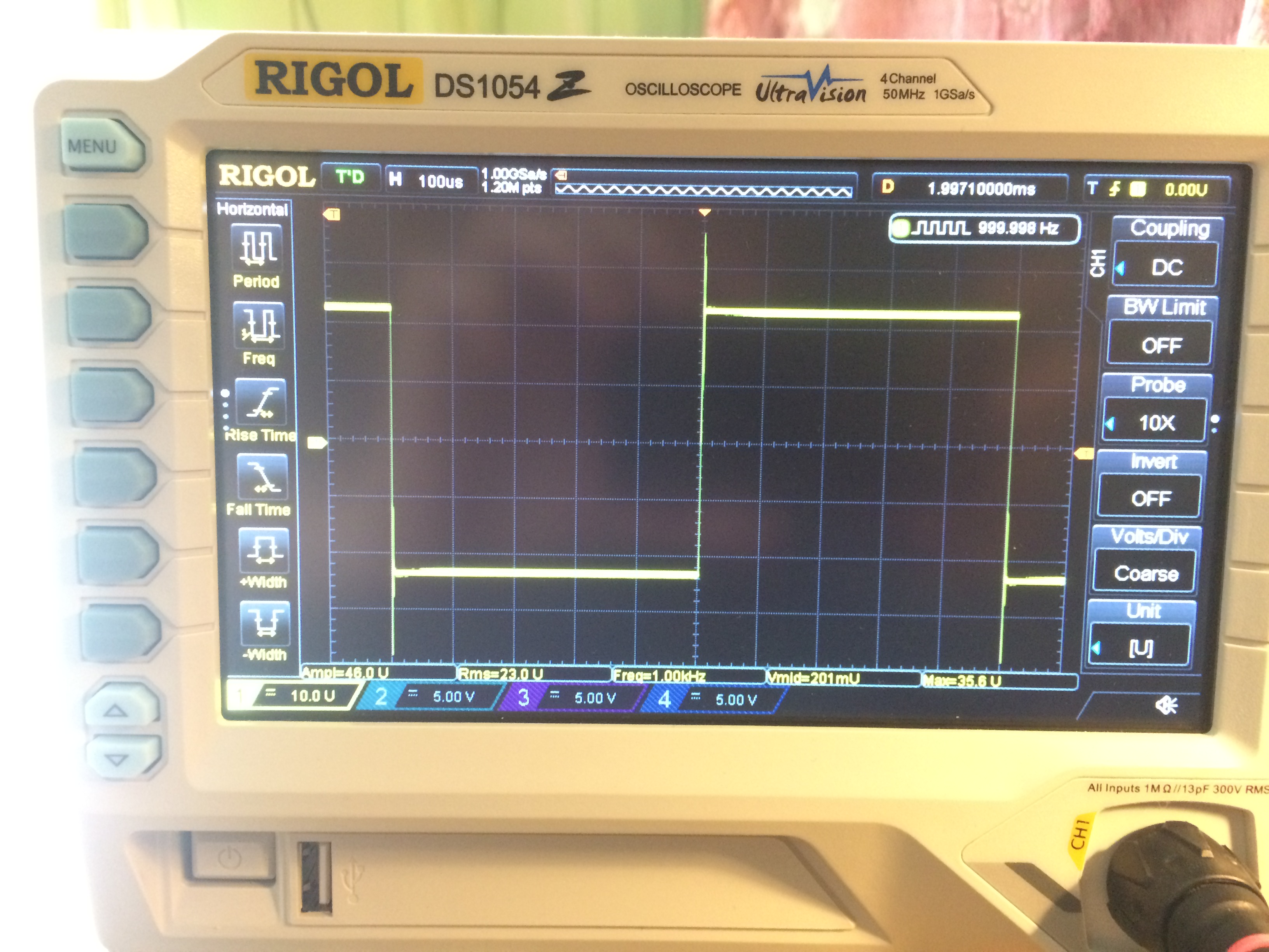

    Почистил ЗК и снял хар-ки: ТНД 1кГц 100вт на 4ома ИМД 19 -20 кГц
    И для сравнения ASR II Emiter (оригинал)

    По умолчанию Re: Клонируем усилитель ASR на MOSFET с токовой ОООС
    проверял сегодня усилитель на генераторе
    синус выдает нормально во всех режимах при питании 41в 28в rms
    операционик ADA4637
    прямоугольник до +-16в амплитудного тоже без каких либо выбросов
    при увеличении выше 16в идут большие выбросы на фронтах
    при напряжении ниже 16в
    операционик ad843
    на прямоугольнике выбросы начинаются начиная с +-22в чуть другой формы
    что может какое давать?
    andrey_als, какое питание предуусилителя, надо на 15 в выше оконечников.
    Посмотри что творится на выходе ОУ....
    Надо поднимать напряжение пока не уберётся выброс на синусе.
    напряжение 60 и 45в
    буду смотреть опять осц. на синусе выбросов нет, только на прямоугольнике
    ток через усилители напряжения 45ма (резисторы 51ом)
