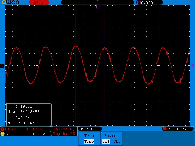

    Ну тогда не знаю, что я там такое измеряю....без сигнала, конечно...
    Да что угодно...наводки на вход прошедшие усиление, неподавленные гармоники импульсного блока питания, наводки на выход суммированные с модуляцией ( в виде огибающей), которую не подавил выходной фильтр. Высокочастотная грязь прет со всех сторон, довольно легко переизлучаясь. Для измерений подобного рода нужно применять особые меры, иначе даже входная емкость прибора или щупов, вкупе с индуктивностью, вносят в измерения высокочастотных колебаний свою лепту. Тут не десятки мегагерц конечно, но все же...
    Я с такими осциллами дела не имел, у меня старенький CRT с пределом 100МГц, да и условий измерения я не знаю, так что ...=)
    Померяй ДО фильтра, и будет понятно, какая частота модуляции на самом деле
    Кстати... в выходном фильтре по даташиту должны стоять 10мкГ и 0.47мкФ, так вот для нагрузки 8 ом
    эти кондеры рекомендуется (в том же даташите) заменить на 0.22

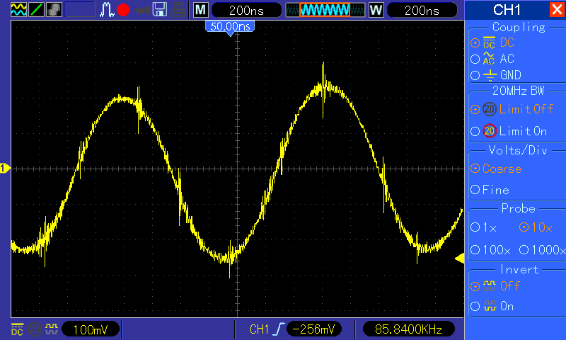

    Померил тоже. Без сигнала.
    Не понял, что получилось ....?
