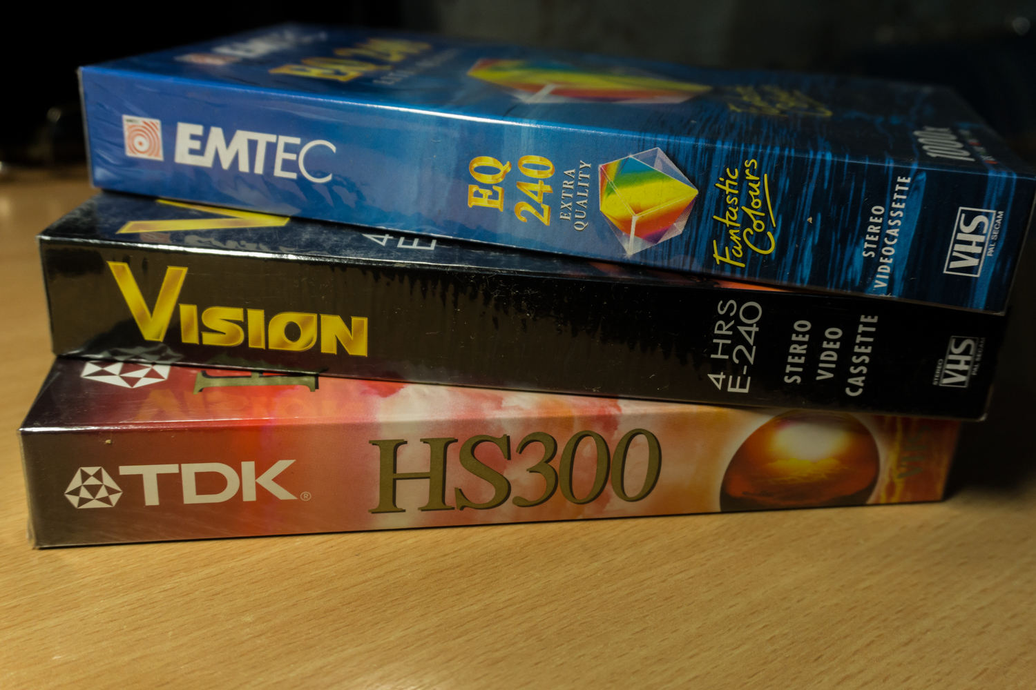

    Господа - товарищи !!! Ну может заберёт кто - нибудь за "спасибо"( оплата услуг почты)? На помойку выкинуть - рука не поднимается. Нажмите на изображение для увеличения.

    Ну чё ты мучаешься. Дай объявление на АВИТО. Выбрасывать не надо!
