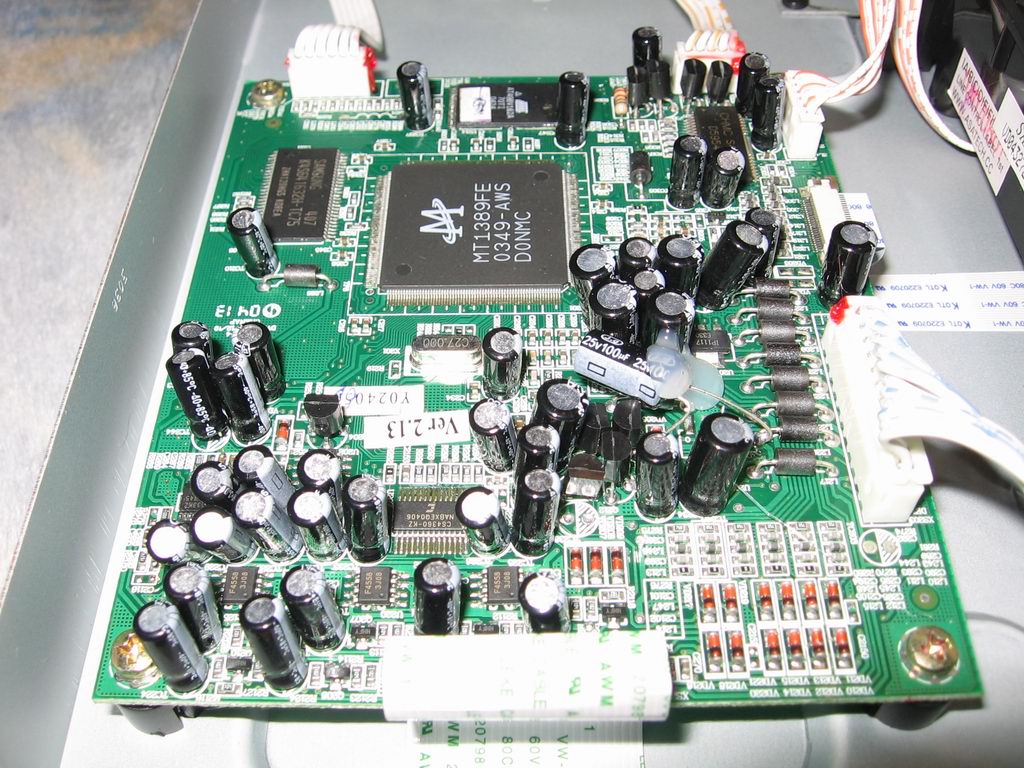

    По умолчанию Re: Dvd Jvc
    Товарищи, помогите с шумом DVD BBK DV964S. Я давно использую его как CD-проигрыватель, слушаю через наушники 40 Ом.
    Разборка показала наличие шестиканального цапа CS4360 и трёх сомнительных стерео оперов F4558 , никакой информации о которых в нете я не нашел. Также смущают "J.d" эликтролиты.
    Подскажите как можно препарировать пациента.
  12. #491
    Завсегдатай Аватар для Эx, залужу...
    04.10.2004
    1,531
    Никак, на нем кино надо смотреть и не париться. Препарация таким девайсам не даст вообще ничего, хоть все блекгейтами увешай. Хотя может и даст - он сдохнет
