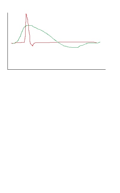

    мы что то уехали от обсуждения пиков step response к обсуждению выставления окна в ARTA при замере импульса...
    я чисто интуитивно считаю что надо пики совмещать как то так
    А вообще полезно бы какой нибудь ФАК по замерам сварганить. А то я вот лично до сих пор сомневаюсь правильно ли я намерял...
    Вопросов куча постоянно одни и те же задают - на оси динамика или на оси твитера не двигать микрофон? Фазу измеренную или минимальную подставлять в КАД ? Нужно ли DZ при двухканальном замере или нет...
    Это только цифроактив, в реальности, в пассиве просто ровняют АЧХ подгоном фазы и разделами. Пики остаются где хотят.
    Ухо не понимает разницу в импульсах, если она 4мс. Иногда и больше.
    Можешь ровнять по пикам, можешь по началам, но это ни коим образом не влияет на построение сцены и передачу тембров.
    Хочется максимализма? Ну сделай, как я, пару лет пострадаешь фигнёй и вернешься к важным вещам.

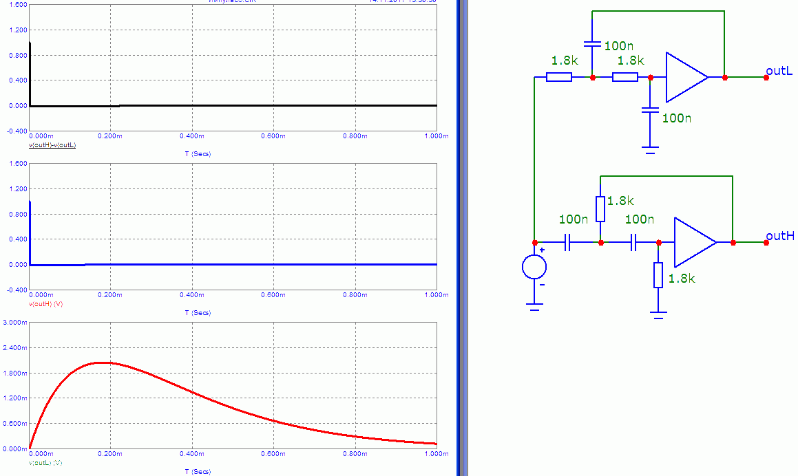

    представим, что мы волшебники и имеем два идеальных динамика с плоской АЧХ.
    Делаем из них двухполоску фильтрами LR2 c разделом 900 Гц.
    Сделали. Получили плоскую суммарную АЧХ.
    А потом подали импульс 1 В шириной 1 мкс и смотрим импульсный отклик.
    Видим, что вершина пика НЧ отстаёт от вершины пика ВЧ на 180 мкс.
    блин да я об этом 500 страниц уже исписал.
    что звук портит не разница расположения динамиков по глубине, а задержка создаваемая именно фильтром НЧ (полагаю даже цифровым IIR).
    Да, любой фильтр НЧ вносит задержку - её при сведении полос надо поправить, чтобы ступеньку восстановить.
    Т.е. применительно к пассивным фильтрам:
    есть катушка - есть задержка
    нет катушки - нет задержки
    Это чисто моё практическое наблюдение, возможно ложь
    если внимательно посмотреть на картинку, то видно, что суммарный импульс изменится исчезающе мало даже если сдвинуть НЧ вперёд по времени на время задержки фильтра. Основной вклад в форму СУММАРНОЙ ступеньки чёрного цвета даёт ВЧ канал. НЧ даёт крохи: 2 мВ на фоне импульса 1 В.
