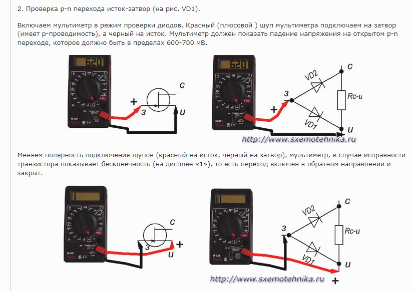

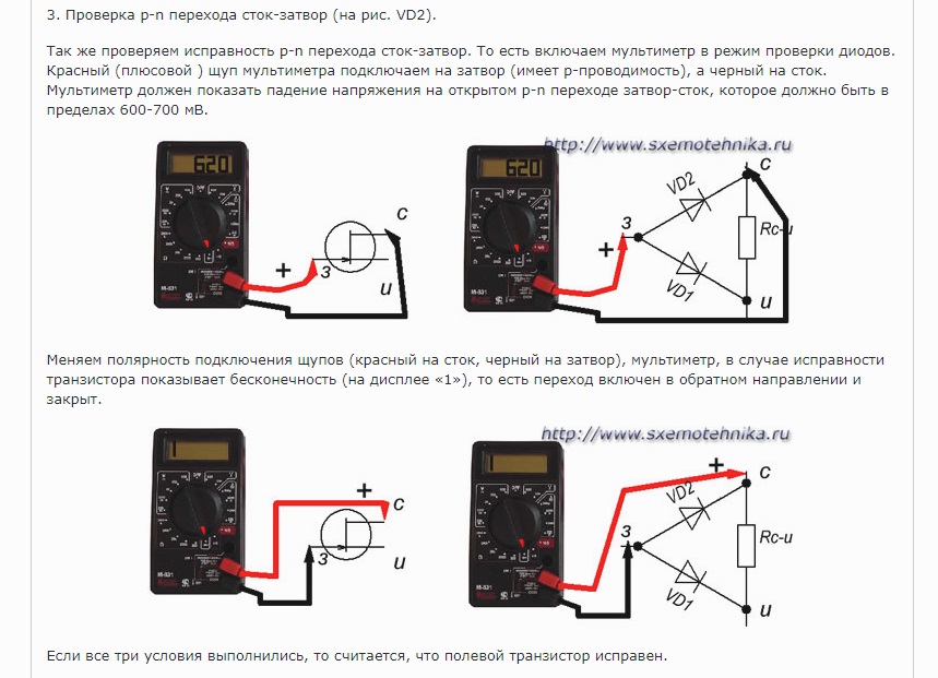

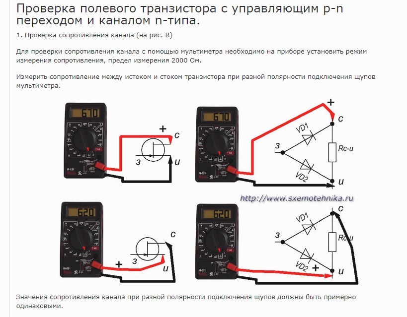

    Добрый день всем,
    Хотел бы задать вопрос к коллегам, кто собирал данную схему. В первом каскаде спользованы транзисторы SK170. Был озадачен низким сопротивлением перехода сток-исток (у меня две партии в одной около 50 ом в другой 130-150). Это что, дефетные полевики или для данного типа - норма? Если это норма, то при включении через транзистор пойдет немалый ток и учитывая большие емкости в обвязке достаточно длительное время. Как быть с этим?
    Зарнее всем благодарен за конструктивный ответ.
    С уважением,
  7. #486
    Аватар для Hennady
    14.12.2007
    из преисподнии
    5,728
    По умолчанию Re: усилитель на полевых транзисторах FURY
    методология проверки полевиков:

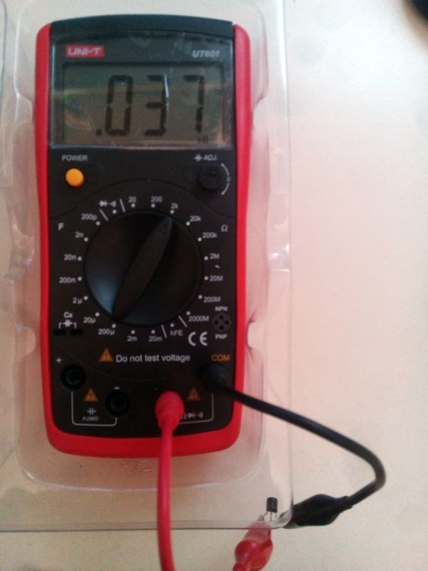

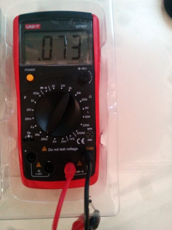

    измерил 170-е б/у выпаяные с разных макетов, оба рабочие:

    По первой картинке вопросов нет. Уточните пожалуйста, какое сопротивление считать нормой?
    Я так же проверял свои транзисторы.
    Но во второй и третьей откуда берется "падение напряжения" если на Вашей схемке не показан мсточник напряжения?
    Последний раз редактировалось Garlik; 08.02.2022 в 20:52.
  9. #488
    Старый знакомый Аватар для fagos
    25.01.2013
    Могилев, Беларусь
    534
    Ну там же написано, что мультиметр переключается в режим прозвонки диодов. Это значит он выдает напряжение для тестирования самостоятельно и измеряем получившееся падение между щупами.

    Ну очень сомневаюсь, что эти приборы могут измерять jfet транзисторы. Они существенно отличаются от обычных полевиков. Ну хотя бы тем, что в режиме не подключённого к цепи питания затвора сопротивление переходы сток-исток всего 50 ом. Что также предъявляет наверняка вопросы к схемотехника с использованием таких приборов.
    А по существу, согласно совета автора (у которого наверняка есть опыт работы с этими транзисторами), измерения по первой картинке показывают сопротивление около 50 ом. Измерения по второй и третьей «ноль», точнее очень высокое сопротивление.
    При этом, если считать, что это не рабочие транзисторы, то возникает вопрос, а как же в этом случае в некоторых случаях схема все же работает?

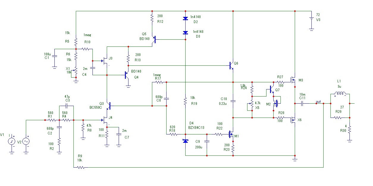

  12. #491
    Аватар для Hennady
    14.12.2007
    из преисподнии
    5,728
    вариант схемы без применения цепи ПОС по питанию с использованием RC цепи.
    решение получается путем использованием двух транзисторов Q4Q5:
    Fед = 6МГц
    V(SR)= 47V/uS
    Полюс = 19,9 кГц
