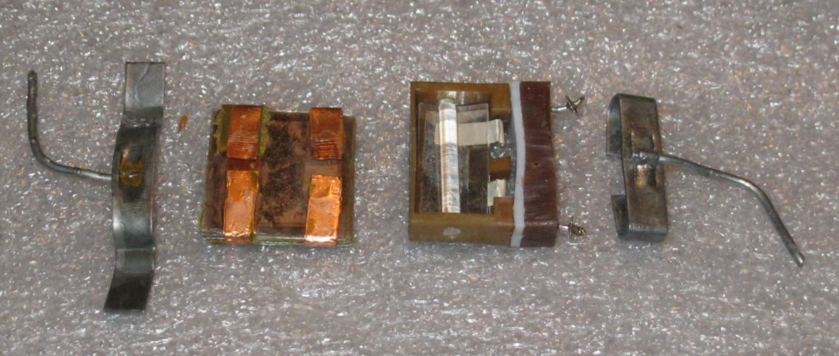

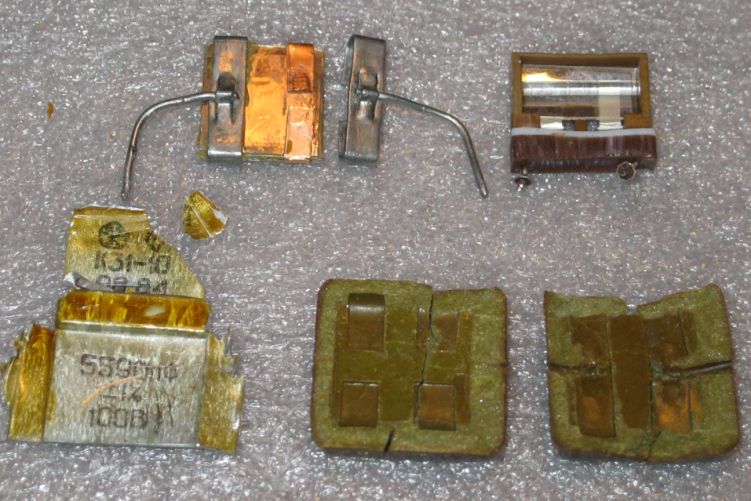

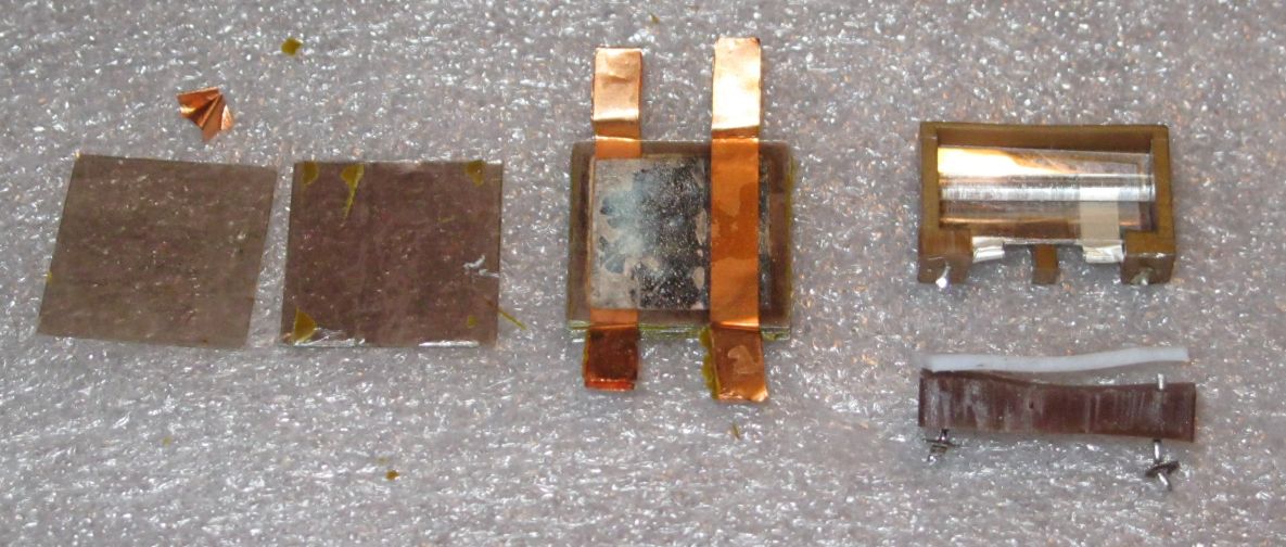

    вон про те что у вас кучкой справа на фото
    Вот внизу на фото, разобрал один из таких 66-го выпуска без буквенного индекса, совместно с К31-10, думал обнаружу там фольговые обкладки, увы - напыление серебра. Следов присутвия потемнения,или даже малейших признаков окислов - нет!
    Все блестит зеркальным блеском, пакет КСО после сборки проваривался в воскопарафине(возможно и другая пропитка, химанализ не производил), стирал микрослой пропитки бумагой с отдельных обкладок.
    У К31-10, нестандартная конструкция. Пакет несколько изогнут в платмасовой обойме, посредством стеклянной трубочки.
    Пластины - осажденное серебро, отлетает в виде фольги, имеет зеркальный блеск, пакет непропитан, обкладки имеют Г-образную форму, в торцах промазанны(возможно и пропаянны) токопроводящим составом (по типу торцов пленочных конденсаторов). К которым пприсоединяются фольговые серебрянные выводы. В конструкции обеих типов конденсаторов, магнитные матариалы - не применяются.
    тогда они и работали а сегодня спустя 40-50 лет могло случится и такое что банально влаги из за микротрещин в бакеллите или чего там использовалось в качестве корпуса насосали
    Вполне возможно могло случится и такое, но ни разу не сталкивался с подобным(если не было механических повреждений корпуса конденсатора). Конденсаторов типа КСО - "разламывал" несколько десятков, у них крайние пластины из 0,2..0,4мм слюды,хорошо расслаиваются и отлично подходят под теплопроводящие прокладки для ТО-126(хотя можно использовать и пластины из пакета высоковольтных конденсаторов, они ведь даже серебром покрыты, для улучшения теплопроводности).
    Некоторое оборудование, было выведенно из эксплуатации в середине 2000-х, отдельное работает до сих пор.
    Кабельная магистраль передачи КМ-2, построенная фашистами в 42, от ставки Гитлера под Винницей к перередовой (в районе Ростова), была выведенна из эксплуатации в 2006году. Но на оддельных участках, кабель используеться до сих пор, для организации местных линий передачи, в том числе и цифровых каналов связи.
    Ниже фото внутренностей препарированных КСО и К31-10.
    Ни малейших следов потемнения металла не обнаруженно. Блеск меттала как толь-ко с конвеера.
    Господа о каких окислениях вы говорили?
