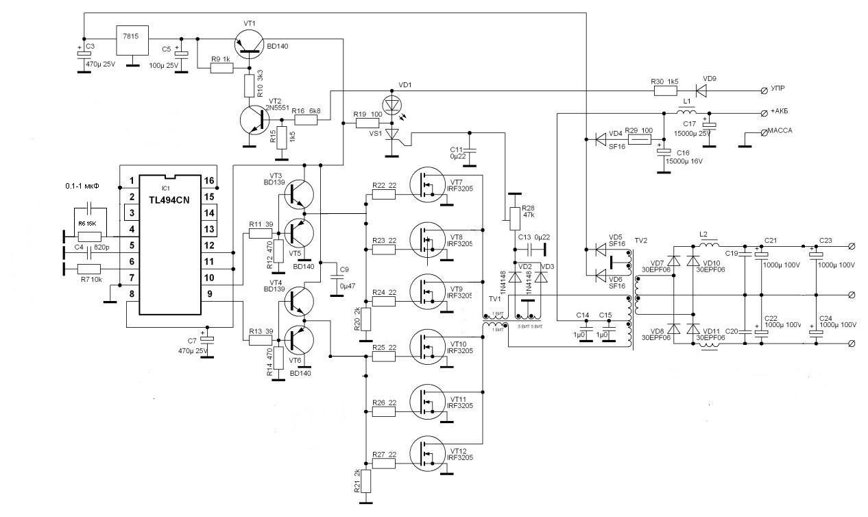

    Натурал , рез в четвёртый пин верни и его шунтируй конденсатором ,не заметил каюсь ,С12 нафиг , такой снаббер нам не нужен и частота высоковата ,но это потом .
    Как скажете =)

    супернатурал, ну, неужели ни разу не видел схем на тл494? хотя бы даташит посмотрел, как включается 4 нога. чушь нарисовал.
    и Плекс тебе сказал частоту понизить. поставь С4 1 нФ, а R7 поставь 12 кОм. получишь 45 кГц частоту на трансформаторе.
    и еще тебе было сказано, что выпрямитель для 7815 сделать не с отдельной обмотки, а с крайних выводов первичной обмотки трансформатора. и тем самым получишь халявный снаббер.
    только электролит этого выпрямителя зашунтируй керамикой.
    может, эта защита и работает, но трансформатор тока и вся схема защиты сделаны неправильно, безграмотно.
    резисторы R11 и R13 на хрен не нужны. а резисторы R12 и R14 уменьши до 100 Ом.
    нога 2 не должна соединяться с ногой 3, а 2 нога должна быть соединена с ногами 13-14-15. и на этих ногах еще должна стоять блокирующая керамика 0,1 мкФ.
    блокирующую керамику С9 надо разделить на 3 керамики: на каждый драйвер и на 12 ногу контроллера.
    3 штуки 3205 в каждом плече - это излишество, роскошь. 3 штуки 3205 могут обеспечить 1,5 кВт. а на 1,5 кВт тебе этот преобразователь все равно не сделать.
  6. #4905

    да ,только рез 1-2к , старичок про частоту верно говорит , но про 2-3пин проверенно годами , трассировка в таком исполнении упрощается до неприличной .
    Ой ,правда посмотрел 3шт 3205 ,слишком много ,два оставь . Ну Вов защита сделана в лавке понятно , пусть пн сначала запустит натурально .
    Мне как советуют опытные товарищи, я так и делаю. Своего опыта у меня нет.
    Плекс советовал
    Разве я не правильно сделал? Подскажите пожалуйста тогда, как правильно включить 4 ногу?
    Исправил
    Исправил, если конечно правильно Вас понял. Но помоему я шляпу какую то сделал Критикуйте, кидайте камни
    Электролиты оба наверное надо зашунтировать и С3 и С5?
    Исправил.
    Тут не знаю кого слушать. Оставил пока, как Плекс говорит.
    да ,только рез 1-2к
    Исправил
    Тут я не понял как надо сделать, поясните пожалуйста поподробнее.

    блинннннн С9 делишь на три кондера, один на микруху, другой - к коллектору Т3, третий к коллектору Т4

    Плекс, конешно, опытный товарищ, на закорачивать 2 и 3 ноги, и при этом 1 ногу оставлять на земле - полный бред.
    трассировка будет простой до неприличия, если 1 ногу соединить с 16 ногой, а 2 ногу соединить с 15 ногой. 3 нога остается не подключенной.
    я тебе сказал, посмотри хотя бы даташит, стандартное включение. или даже и это сделать лень, нужно все разжевать и в рот положить?

    да, зря я накинулся, работать повторителем будет, а именно ноль нам и надо. дело в том, что правильно и так и так. но я привык делать по-своему.
    Supernatural, подключайте TL494 как на рисунке ,с таким подключением ШИМ работает на полную

    Спасибо, за совет, но что бы не запутаться буду подключать как Плекс говорит, тем более они со Старичком вроде как сошлись во мнениях.
