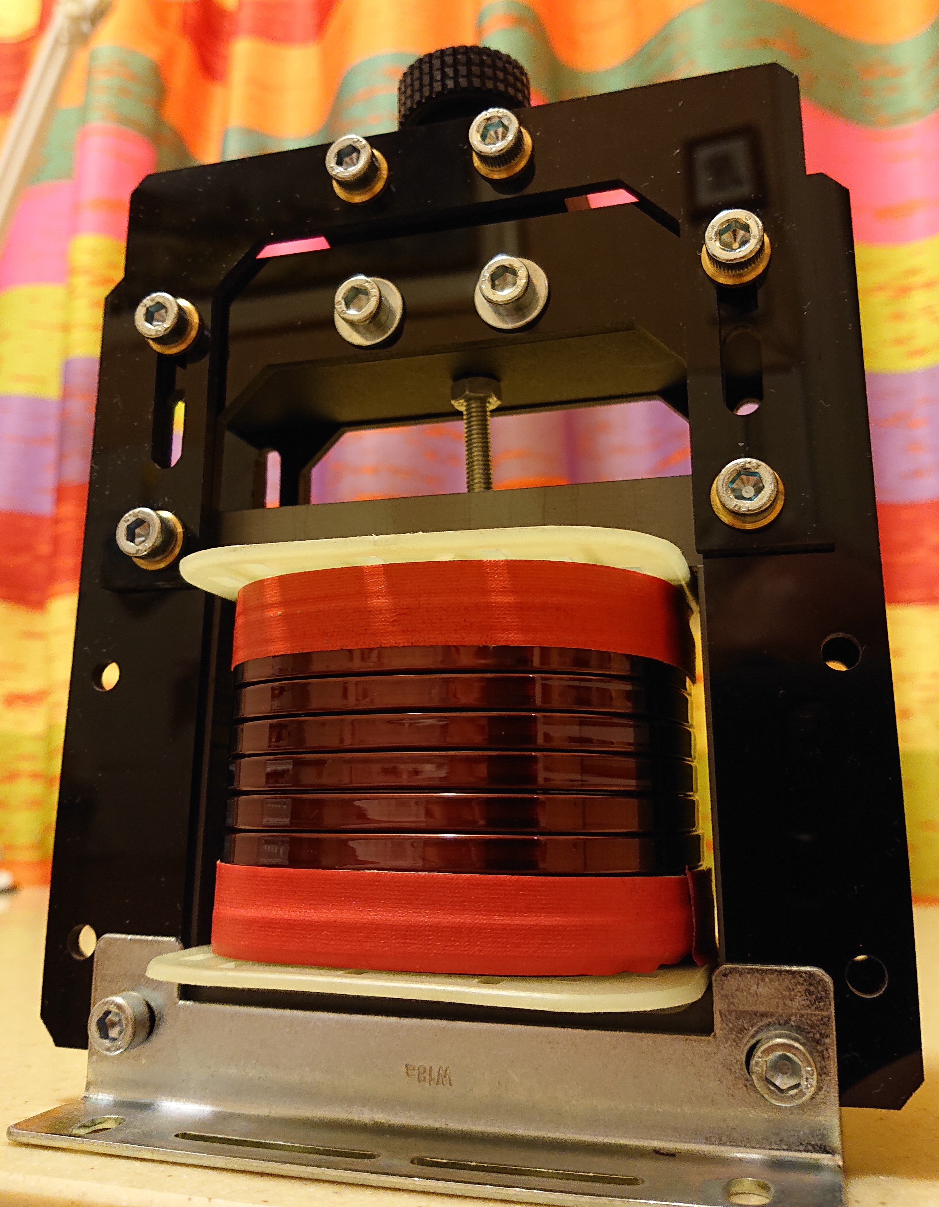

    02.09.2008
    Тамбовский Волк
    738
    По умолчанию Re: Катушка кроссовера
    самая что ни на есть подстроечная
