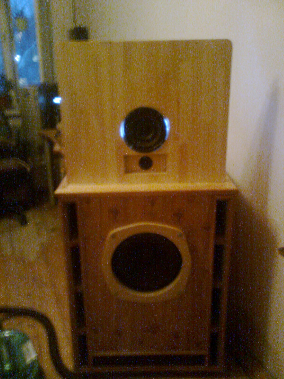

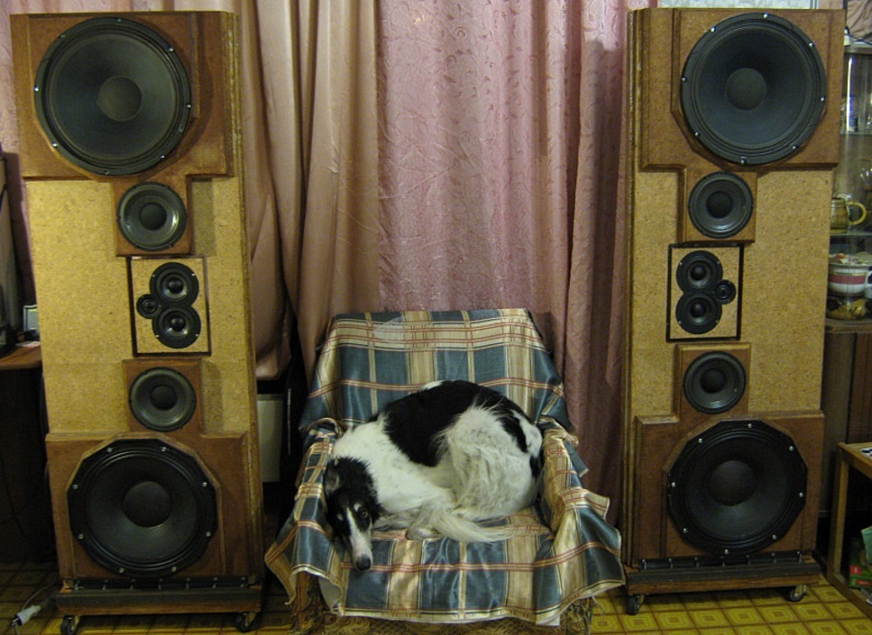

    С моей подачи Борис Борисыч сделал этот щит.

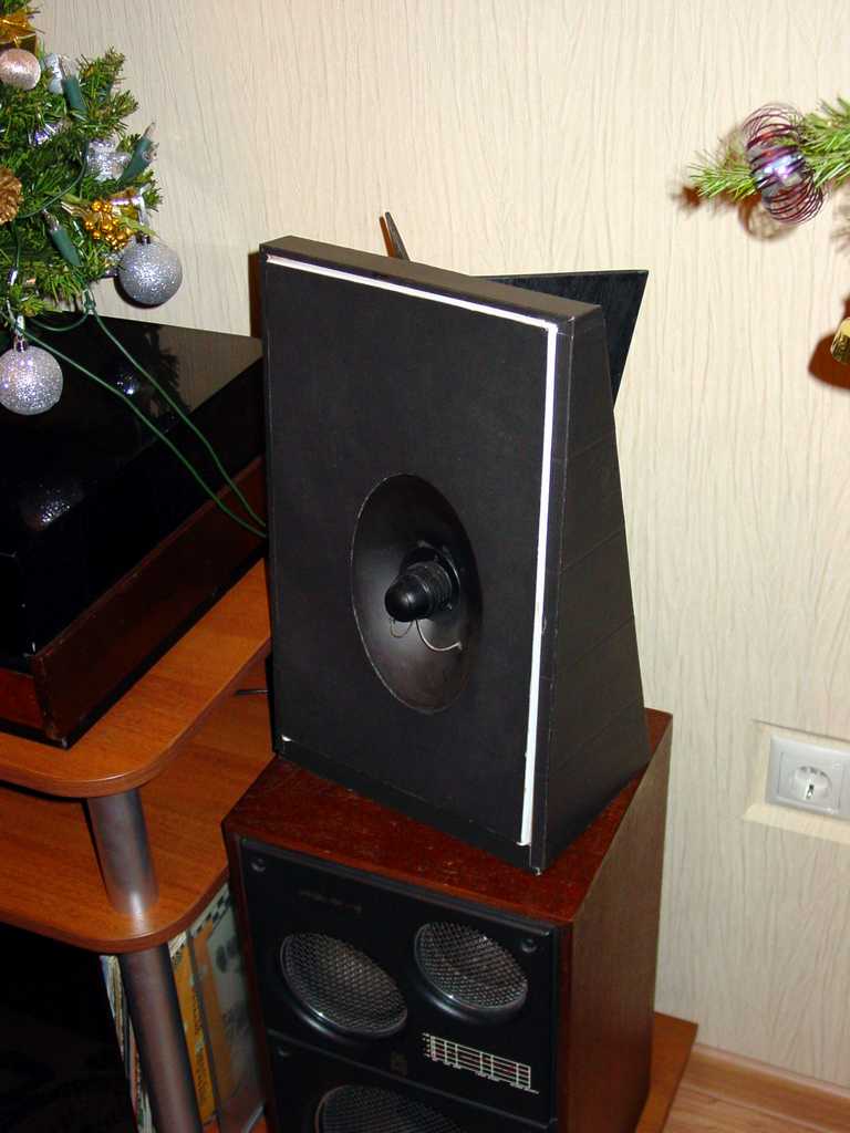

    Как вам такой вариант? Не в стену, а в стороны.

  7. #446

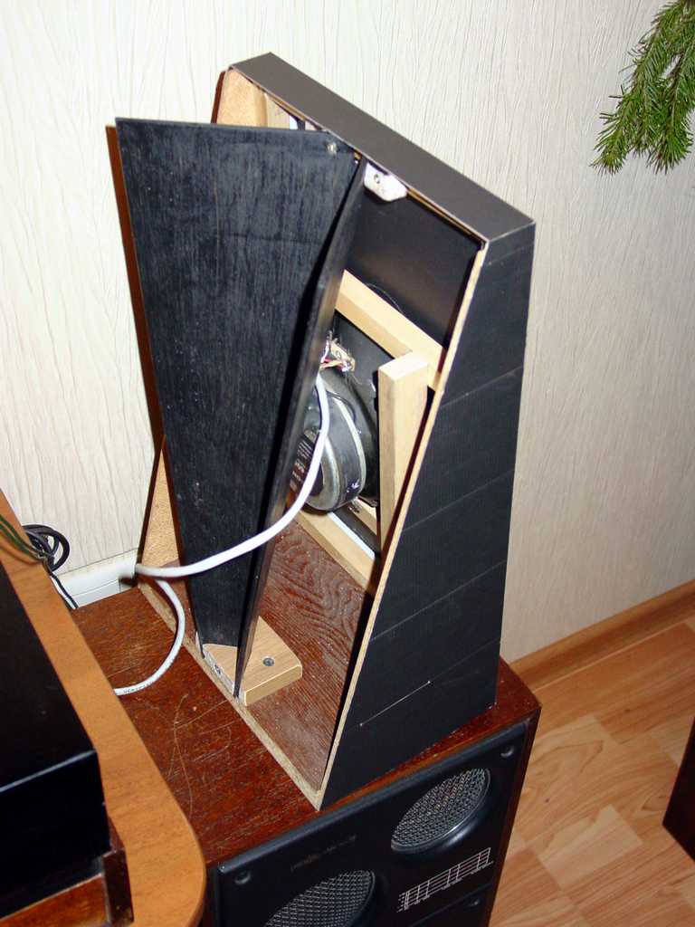

    По умолчанию Re: OPEN BAFFLE SPEAKERS
    динамик сзади заставлен всякими дощечками, перегородкой
    Это, назовем пожалуй так, "гибридная NXT панель". Вся морда колонки - излучатель. Подробнее было тут: https://forum.vegalab.ru/showthread....=1#post1070649 и дальше.

    С мордой понятно, а что с..со спиной? Арьергардом? Бока прав, закрывать закутывать, давать только дышать, но ни в коем случае говорить.

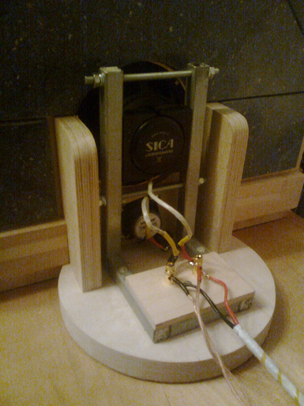

    Было экспериментировал со щитом для среднечастотника, долго и безрезультатно бился с его вибрацией, пока не пришёл к тому, что динамик нужно крепить за магнит и отвязывать от щита. Нажмите на изображение для увеличения.
ID:	277437 Нажмите на изображение для увеличения.
ID:	277438 Зазор заделал силиконовым герметиком. Щит получился абсолютно инертным, может кому окажется полезным.
    С уважением, Андрей.
