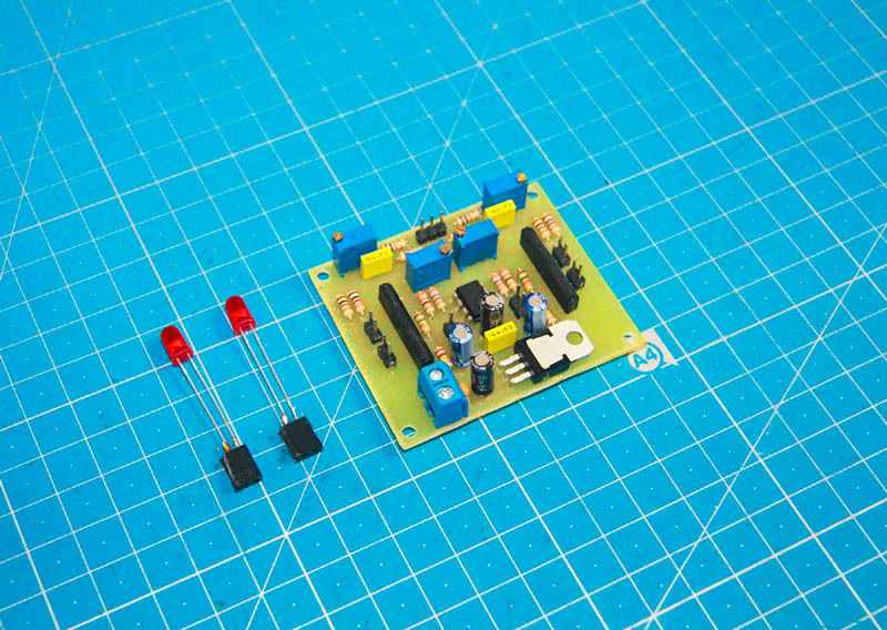

  9. #448
    По умолчанию Re: Индикатор-измеритель выходной мощности
    Купил у китайцев вот такое чудо https://ru.aliexpress.com/item/New-A...1f8033ed7EpNmD. Собрано на ВА6138, схемки нет,очень не понравился узкий динамический диапазон, может кто в курсе как его можно расширить малой кровью?

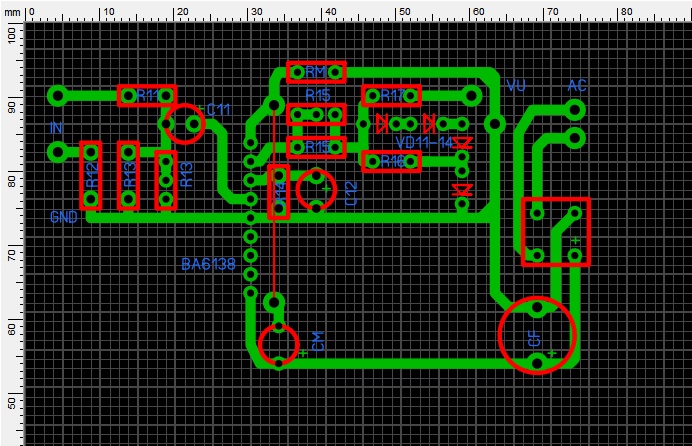

    Вечер добрый! уважаемые форумчане, нарисовал схему индикации (автор Mishich) в программе Layout. Опыта рисования почти нет, прошу вас проверить схему на наличие ошибок. От стабилизатора, я решил отказаться, у меня диодный мост и конденсатор и еще подстроечные резисторы у меня многооборотные, нужны ли им шунтирующие R13 (510ом) и R15 (2Kом)???
    Буду рад любым советам.
    Заранее спасибо! Нажмите на изображение для увеличения.

  16. #455

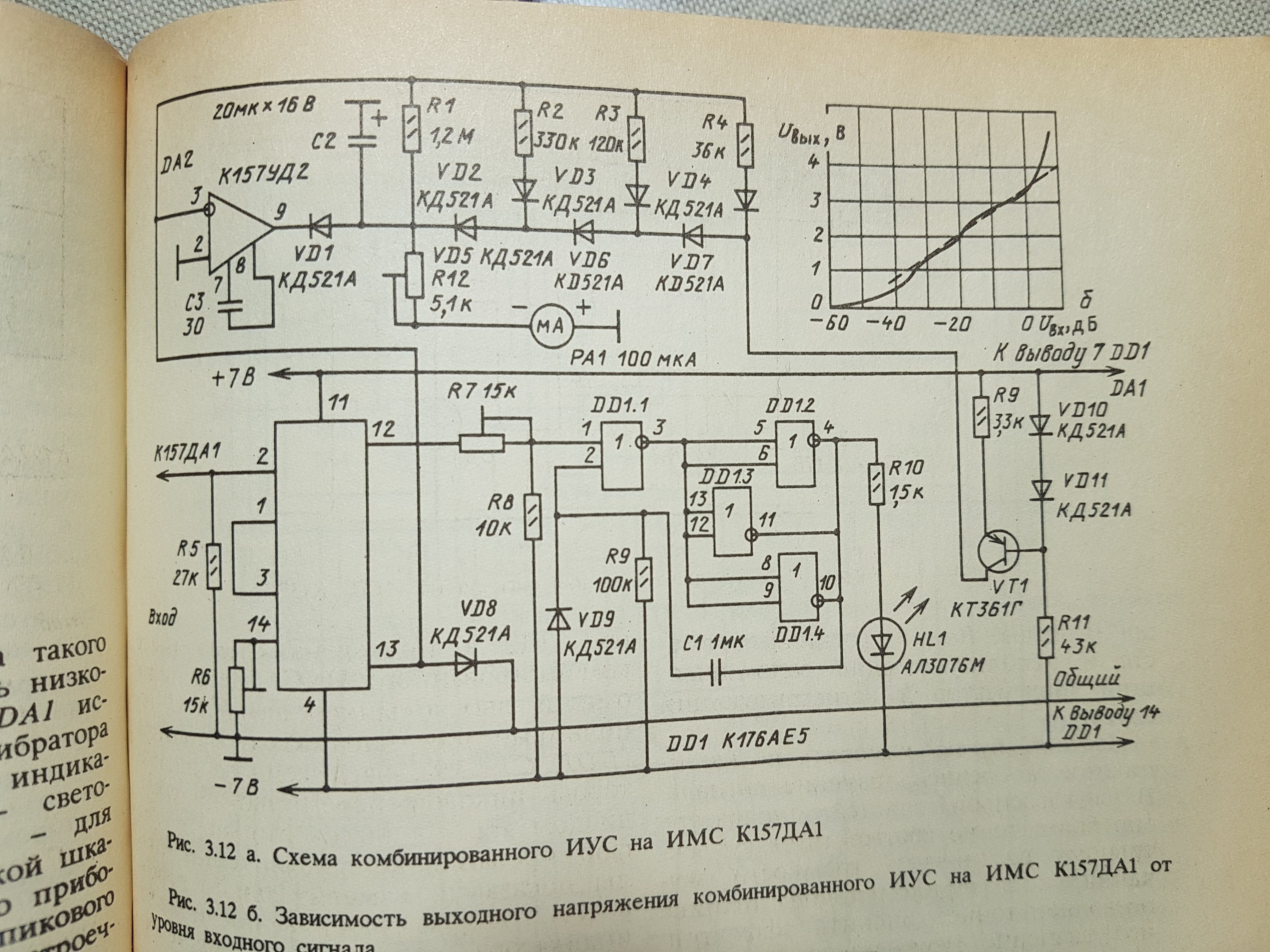

    Нашел интересную схему на 157ДА1 логарифмического индикатора. Кто-нибудь пробовал ?Нажмите на изображение для увеличения.
