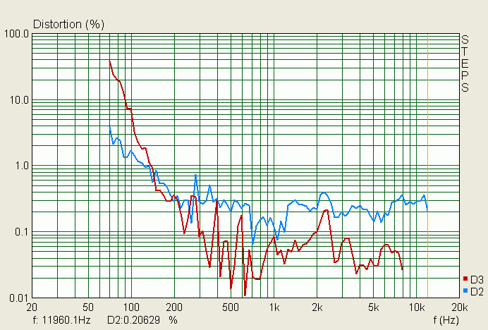

    а эти пички на графиках - никакие отражения или резонансы в боксе не налезли?
    Не, Игорь, никакого ящика тут нет. Снято в свободном пространстве, как и положено при измерении импеданса.
    это типа басовик или мидбас.
    Точно подмечено Это старый совковый 35ГДН-1-4 в девичестве 25ГД-26Б: плохо демпфированная бумага и огромная индуктивность катушки. В общем-то головка давно свое отжившая и по нынешним меркам ни на что не годная.
    это типа СЧ
    Ну в каком-то смысле. Это маленький титановый мидвуфер Визатон Ti100.
    Но такой огромный пик на 6800 Гц - это НЕЧТО!
    То-то и оно, что ничего ужасного нет Выглядит страшновато потому, что у этой головки очень качественный мотор. По подавлению индуктивности он превосходит и СИСы, и Сканспики. Соответственно имеет и меньшие чем у них "моторные" искажения. Была бы отличная головка, если бы не проблемы с диффузором.
    На 6,5-6,8кГц у него брэйкап, отсюда и пупырь на импедансе. Но это не страшно, т.к. уже за его рабочей полосой.
    А вот протяженный пупырь в районе 2 кГц это тоже диффузорная проблема, но никакой физикой, кроме неудачной конструкции диффузора не обусловленная.
    Для этой головки ИТУН абсолютно бессмысленен, а возможно, и вреден. ИТУНу в этой головке нечего улучшать
    У бумажных шириков, типа фостексов, частенько тоже бывают пупыри. Но под рукой нет, чтобы поподробнее посмотреть.
    Это динамик с металлическим диффузором, причем очень приличный. В умелых руках не оставляет шансов "бумажным" и "композитным". Но начинающим или любителям средней квалификации, особенно любителям каких-то "универсальных идей", категорически не рекомендуется.
    Этот динамик один из самых противоречивых. Отличный мотор - один из лучших в классе, отличное качество исполнения, но проблемы с диффузором на 2кГц отвадили много желающих, в том числе и опытных разработчиков. Да и цена.

    По умолчанию Re: Динамический диапазон динамиков
    Разработчик дина таким образом хотел сформировать механический ФНЧ для подавления роста АЧХ, вызываемого повышением акустической эффективности излучения диффузора с ростом частоты. Типичное следствие желания сделать "маркетингово-приемлемую" головку, когда в погоне за "ровной АЧХ" гробятся более важные в действительности характеристики ("завалить" АЧХ электрически несложно и лучше для результата, чем такие механические "костыли").
    Возможно так и есть, хотя это очень странно. В той же Визатоновской AL130 подобных проблем нет и АЧХ вполне себе "маркетинговая", получше, чем у магниевых СИСов.
    Что же касается "мотора" этого дина, то он там в общем-то весьма посредственный по гамбургскому счету. Есть СЧ динамики с вдвое-втрое меньшей индуктивностью при вчетверо большем BL и значительно бОльшем диаметре ЗК. Скажем, 0.14 мгн при BL 13.
    Ну, это все же мидвуфер, а не чистая СЧ. Кроме того, Визатон всегда завышает паспортную индуктивность, давая величину, измеренную на низких частотах. Реально измеренная индуктивность на 1кГц те же 140мкГн, честная, конечно, повыше: где-нибудь 200. Индуктивность подавлена лучше, чем у любой головки прямых конкурентов (СИС, СС, Вифа, Перлесс). У этого мотора на СЧ очень низкий уровень не только второй, но и третьей гармоники.
    Понятно, что взяв огромный магнит и насытив поглубже керн и сделав катушку покороче, лучше унтерханговую, можно получить результат и получше Но это уже будет продукт совершенно другого назначения - что-нибудь типа Лоутера
    При включении головки басовиком оптимальное демпфирование на практике сохраняется только на НЧ. Дальше - последовательная катушка мало-помалу начинает отрезать головку от усилителя. На сколько перехватывает "инициативу" параллельный головке конденсатор, шунтируя ее
    Если ставить вопрос чуть шире, то ведь можно (чисто теоретически) выбрать емкость таким образом, чтобы получился последовательный контур и тогда демпфирование будет даже лучше, чем при прямом подключении к УНЧ. В рабочей полосе это не сработает, а вот пики поддавливать у того же металла - вполне. Причем это может сработать и для головок с большой индуктивностью катушки даже лучше, чем для головок типа Ti100. Но ИМХО вряд ли кто-нибудь об этом когда-нибудь задумывается при проектировании
    По самой головке тоже есть вопрос. Визатон использует ее, как мидбас в маленьких колонках. Оно и понятно - при площади 54 см и ходе 2,5 мм говорить о головке, как о полноценном мидбасе для напольных АС просто невозможно.
    Да, даже в трансмисси. Это "мультимедийный" типоразмер, т.е. для акустики, стоящей на столе.
    Чем реально она может быть интересна - это действительно низкими искажениями и коротким "водопадом". Но это нужно мерить, и мерить в сравнении с другими головками на одном и том же оборудовании. И понимать, что само оборудование не вносит отсебятины. Стандартным "Бехрингером", например, мерить нельзя - он сам имеет Кг, больший чем у приличных головок.
    Что касается Берингера, то мне пока не попадались головки, искажения которых упирались бы в искажения микрофона. Иногда подозрения были, но при проверке ни разу не подтвердились.
    Что касается головки, то на СЧ она работает чистенько. Значительно лучше одноклассников от СИС. Во всяком случае чудовищных пиков искажений, как у последних на частотах 3-4 кГц, у нее нет. Я ради любопытства сделал на ней микроманитор с разделом 3кГц в ЗАС объемом около 3л. Если интересно, график искажений при напряжении примерно 5 В эфф (на клеммах АС) я приложил. Снято на расстоянии 25см. Даже проблема на 2,5 кГц не дает большого всплеска искажений. На НЧ, конечно, она не тянет такую мощность На ватерфоле при измерениях на щите есть гребень на 2,5 кГц, но вполне приемлемый. В АС при разделе 3кГц уже ничего не видно.
    В общем не зря ее любят некоторые Хотя мне больше нравится AL130.

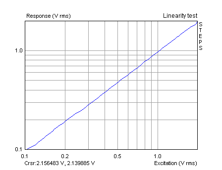

    Тема о массивах навеяла - радостные отзывы людей о массивах и легенды о "глотании" тихих звуков по-моему как-то немного противоречат друг-другу
    К слову о проглатывании тихих звуков. В программе Arta Steps есть очень интересный модуль - Linearity Function - см. приложение. Это, если не ошибаюсь, на 1 кГц (не помню уже, один единственный график сохранил). Проверял на различных частотах, уменьшал стартовый уровень до 0.01 v, все равно рисует в линейку. Разве что посторонние шумы могут мешать.

  15. #454
    03.05.2010
    3,532
    как договаривались:
    можно-ли приложить к упругому телу настолько малую силу, что она не вызовет никакой его деформации, т.е. существует-ли какой-то пороговый эффект на преодоление внутренних сил трения, натяжения либо каких-то других. Выходит-ли из нуля график смещения от прилагаемой силы.
    Нет, если тело упруго - любая сила вызовет деформацию.
    Просто любая сила в итоге приложена к атомам, которые связаны между собой определенными силами. Есть неплохое приближение для межатомарного взаимодействия - потенциал Леннарда-Джонса (вроде так).
    Тут есть только один момент для действительно малых смещений: Малые смещения не прямо пропорциональны силе (см форму потенциала). Фактически смещение идет вначале совсем легко, а уж потом линейно, но до этого "совсем легко"...Короче можно не заморачиваться.
    а в какой такой момент времени воспроизведения сигнала диффузор находится в состоянии покоя?
    Вот-вот. Только ИМХО, применительно к многим динамикам возвращающая сила определяется, в основном, центрирующей шайбой, а она на малых отклонениях как-бы только "сгибается" в каждой своей части (совсем не жесткая), а на больших отклонениях еще и "растягивается"). То есть поначалу (для малых амплитуд) диффузору колебаться легче, чем на больших амплитудах. Описал бы я это зависимостью эквивалентного объема динамика от сигнала: на малых сигналах Vas больше.
    Правда это не играет никакой роли на частотах существенно больших чем резонансная - там колебания ограничиваются силами инерции, которые намного больше влияния шайбы.
    Кстати, именно силы инерции зачастую и определят нормальную работу диффузора даже там где состояние его равновесия не совсем определено, например, когда шайба совсем "слабая" около нуля - просто колебания будут происходить около некой неопределенной точки - на звуковом давлении это не скажется.
