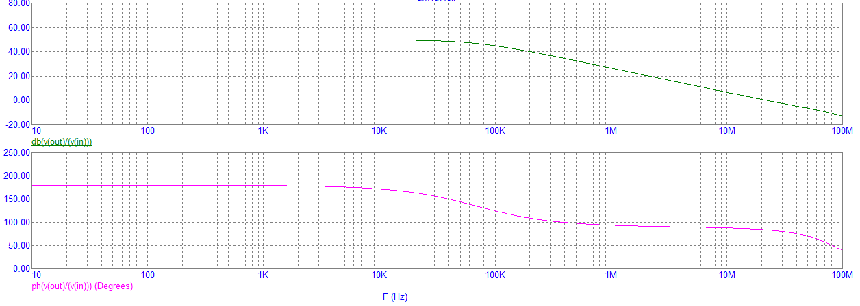

    Я пишу не для тех кто всё знает. А для тех кто сомневается в своем знании.
    Если вас 2пи ступенька на фчх внутри звукового диапазона не смущает, значит вы и так всё знаете.
    С точки зрения тфкп там разрыв первого рода . Я не знаю как можно считать такое устройство устойчивым

    Теперь что касается монопетли и разностного напряжения.
    По определению, глубина обратной связи F равна отношению входного напряжения к разностному.
    Монопетля теоретически лучше из-за наибольшей достижимой глубины ООС.
    Практически, для получения в железе "кучи нулей" - тоже.

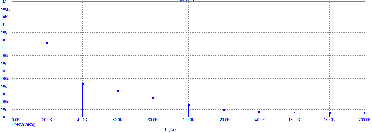

    Задача усилителя - усилить сигнал по напряжению и согласовать его по току с нагрузкой. Какая разница, какая архитектура у усилителя, если параметры у них равны? На первый план в этом случае выходит не архитектура, а конструкция, количество элементов и т.п. несхемотехнические вещи.
    Тем, кто хочет похвастаться созданием очередной "суперсхемы, которая всех порвет", в симуляторе путь один - накидывать усиление.
    В первом посте ветки усиление на графике составляет аж 175 дБ на 20 кГц. Это ли не накидывание усиления? Каких усилий будет стоить коррекция "железного" варианта такого усилителя и будет ли он надежен при различных нагрузках, внешних условиях, температуре, при старении компонентов? Зачем столько усиления, если даже мельчайшие наводки и шумы "съедят" это усиление? Я ни в коем случае не выступаю на стороне "параллельного форума", но вот эти вопросы мне очень непонятны.

    Ничего не накаляется. Последний симулируемый спектр все видели? Какие страсти? RCL - отдыхают.
