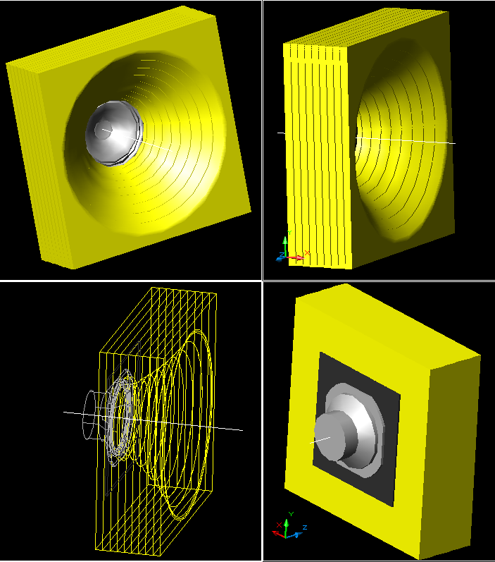

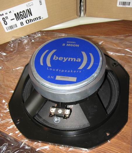

    Предыстория такая: в конце октября 2007 мной была создана ветка на данном форуме, где обсуждалась конструкция рупорной низкочастотной секции. В конце января 2008 басовые рупоры были построены. В связи с тем, что после создания рупорной НЧ секции у меня появилось желание попробовать собрать рупорное оформление и для СЧ секции, я начал потихоньку искать возможные варианты проекта среднечастотного рупора. Здесь я наткнулся на интересный вариант наборного рупора под 8 дюймовый динамик. Поначалу эту конструкцию для себя отверг (посчитал, что слишком много надо материала). Как-то ночью пришла в голову идея, что если бы подобную же конструкцию можно было бы собрать из панелей размером не 600х600 мм, а 500х500 мм, то в этом случае можно было бы обойтись всего двумя стандартными (1525х1525 мм) листами фанеры (на оба рупора), причём отходов будет минимум.
    Обратился к разработчику рупора (Normann) с вопросом о возможности создания рупора, подобного «FH2», но из панелей размером 500х500 мм. Через некоторое время получил в ответ данные для создания требуемого варианта рупора с модифицированным названием «FH2+» (FH - Front Horn).
    На первое время планируется применение динамика Beyma 8M60/N (спецификация).
    Создал данную ветку для того чтобы обсудить «плюсы» и «минусы» подобной конструкции. Я уверен, что всегда, во всех конструкциях есть компромиссы (т.е. что-то хорошее и что-то плохое для звука). Просьба к участникам форума – поделиться своими мыслями по поводу представленной конструкции среднечастотного рупора.
    Последствия данной темы:
    (в августе 2008): Задуманная конструкция среднечастотного фронтального наборного рупора собрана. Фотографии сборки можно посмотреть на моей домашней страничке: http://ppeterr.narod.ru/rupor_fh.html

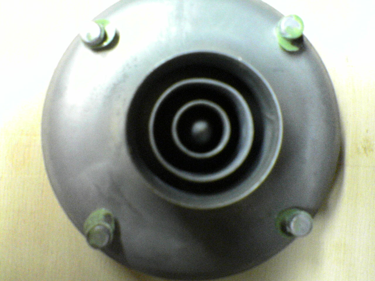

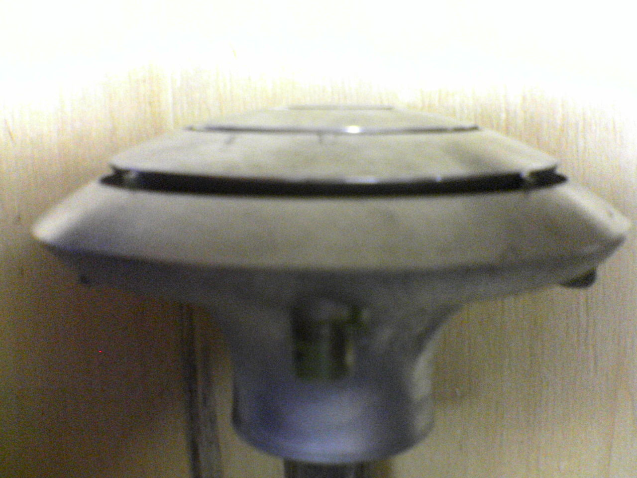

    По умолчанию Re: Среднечастотный наборный фронтальный рупор FH2+ (разработчик - Normann)
    Flaesh предруп. камера в драйвере - полмиллиметра, несколько миллилитров, какая частота такого фильтра нч?
    Цитата Сообщение от Normann Посмотреть сообщение
    А каналы? Их объём тоже нужно приплюсовать. В итоге получается обычно для 4" драйвера частота среза в районе 7-10кгц.
    Совершенно верно, только у меня завал наступал чуть повыше.
    Привожу фото тела Венте (акустический трансформатор), изъятого из драйвера JBL 2446.
    Размеры: 87мм в широкой части; 33мм в узкой; 50мм длина. Содержит три канала, шириной от стенки до стенки 5мм. Длина прохода в среднем где-то 11см. Материал - похоже на дюраль, но раза в полтора тяжелее.
    Игорь
    к акустическому трансформатору тело венте отношение неимеет - у него гругая роль - уменьшить "сжимаемость" воздуха в горле...
    убрав тело венте вы получим сильный завал по вч...
