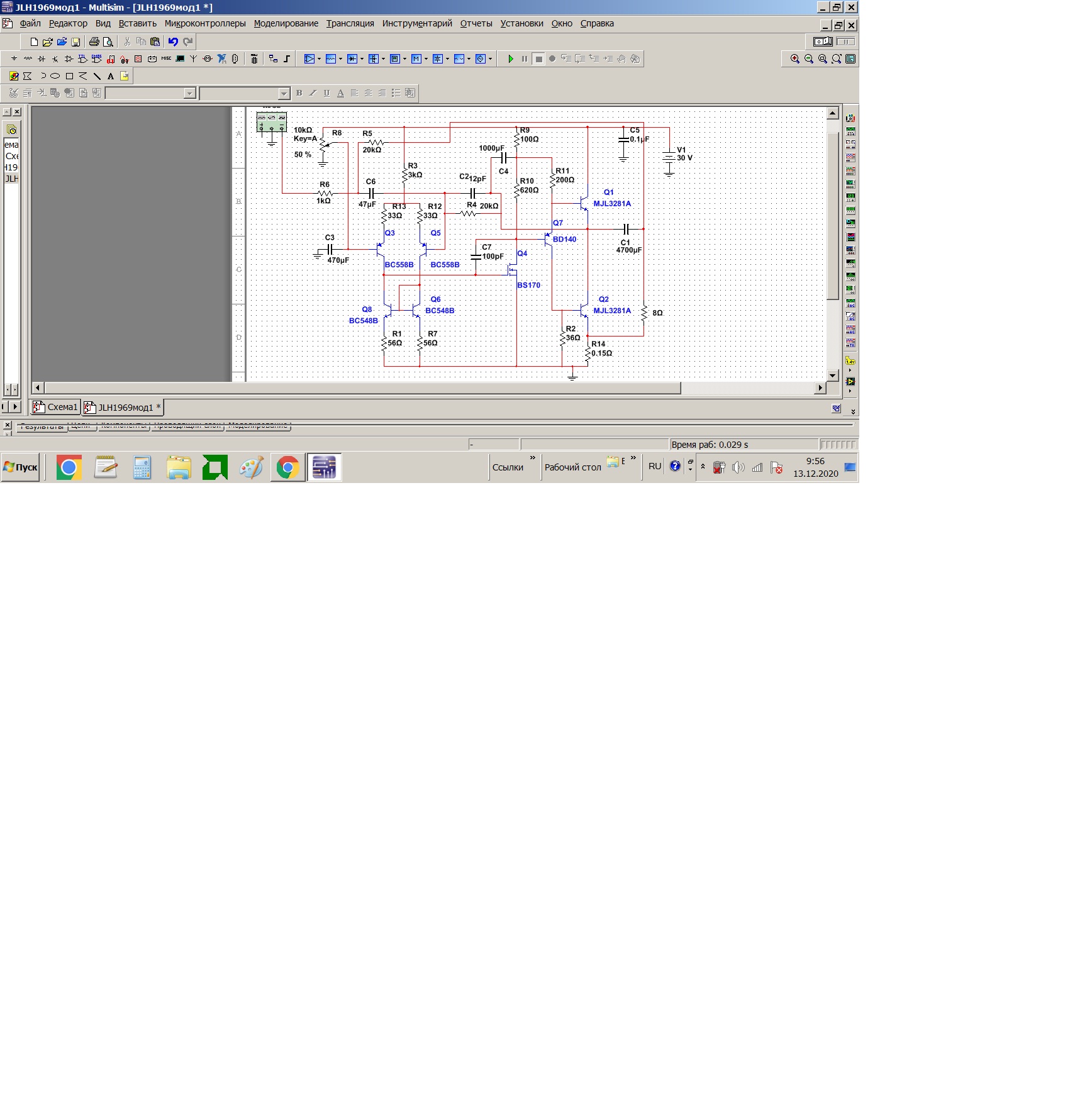

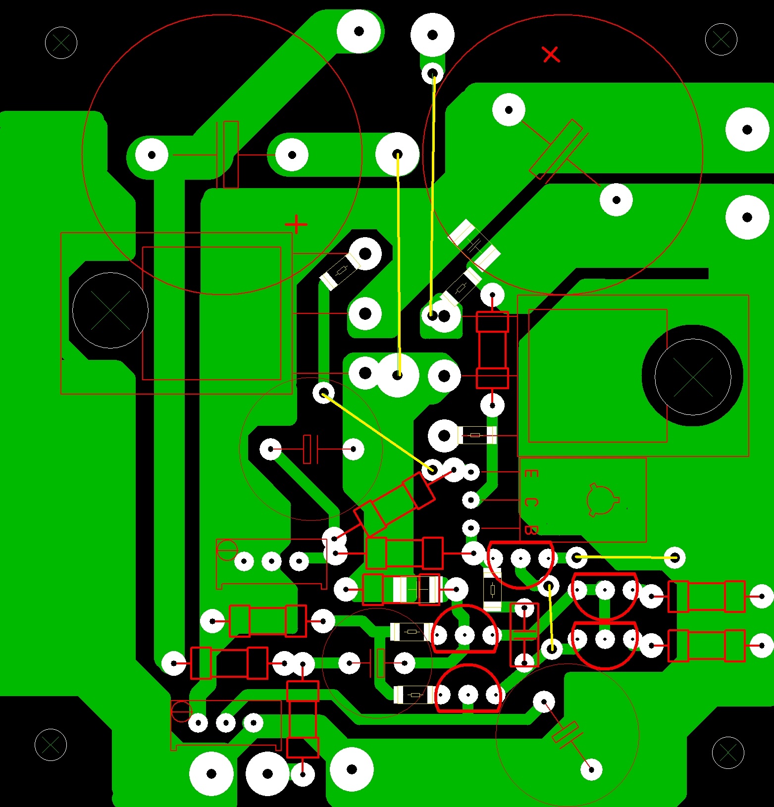

    по просьбам трудящихся выкладываю печатку доработанного худа с диффкаскадом с токовым зеркалом и мосфетом(можно и биполяр)...
    Полагаю bs170 не выживет, даже с дарлингтонами он будет работать на пределе (АлСил-5 всем в помощь). И потом... всё усиление убьёт миллеровская однополюсная коррекция, плюс невозможность использовать РГ (регулятор громкости).

    IDDQD, все прекрасно выживает -проверено в железе,правда приклеена медная пластинка
    а чего ему будет? даже при обычных выходниках с бэттой 140 при токе покоя 1.5а его ток 15ма а значит мощность 225мвт при питании 30в,обычно ток ставят вообще 1а тогда всего 160мвт
    в даташите заявлено БЕЗ радиатора 830мвт ,кто очень переживает клеим пластину,еще лучше сточить 0.5мм чтобы до кристалла было меньше расстояние,тогда он 2вт выдержит

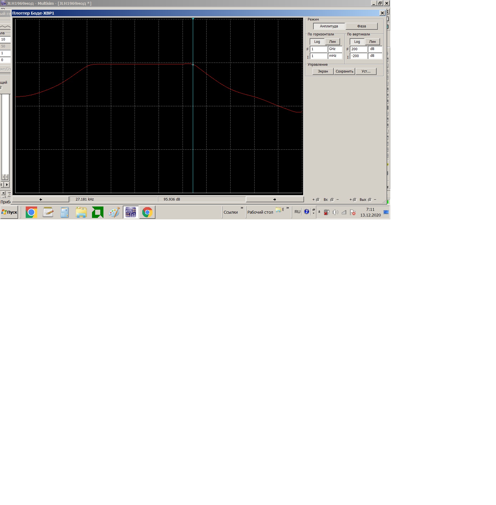

    даже с однополюсной коррекцией на 20кгц усиление без оос больше(76дб) чем с биполяром(у оригинала 66дб) и спектр лучше,а до 2кгц вообще 96дб,искажения намного меньше
    если сделать двухполюсную то первый полюс можно сдвинуть на 30кгц ,но будет более сложная настройка,а нужен повторяемый усилитель поэтому сделана однополюсная,искажения и так меньше на порядок
    регулятор громкости не всем нужен а инверт звучит лучше это проверено
    более того в схеме все кондеры охвачены оос и их на один меньше тк входной о же и оос
    если нужен РГ ставим обычный повторитель буфер он при 30в питании и сигнале 1в практически не искажает
    вот ачх без оос при двухполюсной коррекции -на 27кгц усиление 96дб

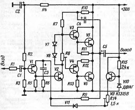

    Ограничение щелчков (сам не пробовал) Радио 1981 №9, с.45, Ослабление щелчков в громкоговорителях

  19. #4218
    22.03.2005
    1,336
    Можно коротить динамик с помощью реле на время запуска (1-2 сек. должно быть достаточно). Реле любое мощное - от его качества звук в данном случае никак не зависит.
    Усилитель должен уметь ограничивать ток у себя на выходе (Худ умеет), либо необходимо подавать сигнал на вход строго после размыкания реле

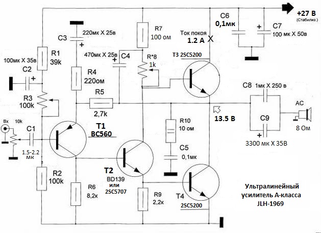

    Добрый день! Подскажите пожалуйста в однополярной схеме можно будет использовать выходные транзисторы MJL21194? или нужны корректировки по номиналам элементов?

  21. #4220
    Завсегдатай Аватар для Дед Пентод
    12.01.2017
    2,939
    OlegTour, она в любом случае нужна,R8и R9сделать по 100ом,R7 переменный680ом,снизить номиналы всех остальных резисторов в 4раза а кондеров увеличить
    и если у выходников бэтта ниже 100 то лучше эту схему не собирать
    и вообще собирайте эту-лучше на два порядка
