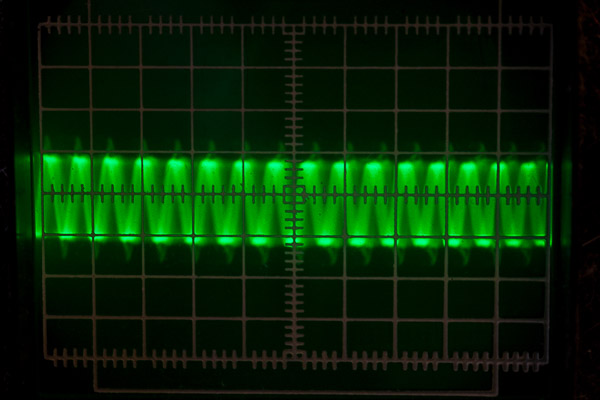

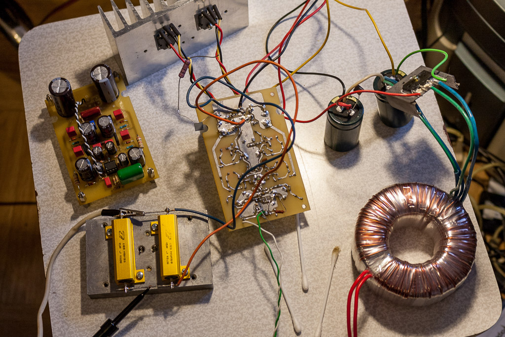

    Доброго дня всем,
    Поможите, люди добрые - свистит без Цобеля, где-то 13Мгц. С Цобелем - все в порядке. Уменьшал R8, игрался с С7,8 , менял опера, средние биполяры - все бестолку. Сейчас стоит LME49710, 2SA1540/2SC3955, 2N3904/3906(их еще не менял). ТП биполяров - 5ма, выходников - 100ма, питание +/- 35В, платы Лепехина (выходники, правда, на коротких проводках на время настройки)...

    51Ом... может больше попробовать? Кондер на 10-20 пик с выхода ОУ на вход тоже не помогает...

    Ну, 50 Ом он и в стоке стоит. До какого предела уменьшали?
    Если с Цобелем все нормально, то что напрягает? Юзайте с этой цепочкой.

    Уменьшал до 22 Ом, на выходе ~ 1В ~ 13МГц, но начинает колбасить по горизонтали, на 50 Ом - почти синус, слегка подрагивает, тоже ~ 1В... Попробовал увеличить до 100 Ом - амплитуда резко уменьшается, но возбуд все равно остается - частота та же...

    Счас не дома, так бы проверил свой на устойчивость, набор актива я так понял одинаковый у нас. А так что можно сказать... Может латералы неправильные, ежли биполяры соответствуют...
    А собрано два канала? Другие ОУ пробовали?

    Цитата Сообщение от sabbath Посмотреть сообщение
    запустил только один
    Надеюсь блокировочные конденсаторы по питанию стоят (пленка)?
    Многовато для этих транзисторов 70-7=63в и мощности 0,3вт, может быть поставить более высоковольтные с такой же цоколевкой?
    Поменял на 2N5401/5551 и... все осталось по-старому 0.5В/дел, 0.1мкс/дел:
