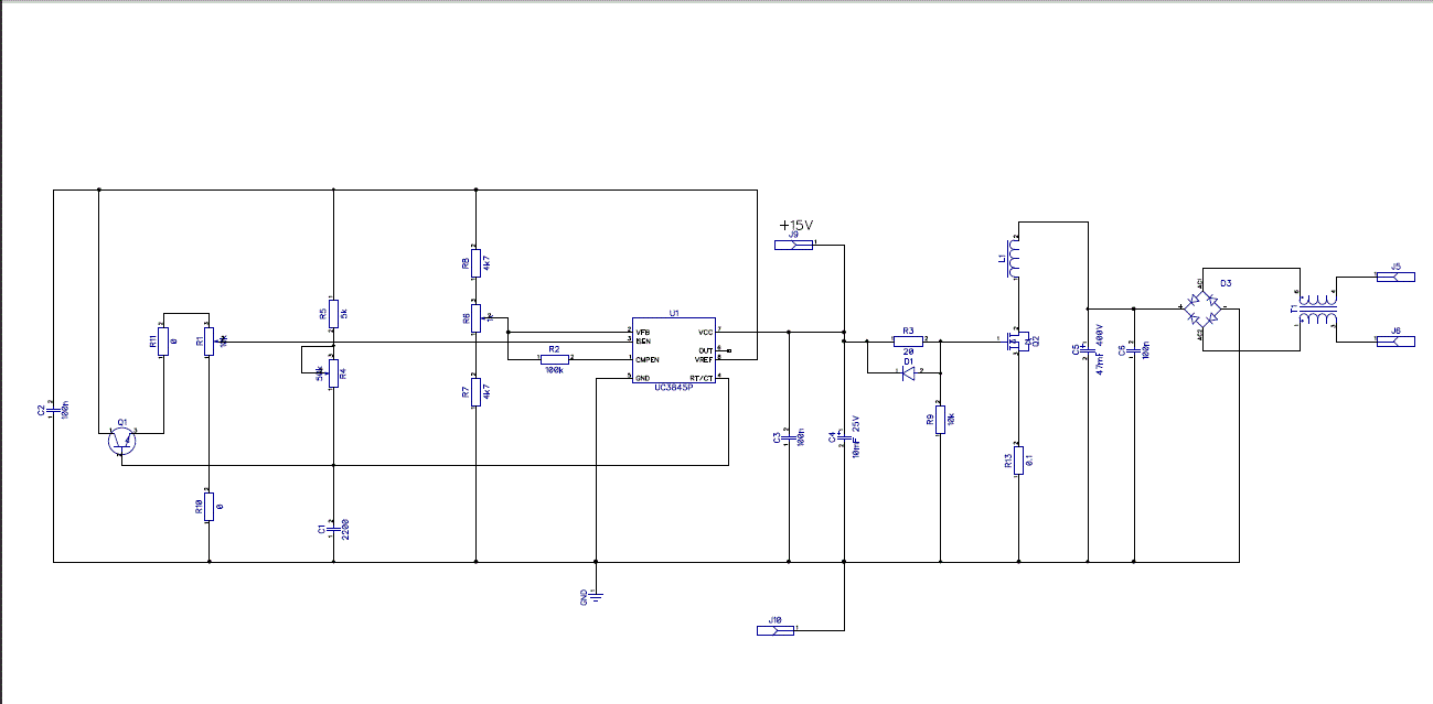

    Здравствуйте, подскажите пожалуйста какая должна быть схема "калькулятора лысого" для однотактного БП, хочу сделать обратноходовый преобразователь
    пробывал по такой схеме, намотал 100 витков на чашке с зазором, при напряжении 12В, на транзисторе после закрытия появляются импульсы под 200В
    вот осциллограмма, синий луч на затворе, желтый на стоке, на желтом луче делитель на 10, частота около 100кГц

    По умолчанию Re: Практика определения числа витков импульсного трансформатора
    Цитата Сообщение от Jo99 Посмотреть сообщение
    ...при напряжении 12В, на транзисторе после закрытия появляются импульсы под 200В
    Дык ть, дружище, а куды ж энергии из дросселя деваться-то? Забыл диод на сток транзистора и рюзюк нагрузки.
