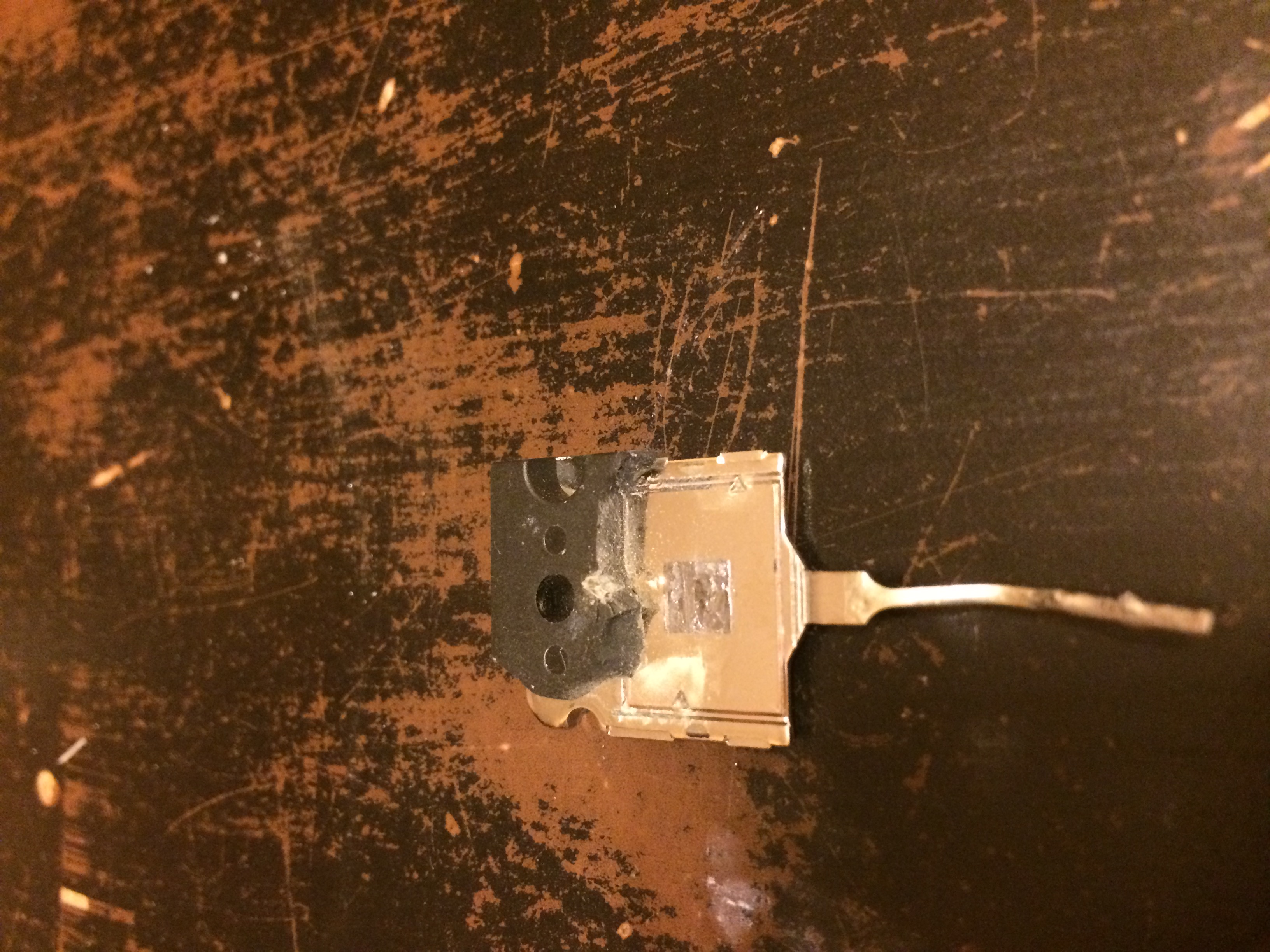

    Взвесил свои - тоже так примерно, 18,45-18,5 гр.
    С уважением, Игорь.
  14. #4113
    10.10.2016
    САМАРА

    так они все китайские ,? просто разного качества?на авито продает один но это мне кажется развод,вот эти https://forum.vegalab.ru/attachment.php?attachmentid=281219*][/url]
  15. #4114
    Завсегдатай был...
    12.10.2006
    Казань
    1,364
    Евгений63регион, Ваши ссылки не работают и не возможно посмотреть фото и вложения. Ищите датащит на них смотрите их вес дальше сами знаете )) 1380.pdf
    Можно еще по емкости К-Б проверить но думаю ради вас продавец не чего делать не будет а поэтому не надо испытывать судьбу . Берите проверенные современные аналоги и радуйтесь.2sa1076.pdf
    Последний раз редактировалось killhumax; 05.12.2016 в 22:48.
  16. #4115

    02.11.2016
    МО, Видное
    Здравствуйте.
    Что скажете про эти ?
    MJL21193
    MJL21194
    Купил на али 5+5
    Оказалось что в одной пятёрке, два транзисторы имеют явно отличающиеся параметры, ёмкость переходов выше в 10 раз, относительно других трёх...
    Ножки блестящие.
    Плохо.
    Но дело даже не в этом, на производстве для подделок можно подобрать кристаллы с похожими емкостями.
    Проверьте область безопасных режимов (SOA) на постоянке, для мощных транзисторов это:
    1. Несложно;
    2. Показательно.

    Те, что слева - это китайский фэйк, новодел. Отличительные признаки - блестящий металл с микротрещинами, (выглядит как "кошачьи" царапины).
    Ещё один признак - широкие "шаровары" ножек по бокам, как у Петьки, Чапаева и Анки-пулемётчицы
    У меня лежат оригинальные, брал 10 лет назад в Стокгольме, у них ножки совсем другие, правда, они, насколько помню, не G.
    Каталог производимых Toshiba силовых транзисторов http://toshiba.semicon-storage.com/i...odName=2SC5200
    Берёте, разбиваете транзистор, если кристалл такой
    - в помойку сразу.
    Если кристалл такой
    можно после тестирования успокоиться и использовать.
    1. Несложно;
    2. Показательно.

    Павел, а как с остальными параметрами, коих куча? Ток коллектора, ток базы, граничная частота, зависимость hfe от тока коллектора Ic и т.д.
    Если только проверять в уже готовом усилителе с помощь осциллографа.
    О, Эдуард, давайте углубимся в сущность этой постоянной проблемы и общими усилиями умудренных апологетов облегчим страдания неокрепших аколитов на этом тернистом пути?
    Для начала предлагаю рассмотреть два основных аспекта:
    1. Экономический;
    2. Технологический.
    По п.1 ситуация приблизительно следующая.
    1.1. Оригинал дорогой, но все его функциональные возможности не востребованы, поэтому появляется предположение 1.2.
    1.2. Существует экономическая возможность производства "левайса", по себестоимости ориентировочно соответствующего 1/3 от оригинала. При последующих продажах этого "левайса" по цене порядка 2/3 от оригинала появляется приличная маржа в 30%.
    1.3. Так как функциональные возможности оригинала в достаточно большом количестве сценариев вероятного использования не востребованы, а сам рынок сбыта насыщен неквалифицированными потребителями, то маржа в 30% - это мечта.
    1.4. Ситуация осложняется доступностью обработанных литографических пластин с практически любыми кристаллами, а также снятием с производства подавляющего большинства "легенд". Таким образом созданы все предпосылки к появлению "левайса".
    1.5. Отсюда проистекает большой процент "левайса" именно по сравнительно дорогим и известным/востребованным моделям (и их комплементарным парам):

    1.6. С учетом изложенного совершенно не удивительно сначала возникновение, а потом и бурное развитие технологических возможностей этих фальшивомонетчкиков XXI века.
    2. Ситуация усугубляется именно технологическими возможностями - производственные линии списываются и очень хорошо, если оседают в Rochester. А то ведь по-дешевке скупаются подвальными китайскими лабораториями.
    2.1. Ну право слово, что мешает купить нарезанные кристаллы MJE15032 и упаковать в TO-264 с маркировкой MJL3281? Вот этим-то и занимаются усердные товарищи из Поднебесной. Тут соблюдены условия п.1.2., а пара главных функциональных возможностей, которыми являются предельно допустимое напряжение коллектор-эмиттер и граничная частота - соблюдены. Нарушена только функциональная возможность теплорассеяния, но проявится она не сразу.
    2.2. Большому кораблю - большое плавание. Никто не будет упаковывать кристалл MLJ21194 в корпус с маркировкой MJL3281. Нарушено условие пункта 1.2.
    Маржа не та...
    2.3. Пользуясь накопленным опытом считаю целесообразным для "больших" транзисторов проверять именно ОБР/SOA. Если есть возможность - то собрать эмиттерный/истоковый повторитель с источником тока в нагрузке и посмотреть fT на паре ампер.
    2.4. Замер паразитной емкости коллекторного перехода, в принципе, позволяет косвенно оценить fT и в сочетании с достаточно легко проверяемой ОБР позволяет уверенно выявлять контрафакт. Тут только надо учитывать, что в даташитах не всегда приводится график зависимости емкости от напряжения и емкость, измеренная при 0 Вольт, может сильно отличаться (вплоть до порядков) от фактической величины в схеме с приложенными 50-80 Вольтами.
    Измерители емкости с пикофарадными пределами, позволяющие достоверно измерять десятки-сотни пикоФарад при напряжении в десятки Вольт, так сказать, недешевы.
    Представленные соображения позволяют предложить достаточно простую и легко повторяемую методику проверки мощных транзисторов:
    https://forum.vegalab.ru/showthread....F2#post2269321
    И вместо очередных поисков ответа на вопрос "быть или не быть" по фотографиям транзисторов форумчан - сразу переходить к лабораторной работе.
    Оно и достовернее будет, да и для понимания весьма полезно.
