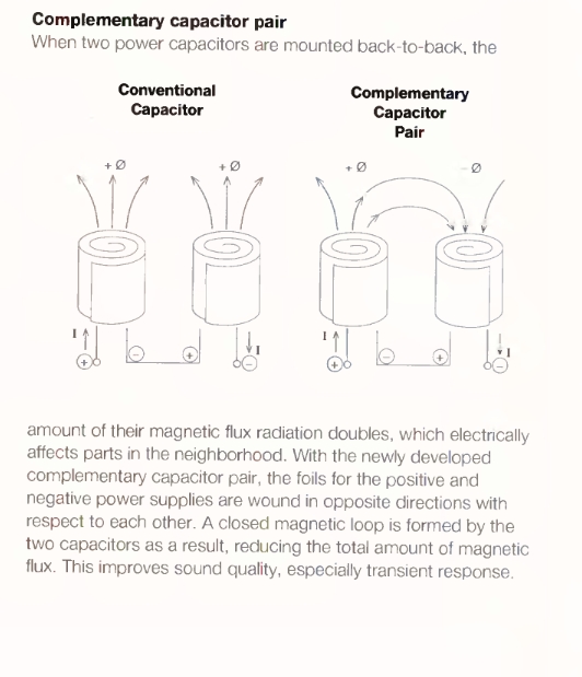

    Я предпологаю, что конденсаторы - ничем не хуже трансформаторов в плане приема и передачи помех, только не электромагнитных - а электростатических.
    Конструкция кондеров, в отличии от трансиков, более закрыта и сбаллансирована - на порядок меньше зазоров. А значит и приема/передачи волн.
    Но... Все-же оно должно быть...
    Вывод (?) - техники размещения кондеров по плате можно заимствовать от трансиков - перпендикулярно (в другой плоскости) от соседнего, и соблюдать дистанцию.
    Так, или меня замучала паранойа?
    электролиты (относительно больших размеров от 100мкФх50В и больше)в УВ магнитофонов уверенно наматывают на себя фон 50 и 100Гц от трансов и сетевой проводки..

    Как бы вот так Японцы еще в 80 х годах себе представляли .

    ИМХО магнитное поле пропорционально индуктивности, а у электролитов она компенсируется конструкцией - т.е. проблема несколько надумана

    ...а, то есть вы сказать хотите что алюминиевый корпус как короткозамкнутый виток не работает? А как экран? Может, его землить?

    Elms,Подумай вот над чем. Почему Японцы ,а они не придурки конченые в некоторых девайсах оборачивали и так отличные электролиты еще и стаканчиками из меди.

    А чего бы не делать сразу медные корпуса? Цена? А то ноги золотые силмикам делают, а на медь не раскошеливаются... Медная трубка подходящего диаметра спасёт отца русской демократии? Или обязательно нужен стакан?
