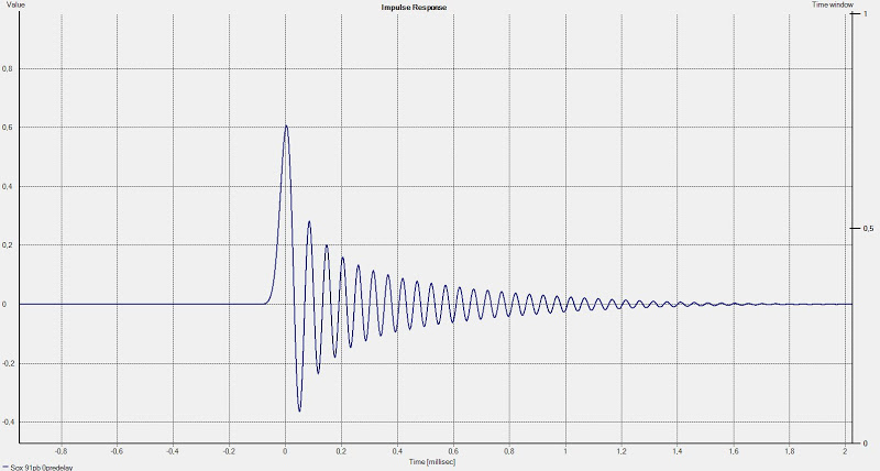

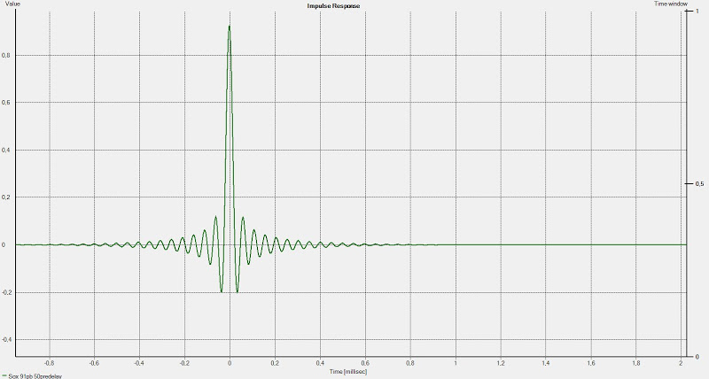

    Сорри за офтоп, немного информации по ресемплеру SoX с тремя опциями выбора фазовой характеристики фильтра :
    линеиныи
Название:	SoX - 50 preringing.jpg
    минимальныи
Название:	SoX - 0 preringing.jpg

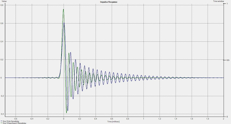

    и среднии, в котором улучшена отдача импульса, по отношению к фильтру по миним.фазе, при уменьшении послезвучии вдвое. Опция может быть оптимальным вариантом в большинстве случаев.
Название:	SoX - 0 preringing vs 30 preringing.jpg
    Синяя линия - по миним.фазе
    Зеленая линия - по усредн.фазе
