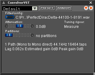

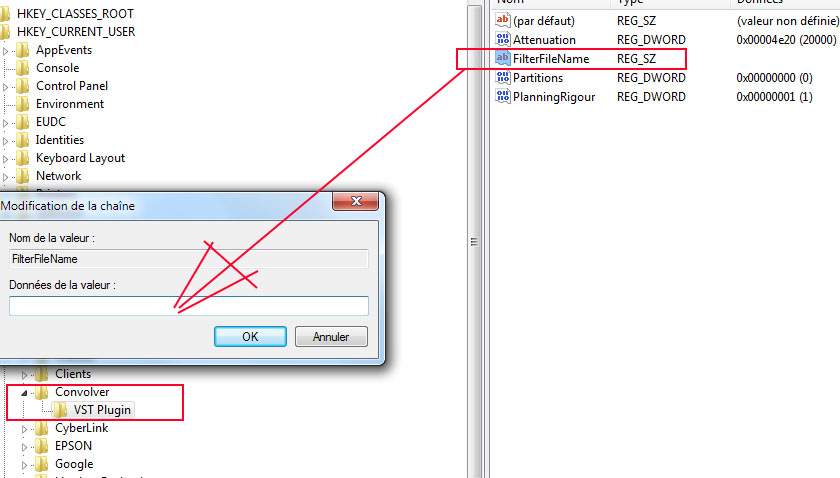

    По умолчанию Re: Album Player (APlayer)
    Спасибо Игорь. Как я понимаю, его сначала необходимо установить ...через .ехе В самом плугине, дать ему фаил .wav , а затем уже прописывать путь?
    Затем, (В реестр по пути ... прописать в строковый параметр) ... как это сделать, на каком уровне ? Вот тут я не очень..
    ps Мы говорим об этом ? Нажмите на изображение для увеличения.

  6. #4045
    Завсегдатай Аватар для Igor_A
    21.05.2010
    2,410
    sirap, да, сначала надо установить плагин через exe инсталлятор.
    PATH в переменных окружения можно не менять, если скопировать все три файла, которые я указал.
    В реестр попадают через программу regedit.exe
    Ee можно запустить через "Пуск".
    Там дерево, вроде файловой системы, надо найти путь, который я указал, двойным кликом по имени параметра открыть его для редактирования и скопировать туда путь к файлу импульса.
  7. #4046
    13,646
    можно проще
    Вложение 305203
    Только вместо 7,1 сурраунда у меня поканалка

  16. #4055
    21.05.2010
    2,410
    Он оба варианта поддерживает, второй через файл config.txt.
  17. #4056
    15.11.2017
    Появился. Как я понимаю: это в эту строку прописываеться путь ?Нажмите на изображение для увеличения.
    Сначала кидаю сюда мои .wav stereo , а затем прописываю путь ?Нажмите на изображение для увеличения.
  18. #4057
    21.05.2010
    2,410
    Да, в эту строку.
    В настройках плагина тоже можно выбрать файл и сохранить как default пресет.
    Но такое ощущение, что данные из файла пресета о файле импульса он игнорирует, а берет при запуске файл из реестра, а потом можно через панель его менять.

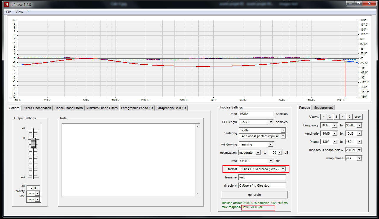

  19. #4058
    15.11.2017
    Спасиб, буду вечером пробовать на моем . Было б очень здорово если заработал. Многих бы это заинтересовало.
    ---------- Сообщение добавлено 19:16 ---------- Предыдущее сообщение было 17:30 ----------
    Игорь, если хотите попробовать-потестировать, я вывел корректировочныи .wav в формате стерео. Чють поднял верха и низа ( тип loudness )... уровень на 0дб. Коррекция одинаковая на оба канала. Нажмите на изображение для увеличения.
    скинул ссылку на сам .wav , надеюсь работает.

  21. #4060
    15.11.2017
    Замечательно. Так он выглядит в audacity. Буду пробовать запустить vst convolver у меня.
