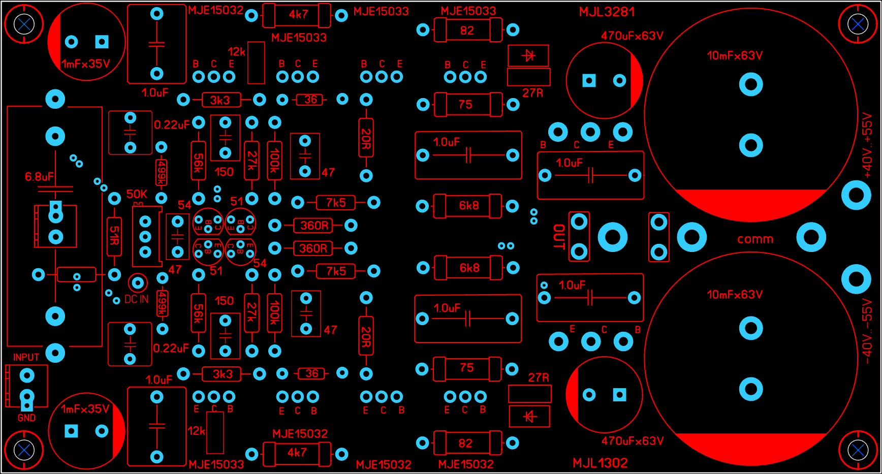

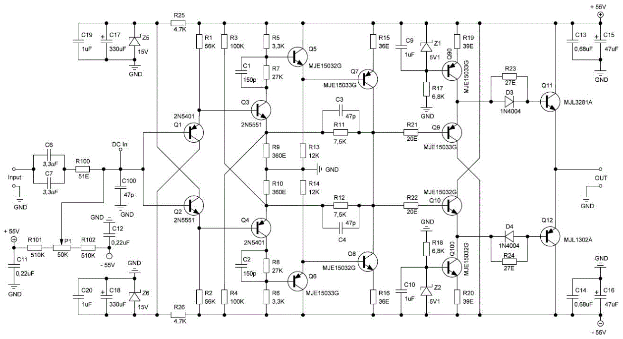

    Нахожусь в ожидании плат. После удачной сборки и прослушки выложу информацию здесь
    Добавил BoMBOM_edited_pub.xlsxс ценами для ориентировки
    и картинку печатки
    Кратко по плате:
    Pезисторы: 0.25W, 0.5W Dale CMF, 2W Dale CCF.
    Kонденсаторы: Плёнка - Panasonic ECW, Wima MKP2,FKP2. Bходной - любой с питчем 30 или 42.5мм (опционально) Illinois Capacitors (IC). Электролиты - Nichicon KW (макс диаметр 13мм) , Epcos(TDK) B41231 или Nichicon KG (или любые другие pitch=10мм и диаметром не более 35мм)
    Tранзисторы: онсеми
    Наконец китайцы выслали платы (умудрившись напортачить и отослав UPS вместо DHL как было заказано) т.е. если не произойдёт чуда будет ещё + ~$40 :[
    Последний раз редактировалось funny the rat; 28.02.2019 в 05:12. Причина: addition

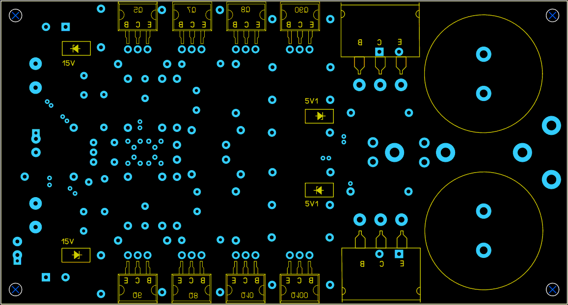

    Платы пришли красный и у pcbwin оказался весьма бледным
    выглядят достойно

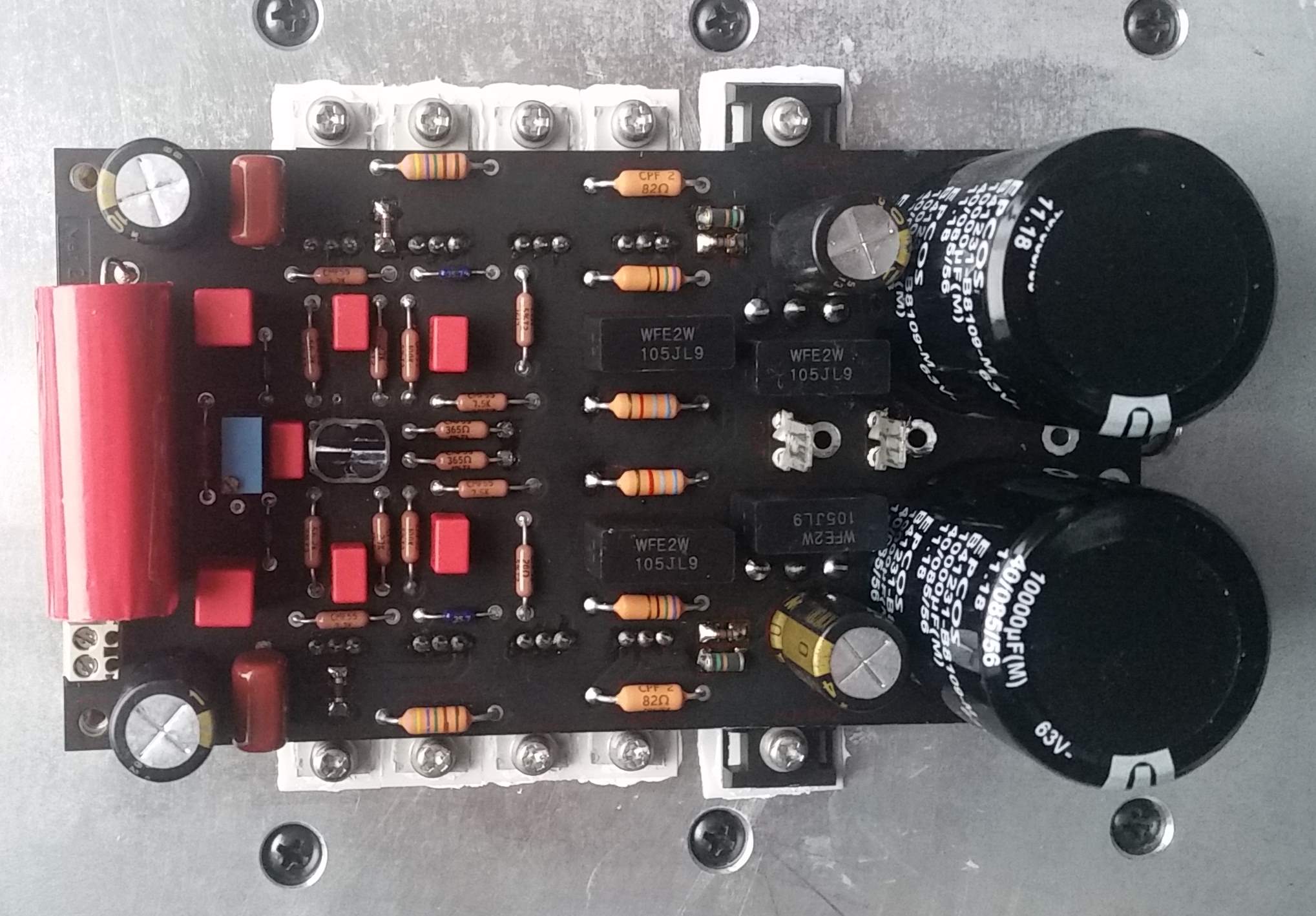

    OK наконец дошли руки, плата запущена и работоспособность подтверждена. Как говорится good to go. Складывать буду всё в это сообщение.
    Скрытый текст
    Kогда редактирование закончится (если будет необходимость и техническая возможность попрошу Конкере перенести всё в первое сообщение темы. Оно недоступно для редактирования из-за возтраста
    Новичкам: сначала прочитайте всё до конца.
    Порядок сборки: Паяем все компоненты в очередности их высоты над платой;
    --> все 0.25W (0.5)
    --> мелфы со стороны деталей (27Ом, 12к и диод)
    --> 2-ух ваттные
    --> мелкую пленку (47 и 150pF)
    -->5551/5401
    --> оставшуюся плёнку (0.22 1.0) кроме C13/14
    --> мелкие электорлиты (1000x35 и 470x63) они у меня выбраны одинаковой высоты для удобства пайки
    --> стабилитроны 15V и 5.1V со стороны печати (здесь косяк, обозначение на шелке стабилитронов 15V и 5.1V перепутаны местами). Поэтому, если будете собирать на этих платах обратите внимание.
    --> Если будете ставить лопатки для подключения нагрузки, то сейчас будет самое время их запаять.
    --> Большие банки, входной конденсатор и C13/14 паяются в самом конце, можно паять и сразу, но просто будет не очень неудобно потом запаивать выходники.
    Маленкая тонкость, входной конденсатор достаточно велик и может ловить наводки, при необходомости можно завернуть в медную фольгу и подпаяться к пятачку земли под конденсатором (альтернативный разъём входа)
    Далее распечатываем рисунок платы на бумаге, раскладываем на ней все транзисторы и загибаем им ноги чтобы предположительно попасть в отверстия платы. Обратите внимание при распечатке файла сверловки, особенно на лазернике, чтобы размеры отпечатанные на бумаге соотвествовали реальному расстоянию. Я совершенно забыл что новый лазерник печатает несколько сжато по вертикали и центры под крепления платы уехали на 1.5мм на распечатке
    Раскладываем транзисторы и прихватываем их винтами сразу на прокладки на которых они будут стоять. Eсли ноги согуты очень аккуратно, то..... я без особых проблем надел плату сразу на все 30 торчащих ног. Eсли прокладки - керамика, то будьте внимательны, у меня к примеру аж 3 типоразмера керамики 0.6мм 1.0мм и 1.6мм перепутать будет неприятно
    Более простой вариант: до установки на радиатор напихать транзисторы в плату и зафиксировать их там наткнув на ноги по кусочку обычного вспененного упаковочного полиэтилена или любым другим удобным способом.
    Устанавливаем плату на рассверленный радиатор (файл сверловки в архиве) прикручиваем плату и транзисторы по месту и только тогда запаиваем, стойки под плату 8-10мм,
    Снимаем плату (да, болтов много, но кому сегодня легко). Запаиваем 1мкФ плёнку и большие банки 10mFx63V. Провода питания аккуратно свить, провода на выход аналогично, запаивать их лучше на снятой плате прикинув достаточную длинну для удобного монтажа.
    Учтите плата с толстой медью (105мкм) и боьшими полигонами, поэтому не смотря на термобарьеры подпаиваться к полигону общего провода мелким паяльником может быть... интерeсно. Я паяю свинцовой эвтектикой (183C) Паяло Т12 60W, но подпаивать лопатки выхода, питание и большие банки к общему проводу ставил 5мм жало и перегрев на 350. Это нормальная ожидаемая ситуация
ID:	342039 Нажмите на изображение для увеличения.
    Добавил BoM с ценами для ориентировки в архиве. Ну и заодно схему чтобы два раза не вставать

  20. #399
    18.06.2012
    г. Обнинск
    2,016
    По умолчанию Re: Усилитель Dartzeel и подбор компонентов для начинающих
    Десятитысячники весящие на выводах не напрягают? Всё-таки довольно массивные детали.
    С уважением, Андрей.
  21. #400
    Аватар для funny the rat
    06.01.2005
    Toronto
    6,171
    Во первых снап-ин, во вторых высота всего 40мм. Поэтому никак не напрягают. В Милле на плате запаяны снап-ин 22мФ банки и тоже как то всё в порядке
