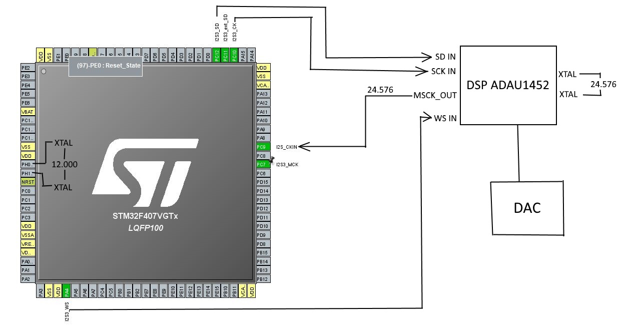

    Всем привет!
    Тоже озадачился реализоватьUSB -> I2S транспорт на STM32, делать на 100 ногом stm32F407 думаю излишне, решил использовать более мелкую микросхему в QFN48 STM32F411CEU (конфигурацией клока с 407 практический нет). В детали программирования ещё глубоко не вдавался (нет железки), развожу печатную плату. На сколько понял, нам нужен основной клок HSE (допустим на 8мГц) дополнительный 12288 для I2S и этот - же клок I2S заводим на таймер 2 (ETR1)?

    на STM32F407:
    Пин PA4 - > I2S_WS
    Пин PC10 - > I2S_SCK
    Пин PC12 - > I2S_DATA
    Пин PC9 <- I2S2_CKIN (выход клока с DSP)
    Пин PC7 - > мне не нужен?
    Быстренько накидал схему.
    Вложение 339793

  18. #397
    36,523
    По умолчанию Re: Дешевый USB transport (для саморазвития)?
    Да, но не в смысле "ничего не подключать к нему" а в смыле - убрать вообще из всех настроек.
    Аналогично и РС11 убрать.
    Ну еще вордклок конечно перенести с РА4 на РА15, добавить в RCC HSE=Crystal/Ceramic Resonator с включенным Audio clock Input, в SYS - Serial Wire, ну и в USB чего-нибудь, и собствено, почти все готово.
    Тодлко почему там 4-7-й если решено делать на 411м?

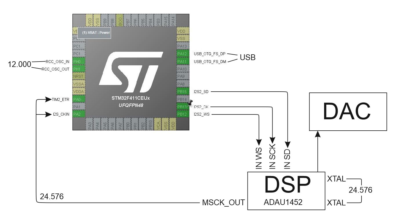

  19. #398
    20.11.2017
    18
    Просто разбирался с 407 так как прошивки написаны под него.
    Вот перевёл под 411, в статье "Асинхронное USB аудио на STM32" ещё таймер 2 настраивают с внешним тактированием от сигнала ETR. Вот думаю нужно это или нет, в принципе кушать не просит, поэтому завел туда тоже клок.
  20. #399
    Аватар для antonluba
    12.12.2014
    Сочи, Коломна
    832
    А вот этого, как раз и не надо.
    Если используется цап с входом MCLK, которому надо 128xFs, а у меня клок 1024хFs, все равно делить придется. Как?
    ---------- Сообщение добавлено 16:41 ---------- Предыдущее сообщение было 16:27 ----------
    Либо подключать только цапы без передискретизации?
  21. #400
    36,523
    Ну и берешь том MCLK, что на I2S2_CKIN подаешь. В 99% случаев частота та-же, максимум - поделить ее SN74LVC1G80 на 2, если надо.
    Джиттер будет существенно меньше чем с mclk выхода STM, и диапазон рабочих семплрейтов I2S у STM будет существенно шире.
    С ADAU кончно и то и другое пофиг, да и пока оно в фулспиде/uac1 тоже, но может пригодится на будущее. Тем более, что оно ничего не стоит.
