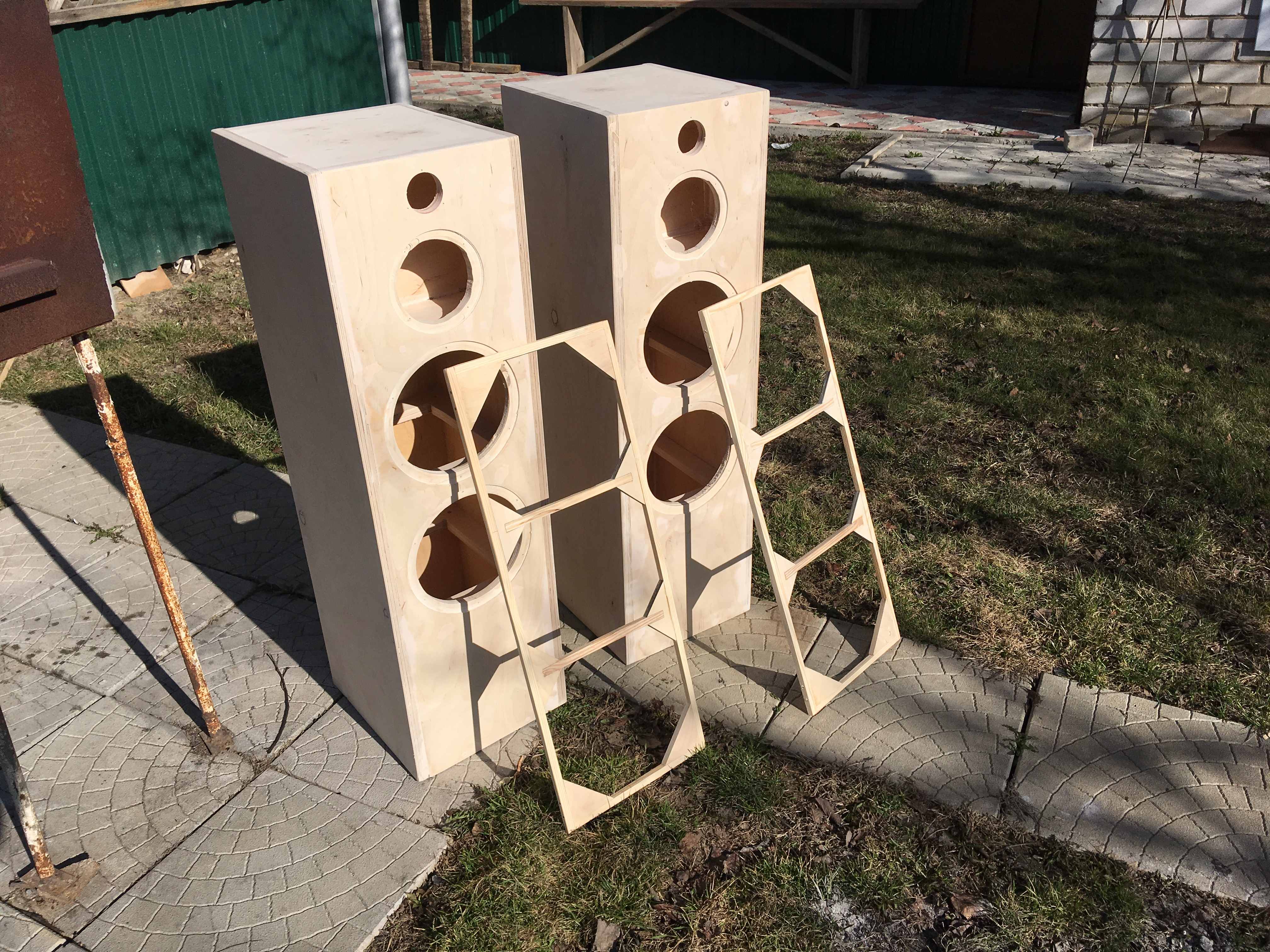

ID:	217781После того как корпус собран, фрезеруем углубления под флянцы динамиков и вырезаем посадочные отверстия под них.
    Для фрезеровки углубления под флянцы динамиков вам придется изготовить лекало для фрезы! При изготавлении лекала учитывайте диаметр и радиус фрезы которой будете прохадить углубления - у меня была 15-ая фреза радиус ее 7.5мм. И перед фрезеровкой тренеруйтесь на ненужных обрезках. Крепится оно под подошву ручного фреза! Пользоватся им элементарно. В центр размеченного круга ставится ликало с фрезой и прикручивается саморезом но не сильно что бы фреза крутилась без проблем.
    Углубление делать на 5мм (тоже за ранее выстовляем на ручном фрезере и пробуем на ненужном обрезке)
    Главное не начинайте эту работу пока не придут динамики - так как флянцы меняются от комплекта к комплекту, и их посадочные места тоже! У меня ка раз не совпали посадочные места и флянцы с чертежом Алексея! (Благо я догадался подождать динамики сработало 6-е чувство
ID:	217782У меня попались басавики со скошенными флянцами на краях, по этому я их не делал за подлицо с остальными динамиками.
    вот по этому и не делайте на фасаде отверстий и углублений пока не дождетесь динамиков!

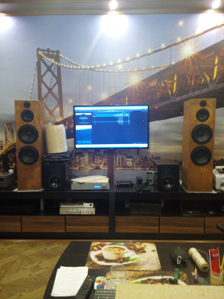

    Фсем привет!
Название:	IMG_20170727_221725 — копия.jpg
    С уважением, Олег.

    По умолчанию Re: Акустика на динамиках АСА лаб! Повторение проекта Алексея Александрова!
    Вчера весь вечер выслушивал акустику. Корпуса без наполнения пока, может это и слышно.
    Низ очень даже вкусный, рояль как будто-бы в комнату занесли, Кейт Джарет вполне показал это.
    Сшивка середины с низом замечательная, по корпусу не разбегается, слитная .
    Верх осязаем, медные вкусности есть, подача достаточно прозрачна и естественна...
    А вот сшивка середины с верхом - просто беда... Дудки, саксофон вверху, женский вокал - вот прям есть иголка какая-то, примерно на 3000-3500 Гц, порой даже похоже на визг (Evanescence My Immortal)Тут писали ранее что переполюсовка может быть на твитере, сегодня попробую перепаять.
    Ну и мало кто обратил внимание, но человек всех предупредил СЧ дин имеет диаметр 136 мм, в отличии от 147 на чертеже. Мне пришлось делать колечки вставки, так как прое...л этот момент.
    Лёше Александрову респект и уважуха!!! Вот так!
    АСА ЛАБОВЦАМ - ребята! У вас получается делать динамики! Молодцы! И за отзывчивость вашу огромный вам плюсище!
    махнул твитеры - безрезультатно... надо мерить...
    Последний раз редактировалось medved323; 29.07.2017 в 11:38.
    С уважением, Олег.
    http://www.forumhouse.ru/threads/81047/

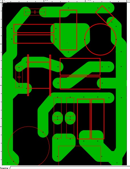

    Добрый вечер. Собрал корпуса колонок. Занялся кроссовером. Есть у кого нибудь фото компоновки из КИТа от Автора проекта, выложите плз.
    Заранее благодарен.
    У меня как-то так.
  19. #398
    Спасибо. А с обратной стороны можно?
    Размер текстолита?
  20. #399
    11.02.2017
    13
    Размер 150х200мм. Вечером буду дома, постараюсь скинуть обратную сторону

    Вот такой у меня фильтр
    Спасибо. Текстолит фольгированный? Чем дорожки делали?
