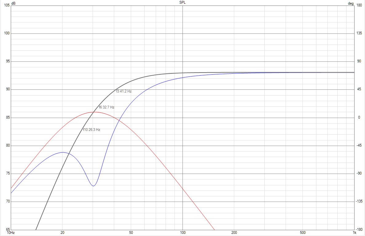

    Merstan,
    Вы читаете мои мысли. Я как раз его смотрю сейчас
    Без учета фильтра он хорош.

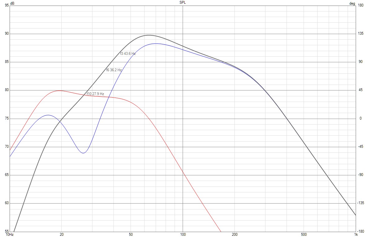

    а с фильтром превращается в саб играющий одну ноту. помоему ему больше на пользу пойдет ЗЯ.

    Цитата Сообщение от gaga Посмотреть сообщение
    а с фильтром
    Нужны подробные замеры всех остальных полос без фильтров, схема фильтров, замеры под углом.
    Тогда только можно определиться с динамиком.
    А уж после предстоит полная переделка фильтров. И хорошо если только двух нижних полос.
    Это от недели за компом с перерывом на сон.
    Потом прослушивание и коррекция.
    Лучше иметь обе колонки на руках.

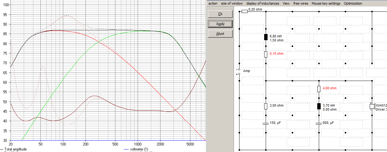

    Наконец-то.
    Может, на пользу больше пойдет ну его на 4 полосы?
    У тебя входная секретная индуктивность настолько конская, что не просто вызывает "накачку", но вообще кладет движок. Кстати, на импеданс погляди, там будет веселуха. И на переходной тоже.
    Вот так вот еще можно скомпенсировать, хотя уже практически за гранью добра и зла. Не надо обращать, что за головы, это пока виртуальщина, и совсем другая история:
Название:	wan124.01 27L36Hz.jpg
    Затраты и ущерб понятны, надеюсь.
    Видишь, где пупырь, который без режектора? А у тебя где? И обрати внимание на то, что осталось от "Верблюда". И прикинь, куда девается то, что срезается. В данном случае полторы сотни ватт.
    А пассивные 4 полосы с дележкой чуть ли не на сотне - такого в природе не бывает. Вернее, было давно, но так и осталось в истории.
