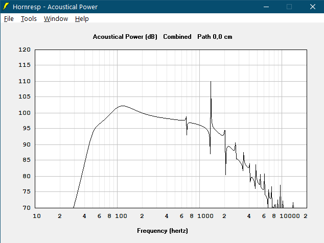

    14.01.2005
    Германия
    1,950
    По умолчанию Re: колонки на коаксиальных автодинамиках
    Вот так в 10 литрах с фазоинвертором под 60Гц и слабым заполнением - вправо/влево ещё хуже.
    можно попытаться на входе типа ФВЧ с перекомпенсацией поправить АЧХ, но ГВЗ подскочит.
    в закрытом ящике - срез 3дБ около 90 Гц - и даже неплохо - 2 бокса по 10л у компа от 90 Гц устраивают?
    ЗЯ 20литров даст 75Гц по -3dB но ход диафрагмы на 1 Ватте на 60Гц уже под 2mm - громкость не ввалишь.

    14.01.2005
    Германия
    1,950
    кстати вопрос знатокам: Есть динамик 13см скажем, а мы его в дырку диаметром 8см засунем - можно ли из этого вытащить басы в мелком объёме? О сопутствующих потерях промолчим...

    14.01.2005
    Германия
    1,950
    Hornresp похоже не помошник для этого случая - через дырочку 1см2 дует только на 3 дБ тише? это для динамика Sd=88см2
