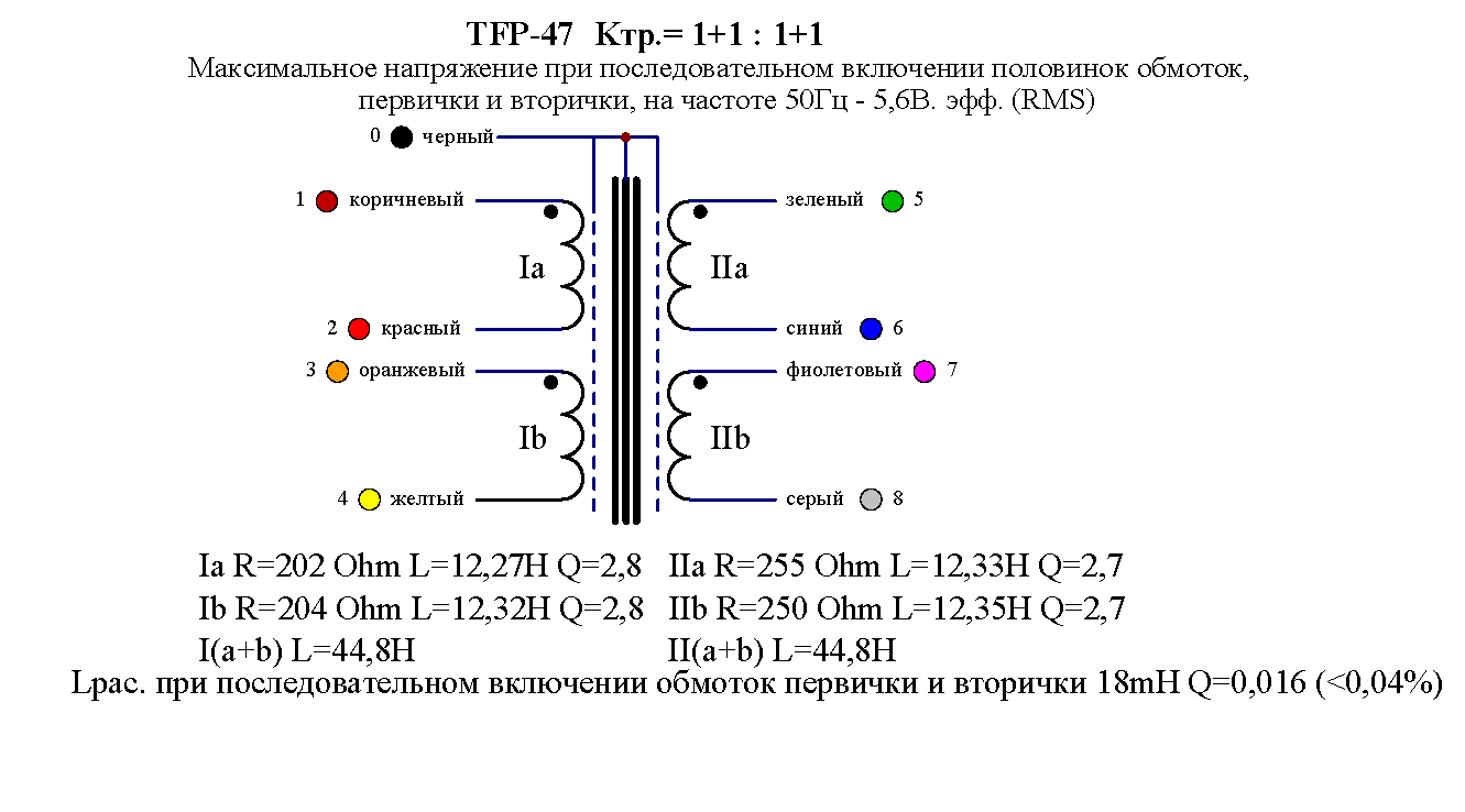

ID:	14634   Нажмите на изображение для увеличения.

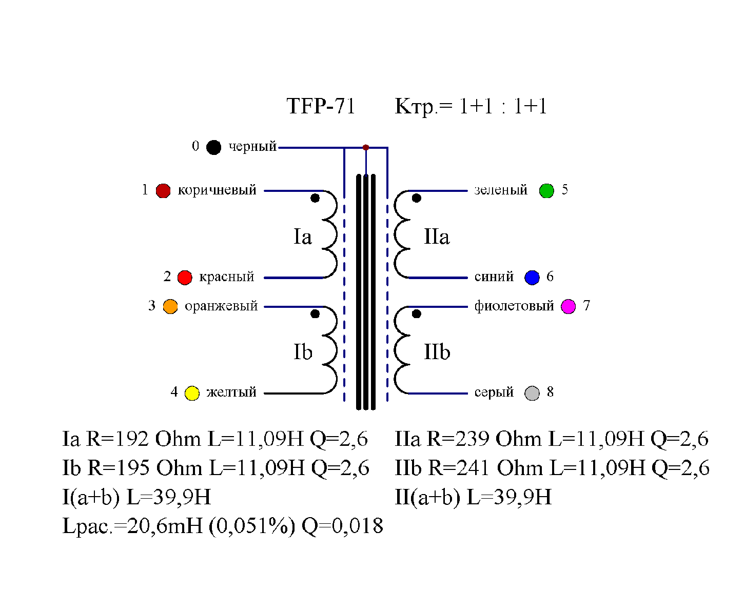

ID:	14635   Нажмите на изображение для увеличения.

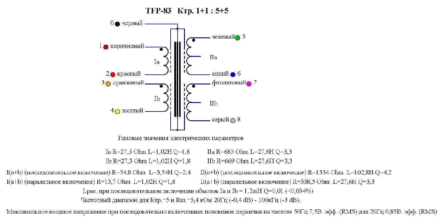

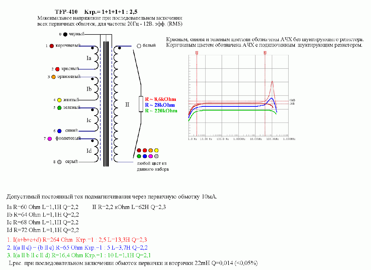

ID:	18050   Нажмите на изображение для увеличения.

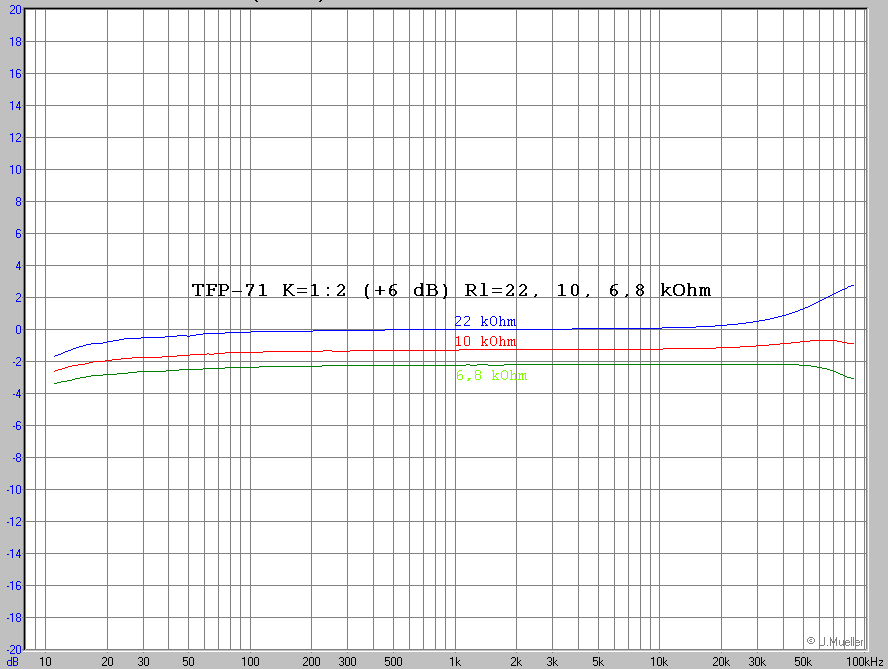

Название:	TFP-71 (+6dB).png

    Здравствуйте Александр. Заинтересовали трансформаторы TCM-215,210 и TFP-83, хотел бы использовать на выход ЦАПа, но довольно сильно ограничен в размерах для использования. К сожалению о размерах транс-ров ничего не нашел. Нельзя ли получить информацию о их (транс-рах) виде, размерах, цене и сроках при заказе.? В цапе использовал РСМ63 с выходом по току +-2мА (на выходах есть смещение в этих пределах, будет подмагничевание). Хотелось бы узнать ваше мнение, какие модели тр-ров могут быть предпочтительнее ?
    Заранее благодарен. Геннадий.

    GeNichFN, задал этот же вопрос Александру.... ТСМ-217 (или ТФП-83, если нравится более "мягкий" звук...) он меня поправит, если что....
