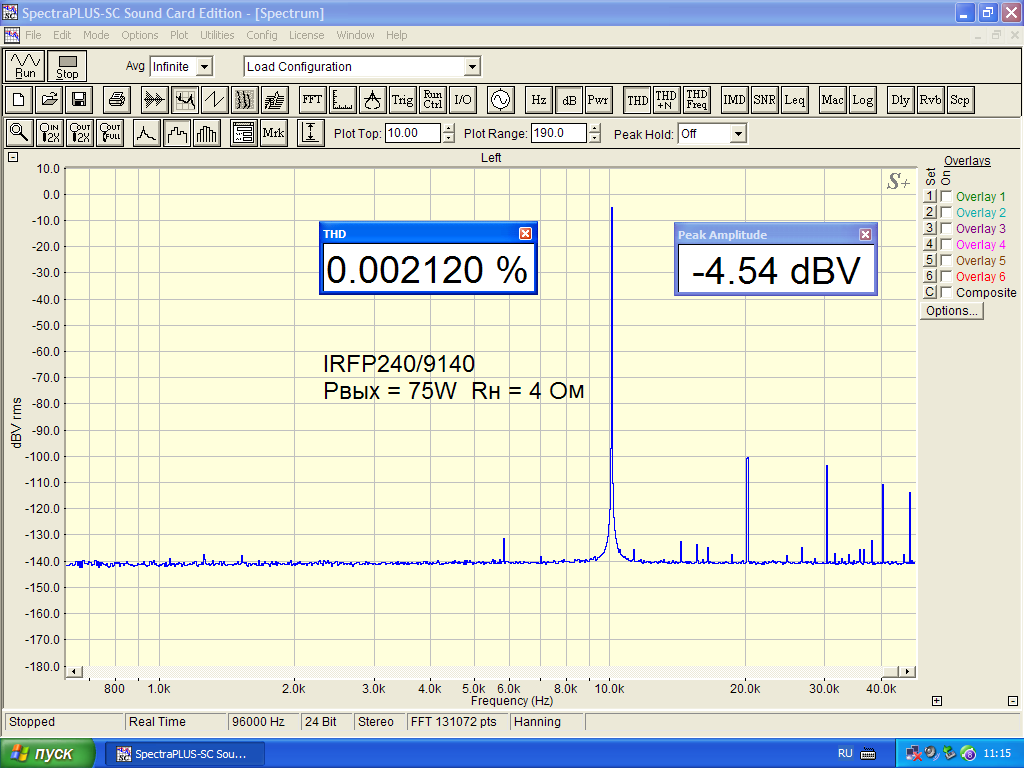

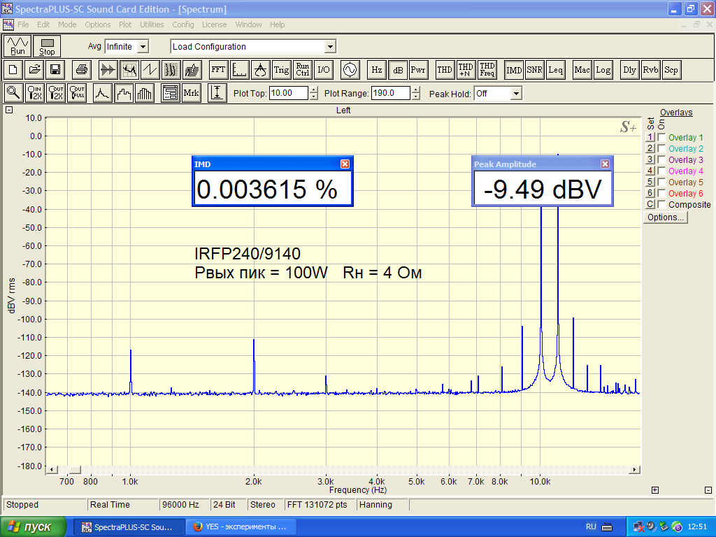

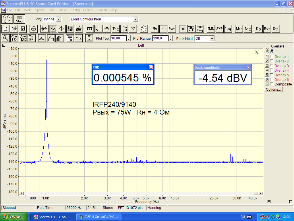

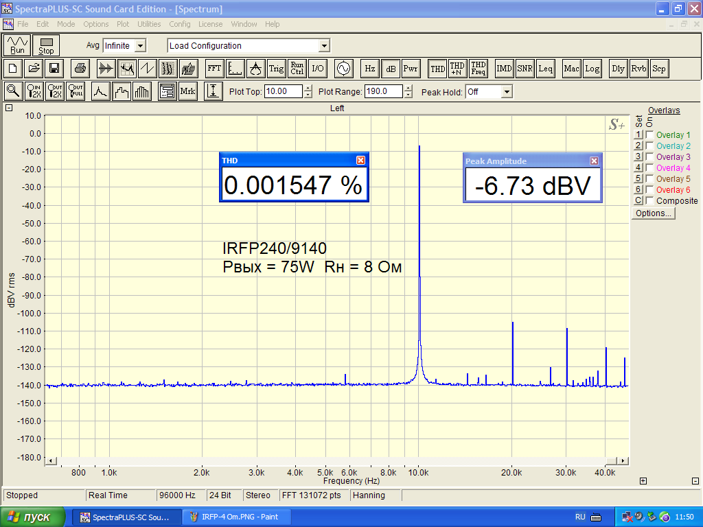

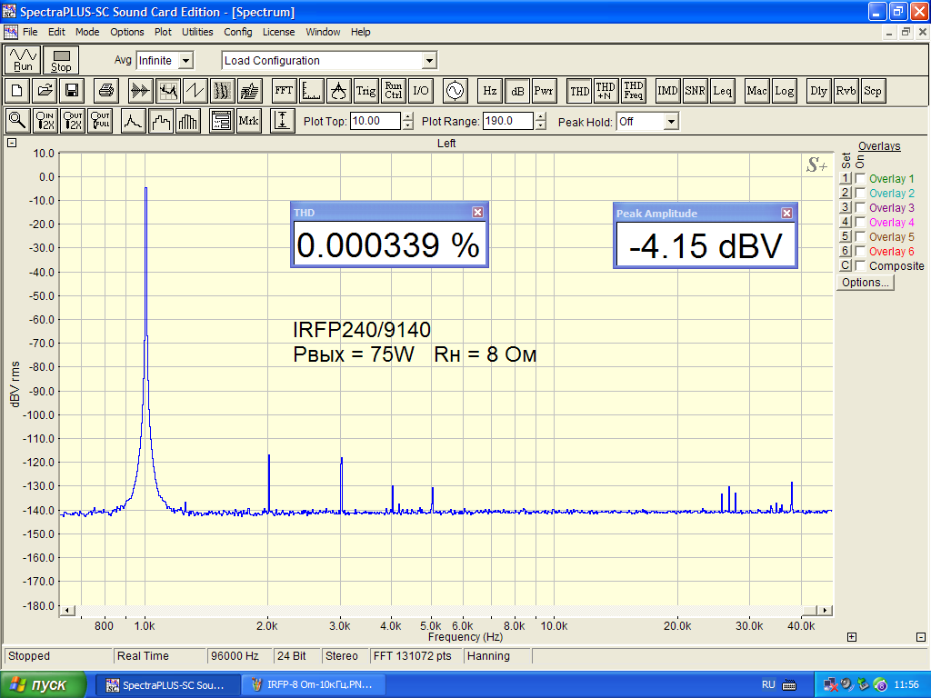

    Проверил на макете включение IRFP240/9140 в схему #11 :
Название:	IRFP-8 Om-1кГц.PNG
Название:	IRFP-4 Om-1кГц.PNG
Название:	IRFP-8 Om-10кГц.PNG
Название:	IRFP-4 Om-10кГц.PNG
    Ставил в эту схему пару FQA28N15/FQA36P15 (других в наличии нет ) . По крутизне они похожи , но вот по Свх Р-канал имеет в два раза большую емкость ( из-за этого страдает устойчивость ). По Кг похожи на IRFP , но уже Рвых около 100W .В смещении уже стоит шунтБ .
    Можно отметить , что в этой схеме " 0 " на выходе держится
    идеально . Термостабильность похуже чем с латералами ( в истоки ставил по 0.22 Ома ) .
    Последний раз редактировалось Геннадий3; 03.12.2020 в 10:00.

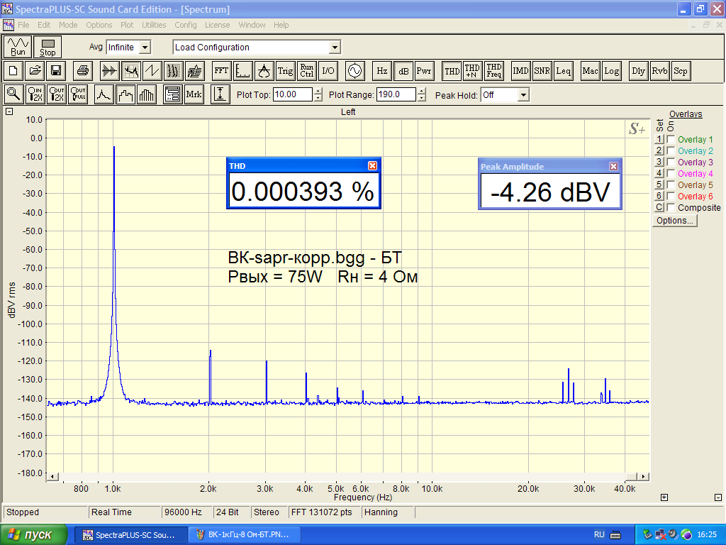

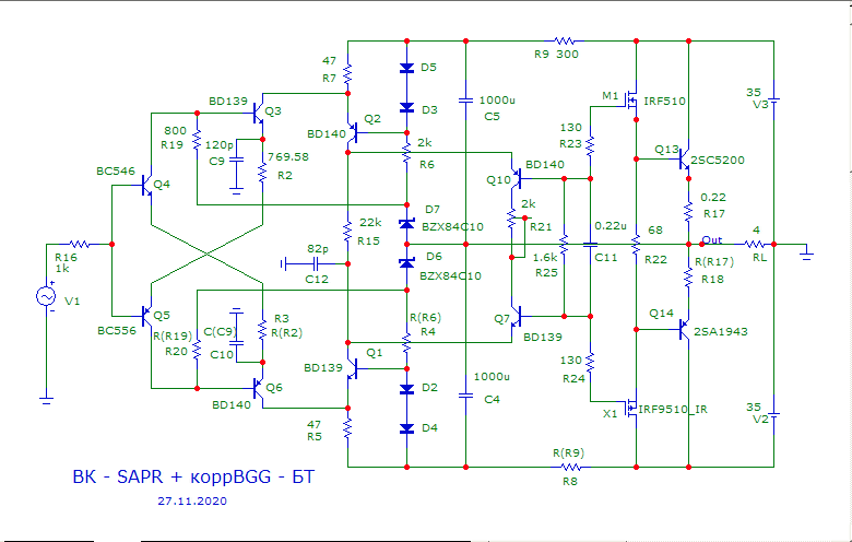

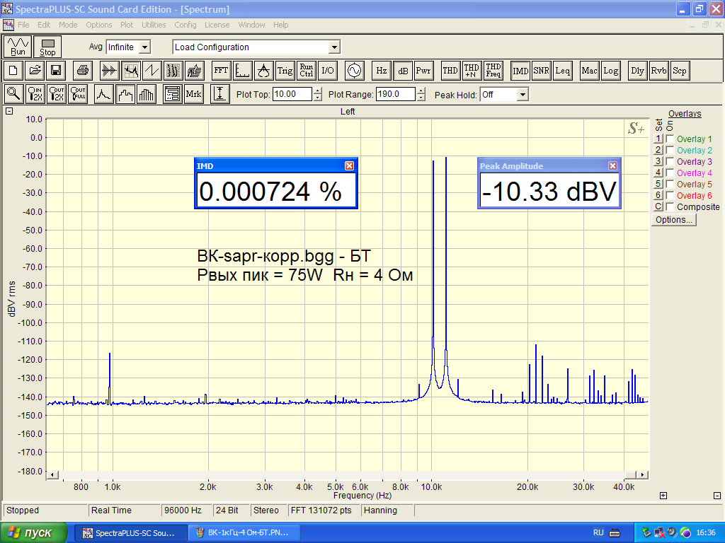

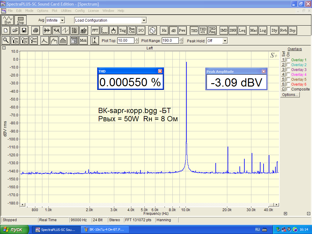

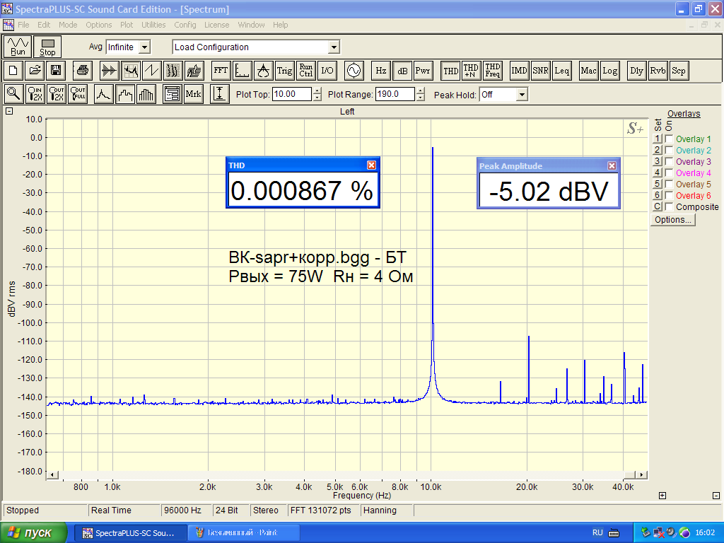

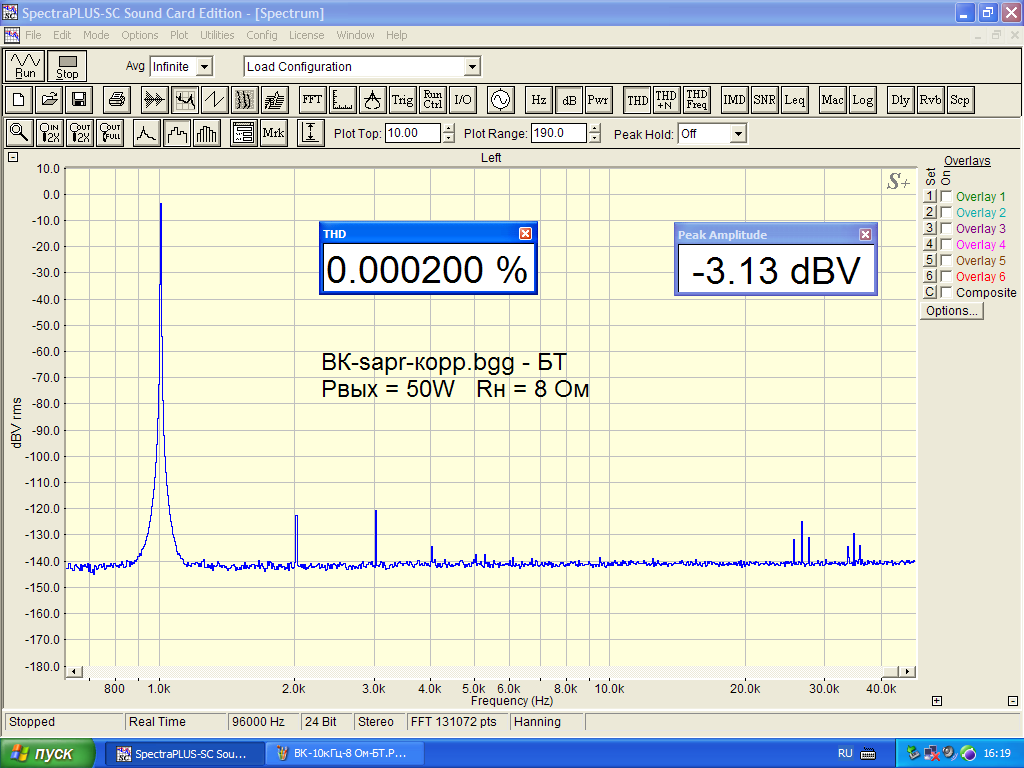

    Сегодня поставил на выход биполярные транзисторы . Макет выполнен по схеме :
    Стоит особо обратить внимание на новую схему смещения ( идея взята из статьи "Class B amplifier has automatic bias" ) , которая отлично справилась со своим назначением . К стати , такая же схема смещения была применена и в испытаниях на IRFP . Такое смещение позволяет ток покоя ставить не привычно малым , при этом не ухудшая измеряемые параметры . Ну , опять же , можно "скромно" это смещение назвать : шунт Брагина .
    Ну а подробности можно увидеть на " веселых " картинках :
Название:	ВК-1кГц-8 Ом-БТ.PNG
Название:	ВК-1кГц-4 Ом-БТ.PNG
Название:	ВК-10кГц-8 Ом-БТ.PNG
Название:	ВК-10кГц-4 Ом-БТ.PNG
Название:	ВК-ИМД-4 Ом-БТ.PNG

    По умолчанию Re: YES - эксперименты
    По скорости получается выйти на результат "моделей-предшественников"?
    Ваши усилители стройные и необычно звучные, не в последнюю очередь благодаря скорости.

    А я не найду путь на затворы М1, Х1. Там нет ошибки?
    Аватар для Геннадий3
    04.11.2009
    75
    2,253
    Ошибки нет. Путь на затворы через Э-Б переходы .
