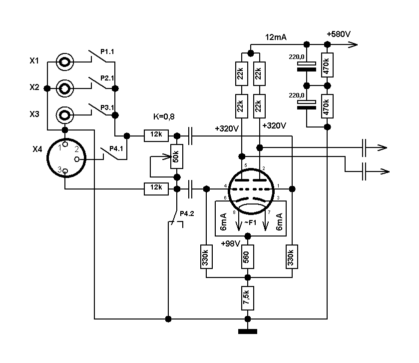

    По умолчанию Re: Ищу сенсея (учителя) в постройке лампового усилителя (Москва)
    От щедрот!
    Rezvoy, стесняюсь спросить, а это что?
    39,111
    Можно я за него?
    Это входной каскад усилителя, с балансным и небалансными входами (переключаются релюшками) и балансным выходом (т.е. готовый ФИ - подавай на РР выход напрямую или через драйверы и усё )
    21.08.2019
    Гениально!))) Спасибо!
