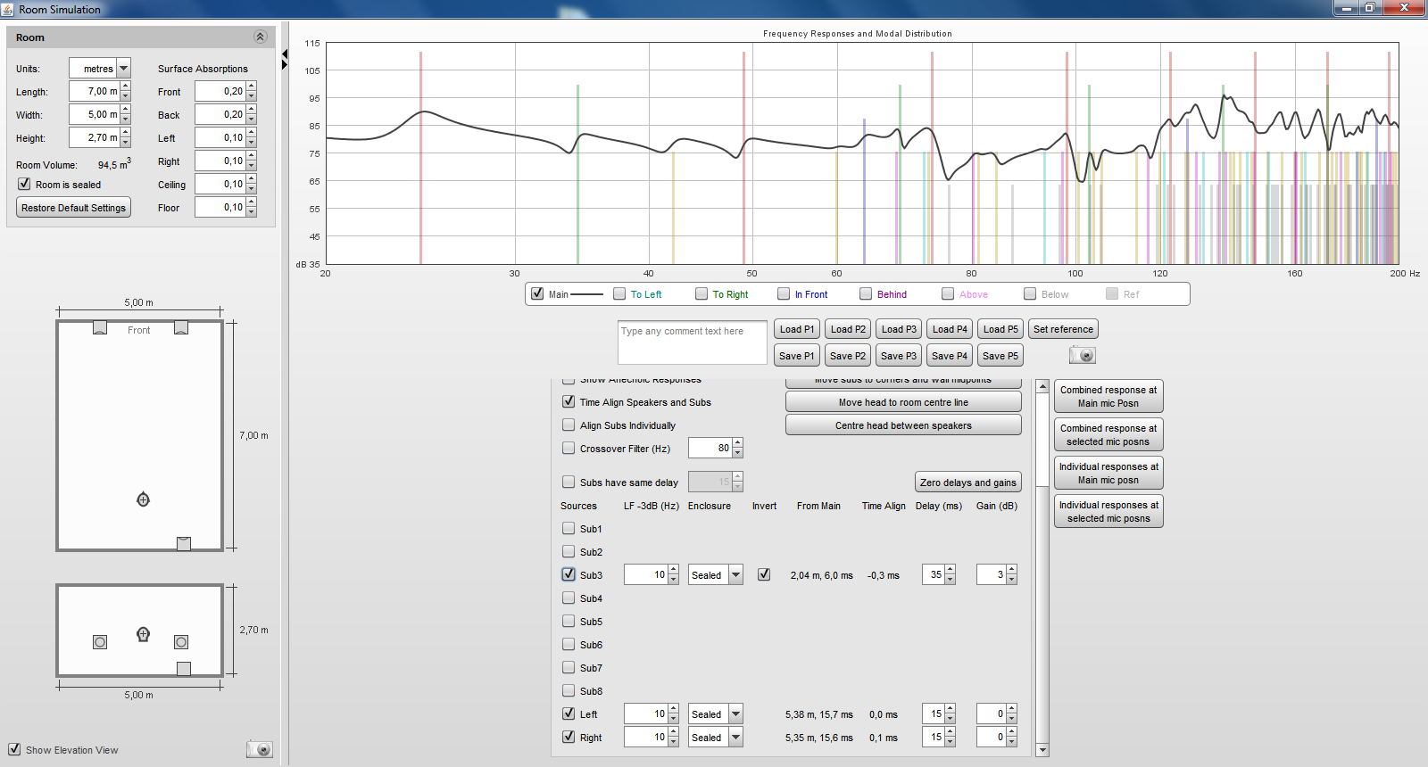

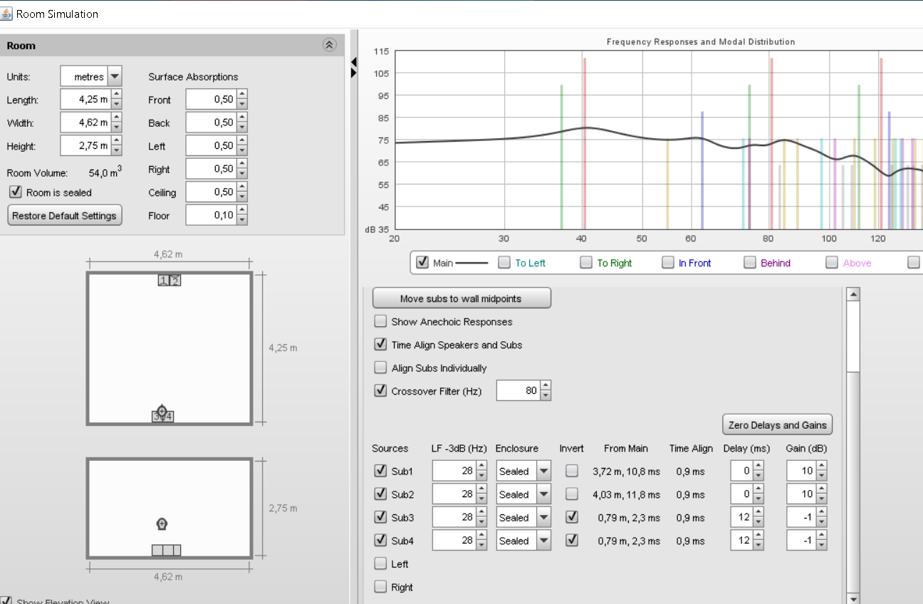

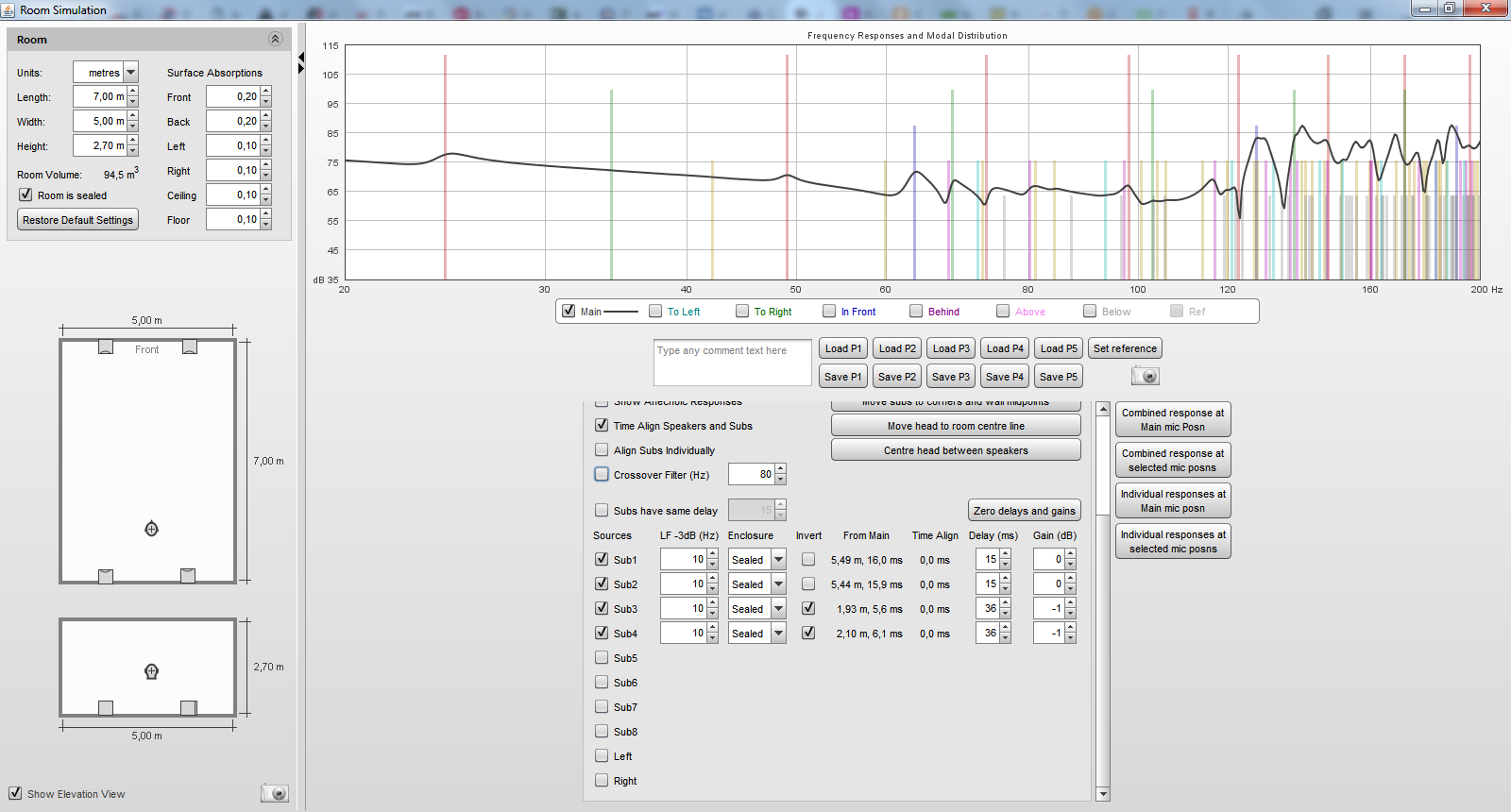

    По умолчанию Re: Активные акустические ловушки в качестве альтернативы DBA.
    У меня - аналоговый сетап, дсп только на тыловой саб ДБА, только 1 задержка в дсп саба по расстоянию с учетом аппаратной задержки самого дсп. Так что настройка - проще некуда.
    Абсолютно ничем не отличается, так же измеряется и всё видно
    Только у тебя фронт акустика вместо сабов, с одним на тылу будет не так чисто "прибираться" как с двумя

    Все так. Это симулятор. Хороший помощник. Но "вживую" такие картинки юзеру в комнате не намерить с силу определенных причин.
    Практически тоже самое получается на реальных измерениях, какие такие причины?

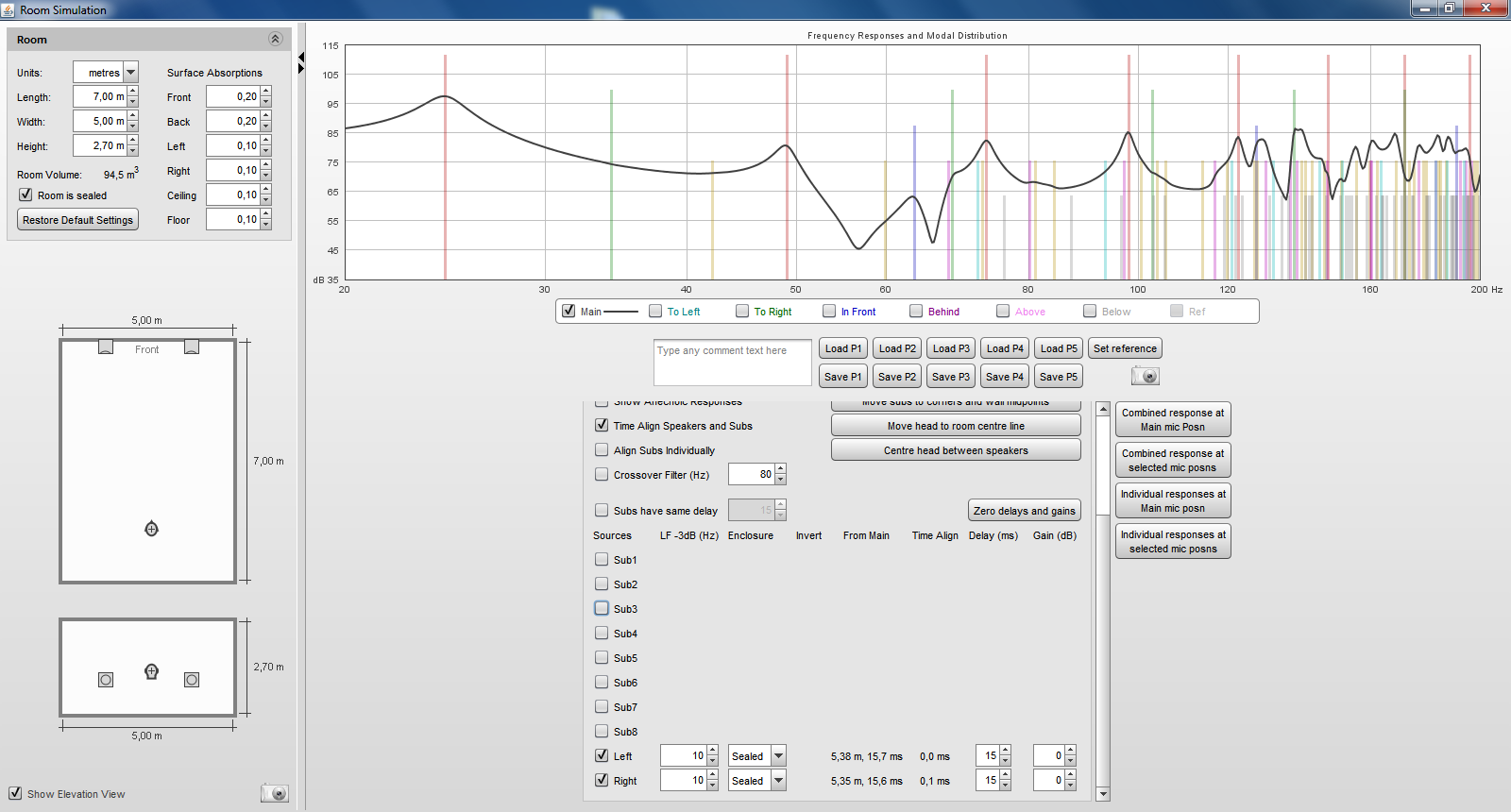

    Не вижу проблемы, ты же любишь симуляторы, прикинь в REW там всё получится
    Не получится, всё то что получится к dba никаким боком
    DBA работает на всё кдп, при условии расположения источников у стены, в идеале в стене, в остальных случаях эффективность сводится к нулю
