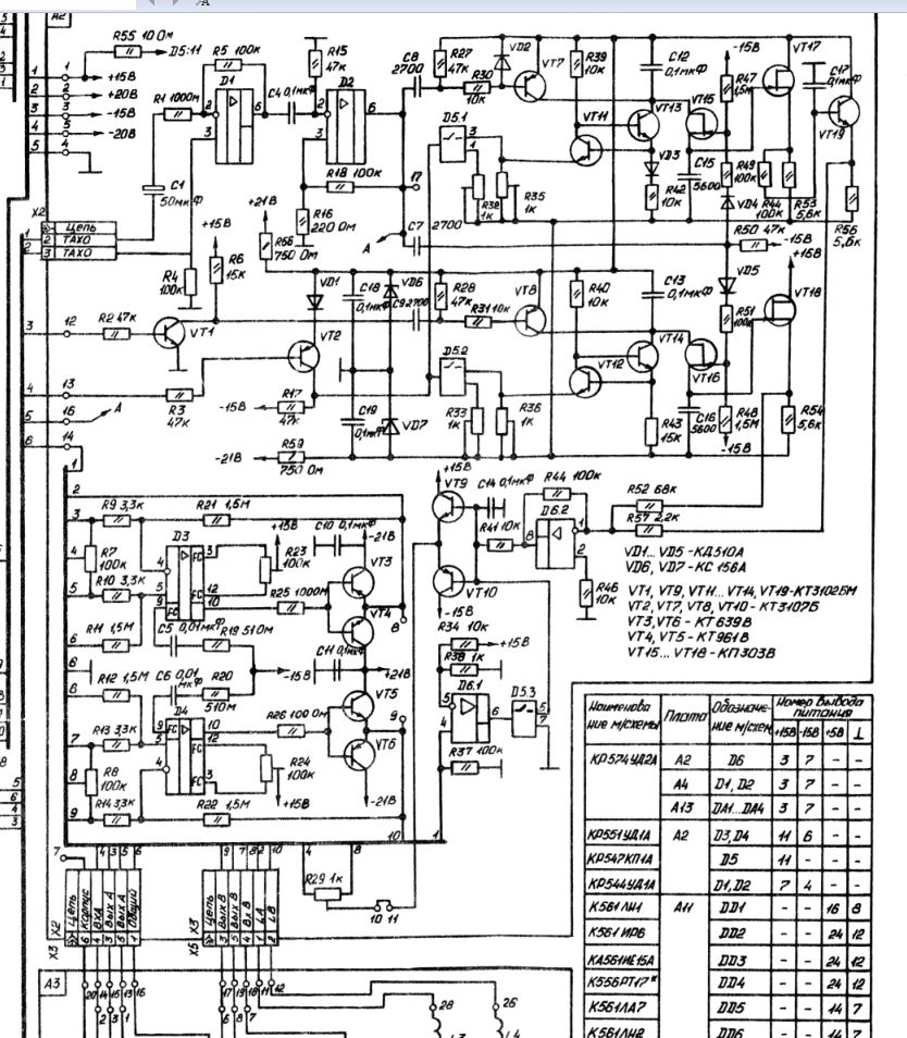

    Вкратце, привод устроен так:
    1.Двухфазный статор, многополюсный ротор, датчики положения ротора на датчиках Холла В1 и В2, обмотка датчика скорости ротора.
    2. На ОУ DA2 и DA3, с умощненным выходом на комплементарном ЭП собрана собственно силовая часть, которая и крутит ротор. Обратите внимание: резисторы R4 и R5 симметрируют выход датчиков Холла так, чтобы выходной сигнал на силовых обмотках был бы симметричным - конешно это смотрят осциллографом. Подстройка требуется при старении и тем более замене датчиков Холла.
    3. На DA1 собран усилитель датчика скорости и формирователь короткого импульса каждому периоду.
    4.DD1 и DD2 - это ДПКД, формирующие из частоты кварцевого генератора импульсы для стробоскопа и ФАПЧ системы стабилизации скорости диска.
    5. На транзисторах собраны два одинаковых преобразователя частота-напряжение. Первый транзистор - ключ, разряжающий накопительную емкость. Два следующих - источник стабильного тока и на полевых транзисторах УВХ (устройство выборки-хранения) классической схемы.
    6 Выходы этих схем для сигнала датчика и сигнала с кварцованного генератора сравниваются на ОУ DA4 и через комплементарный ЭП питают датчики Холла, там самым регулируя мощность ведущего двигателя.
    7. Перемычка выхода этого ЭП 40 снимается, когда осуществляют регулировку симметричности выходного напряжения на силовых обмотках двигателя. Обратите внимание - полярность выхода ЭП, подающего ток на датчики Холла определяет разгон или торможение ротора осуществляет мотор.
    Вот собственно и весь принцип действия привода. Полазив на работающем девайсе с осциллографом можно все проверить и отрегулировать. Без осциллографа аппарат лучше не вскрывать - ничо не увидите.

    На данный момент результат "0", даже "-1". спалил транзистор кт639.
    Оказалось, что и схема не совсем соответствует реальности.
    -Так на плате отсутствует транзистор VT20. Похоже сигнал снимается по аналогии нижней части с VT18.
    -отсутствует цепочка С10, VT17, VT23.
    -отсутствует VT21, но на плате А13 их появилось аж два.
    -резистор регулировки скорости R2 на корпусе обозначен как R1.
    -так же в цепи 5 от резистора R2 к шине -5 вольт появился резистор 5.6 кОм.
    И меандры есть и пила а толку пока нет.
    Слава Богу, плата там не пятислойная? Поэтому СНАЧАЛА восстановить по плате настоящую схему этого узла, и только потом её ремонтировать.

    Плата не копаная, в таком виде она с завода.
    В предыдущем посте чуток ошибся, отсутствует не VT20 а VT1, хотя место под него есть.
    А как же сигнал на ключ приходит, который разряжает С8?
    Пила то на нем есть?
    Это цепь управления для переходных режимов - то ли раскрутки диска, то ли останова. Не разбирался - да это и не важно для рабочего режима.
    -Вы наверное подумали о VT6, он на месте и на его коллекторе есть пила, как и на нижней части VT7.
    Отсутствует VT1, который идёт за DA1.2.
    -Для этой цепочки и дырок нет плате, хотя DD4.5 контакты 10 и 11 фунциклируют, дальше не отслеживал.
    А на базу VT6 откуда импульс приходит, если VT1 тупо нету?
    24.07.2011
    УКРАИНА, Харьков
    2,302
    По умолчанию Re: Феникс эп-008с.
    Идет с 6 контакта DA1.2 сразу на С4 и С7.
    Кстати, это сделано по схеме уже 009 го.
    Вот кусок его схемы:Нажмите на изображение для увеличения.
    Тогда надо всю цепочку проверять до ОУ, где суммируются сигналы верхней и нижней схем на транзисторах. Прямо покаскадно смотреть - где дальше сигнал не проходит.
    Проверил. В ручном режиме через переключатель S1 "кварц"на вход ОУ подается напряжение от резистора регулировки скорости.
    В режиме "кварц" этим же переключателем соединяются выходы верхней и нижней схем и все идет на ОУ.

    Завтра продолжим издеваться над Фениксом а пока хотелось бы прояснить такой вопрос:
    - если снять перемычку 40, 41 двигатель останавливается, так как отсутствует сигнал, идущий на датчики Холла. И каким же образом я могу отрегулировать равенство синусоиды на катушках двигателя? Если крутнуть двигатель вручную, синусоида есть.
    Правильно. Так и должно быть.
    Где то в сети был мануал заводской. Там симметрия выставляется не осциллографом в динамике, а в статике тестером. Т.е. перемычку снимаем (или переставляем на питание - не помню точно), смотрим тестером напряжение на обмотке и медленно пальцами вращаем диск. Максимум и минимум напряжения должны быть равны по модулю, но противоположны по знаку. В те годы иметь осциллограф на рабочем месте регулировщика на заводе считалось лишним шиком.
    Имея осциллограф, проще не трогая перемычку симметрию выставлять на ходу.

    Дело в том, что если перемычку не снимать, на обмотках получается напряжение, похожее на синусоиду. То есть точка бегит как синусоида и сложно что точно определить, по крайней мере моим осликом. А со снятой перемычкой и вращением от руки получается четкая синусоида. Но и здесь засада. При вращении от руки движение среднего контакта теряет какой-либо смысл, так как на именно него подаётся напряжение для датчиков Холла.
    Может быть нужно снимать перемычку и на средний вывод а равно и вход Холла подавать какое-то напряжение?
    Так и надо сделать - для регулировки симметрии.
    Но дело то, как я понял, не в ней. Не держит обороты петля ФАПЧ - вот с чем надо разбираться. А симметрирование можно оставить на потом.
    При правильной работе метки стробоскопа должны стоять как вкопанные. Асимметрия на это никак не влияет - она влияет на коэффициент детонации.
    Те только ФАПЧ, там и в ручном режиме завышенные обороты. Полагаю этот момент можно устранить убрав дополнительный резистор в минусовой плече регулятора оборотов. Не понятно, зачем его вообще туда втулили. (5.6 кОм)
    Но оно как-то же работало с ним?
    В режиме "кварц" даже слышен какой-то акустический шум с стороны двигателя.
    Сегодня выпаяю полностью плату и проведу полную ревизию. Там при замыкании сгорела ещё и микросхема кр551уд1а. Кстати, в схеме указаны км551, а цоколёвка указана для кр551.
    Скачал схему на феникс 009, она хоть немножко грамотней оформлена и более информативна. Хотя и там даже не вооруженным взглядом видно ошибки.
