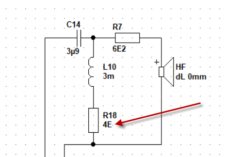

    Так я только что три раза спросил - куда смотреть то! Но ответа так и не прочитал.
    Это сложно. Определённого ответа нет. Это приходит с опытом. Извините книгу со своим опытом я пока не готов написать - некогда. Вам уже не раз сказали - избегайте высоких порядков. Моё личное предрочтение около 9дБ/окт
    Схема на ВЧ выглядит примерно так, этот резистор снижает добротность фильтра.

    Martyn, не. Трошки иначе мыслю. Есть динамик, скажем, средник. У него резонанс, пусть на 100гц. Просто кондером отрезать- можно, но шиш резонансный будет торчать и гадить. Значит, второй порядок применяем. А если нужен первый- то выделяем средину полосовым контуром последовательным, а средник шунтируем резистором. Или потенциометром. Тогда нет выбросов ни внизу ни сверху. И средина звучит как средина, а не как истеричная визжалка.
    ПС. А кому 200гц спать не дают, пусть маются с ними . Мне и 500 нормально, нет нужды ниже сползать.
