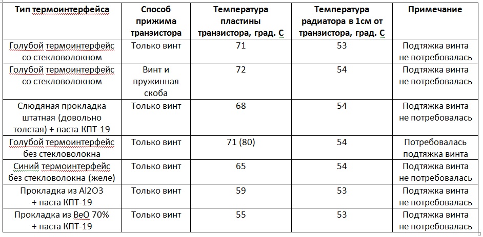

    По умолчанию Эксперимент с термоинтерфейсами для ТО-220

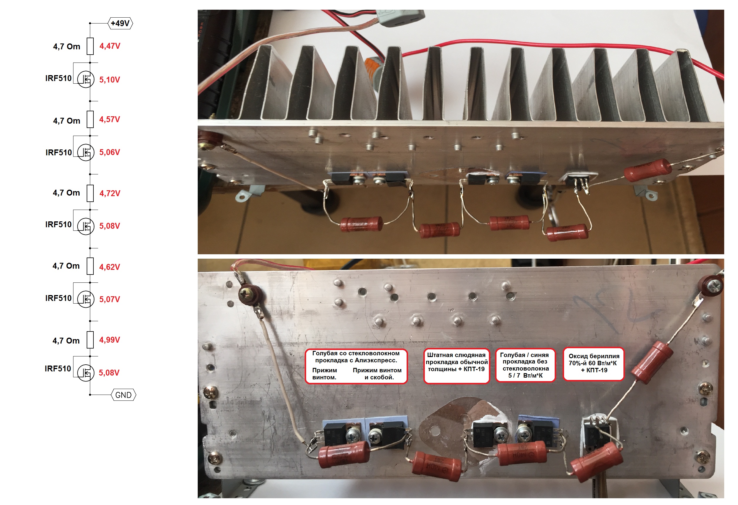

    Схема измерений: Фото стенда:
Название:	Эксперимент с термоинтерфейсами для ТО-220.jpg
    Питание последовательной цепочки из 5 полевиков IRF510 и резисторов по 4,7 Om осуществлялось от источника DC 49V. Падение напряжений на резисторах в среднем было около 4.7V, соответственно по цепи протекал ток 1А. Падение напряжений на полевиках в среднем было около 5.1V, соответственно на них выделалось по 5W тепла. Эти режимы термонагрузки были выбраны аналогично тем, что присутствуют в усилителе Palabs AE50 (AE25). Было интересно посмотреть: как влияют термоинтерфейсы на теплопередачу от корпусов транзисторов к радиаторам и требуется ли замена одних термоинтерфейсов на другие - более эффективные. После включения выжидалось определенное время до наступления стабилизации температуры радиатора. Температура воздуха +23град.С.
    Дальнейшие расчеты:
    1. Параметр RthJC Maximum Junction-to-Case (Drain) у полевиков IRF510 и IRF610 равен 3,5°C/W, что при тепловыделении у каждого полевика в данном опыте 5W, даст превышение температуры кристалла над температурой пластины транзистора +17,5град.
    2. Примем предельно допустимую температуру воздуха в месте размещения радиатора +40град.С, что на 17град. выше температуры воздуха в эксперименте.
    3. Температура кристалла при условии температуры воздуха +40град.С для варианта №2 составит 72+17,5+17=106,5град.С при допустимом ОБР=125град.С.
    4. В усилителе для тока покоя 1,3А температура пластины транзистора доходила до 72град.С при температуре внешнего воздуха +23град.С., соответственно температура кристалла те же 89,5град.С (106,5град.С при 40град.С воздуха), что и при данном эксперименте.
    Выводы:
    1. Термоинтерфейсы типа «качественная эластичная прокладка со стекловолокном» лишь немного хуже варианта со слюдяной прокладкой и термопастой КПТ-19.
    2. Прижимная пружинная скоба не улучшает теплопередачу от транзистора к радиатору при условии, что прижим только винтом сделан добросовестно и обеспечивает прижим по всей площади проекции корпуса транзистора без зазоров.
    3. Термоинтерфейсы типа «качественная эластичная прокладка без стекловолокна» не показали своих преимуществ в сравнении с «качественная эластичная прокладка со стекловолокном» хотя имели хорошие заявленные характеристики. Данные прокладки легко проминаются до 0 и высока вероятность электрического контакта с радиатором.
    4. Прокладки из керамики, особенно из ВеО, даже при применении «обычной» термопасты КПТ-19 показывают отличные результаты по теплопередаче.
    Рекомендация:
    Не поленитесь после сборки конструкции померить температуру у каждого из транзисторов на радиаторе. У меня один из 28шт. отличался в бОльшую сторону аж на 8градусов. Вовремя заметил.
Название:	Эксперимент с термоинтерфейсами для ТО-220 таблица.jpg

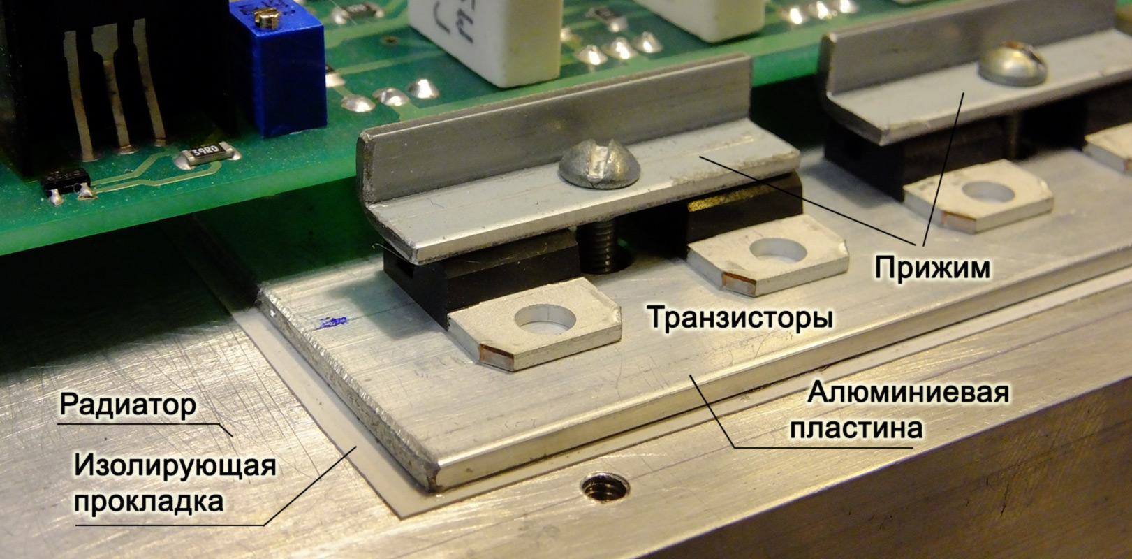

    По типу интерфейса с переходной пластиной, что чуток выше на фотке - думаю, что этот вариант самый оптимальный при "домашнем изготовлении" (если ёмкость силовых приборов к общему проводу не играет особой рояли) - обычная бюджетная теплорезинка (0,1-0,2) как электроизолятор, но гораздо большей площади, чем площадь термоконтакта TO220 с соответсвующими мерами по улучшению и повышению надёжности термоконтакта корпус-переходная пластина (полоса должна "держать плоскость" в степени, определяемой резинками и пастами и там где это надо- под корпусами и между радиатором и пластиной). Но, если алюминий (причём не дюралюминий, а алюминий!) то для ТО220 нужна переходная пластина толщиной выше 5-6мм, лучше 7 и выше (для меди в 1,5 меньшая толщина, пропорционально теплопроводности). Если есть какая-то исходная полоса-пластина с меньшей толщиной как "сырьё", то можно просто две использовать, друг на дружку положив.
    Вопрос. Где взять именно алюминиевые полосы? - это силовые шины из мощных дистрибюторов/трансформаторов/щитов, применяемых в обычных электросетях.

    1. Смысл переходной пластины - это дешевле, доступнее и совсем не хрупкое как керамики с практически равной и даже большей эффективностью теплоотвода, чем с бериллием, повторяющим контуры TO220. Эффективность в том, что площадь термопровода повышена на ПОРЯДОК и более и ТАМ ГДЕ НАДО относительно простого способа - "резинка/прокладка с площадью равной площади термоконтакта TO220".
    2. резинка очень надёжная в смысле электроизоляции. Однако в "царапины" она не проникает. Туда проникает паста, но "случайная паста" (на окиси титана в силиконе обычно) имеет теплопроводность меньшую, чем резинка. Отсюда- надо предельно уменьшать количество пасты уменьшением числа и глубины "царапин". Т.е. нужна полировка поверхностей соприкосновения для увеличения их чистоты. Речь идёт прежде всего о месте теплового контакта пластина-корпус,т.е там,где резинки нет. Оптимальное количество пасты в нормально обработанной поверхности ("почти зеркало" - в корпус/пластина и "матовое стекло" в пластинарадиатор) оптически вообще не видно. Чтобы паста "держалась" в микрошероховатостях применяют связующее вещество (обычно КОЖ) с высокой адгезией к материалам термоконтакта. Рассусоливать "как это нанести" тут не собираюсь.
    Аватар для uriy61
    02.07.2013
    2,216
    По умолчанию Re: Эксперимент с термоинтерфейсами для ТО-220
    В теории вроде да, а на практике - чаще всего нет, т.к. радиаторы и медные шины имеют довольно кривые поверхности и керамическая прокладка встает на кривоватый радиатор с минимальным зазором пасты, а медная шина - с переменный зазором (кое-где большим) как ее не притягивай, и в результате в одних и тех же условиях тепловыделения дельта температур на керамике получается в 2 раза меньше, чем между медной шиной и радиатором, разделенных термопрокладкой или слюдой с пастой.
    У меня и те и те решения применены в эксплуатации, те все проверено на практике.
    Если есть бериллий (нитрид алюминия), то лучше с ними, чем с медной шиной, т.к. меньше и трудозатраты и по деньгам.
    увеличение площади термоконтакта, которое в среднем нафиг не нужно в бытовом аудио.
    Для ТО-220 или хватает терморезинки, или нужно менять на ТО-247, или нужно включать 2 ТО-220 в параллель.
    Устройство, которое работает с бериллием, но не работает с резинкой - или высший пилотож инжиниринга ( что врядли), или просто неправильно спроектировано.
    2. резинка ... в "царапины" она не проникает. Туда проникает паста, но "случайная паста" (на окиси титана в силиконе обычно) имеет теплопроводность меньшую, чем резинка.
    Резинка именно проникает в царапины, начиная от пластичности и заканчивая тем, что в ней есть жидкость.
    Внезапно.
